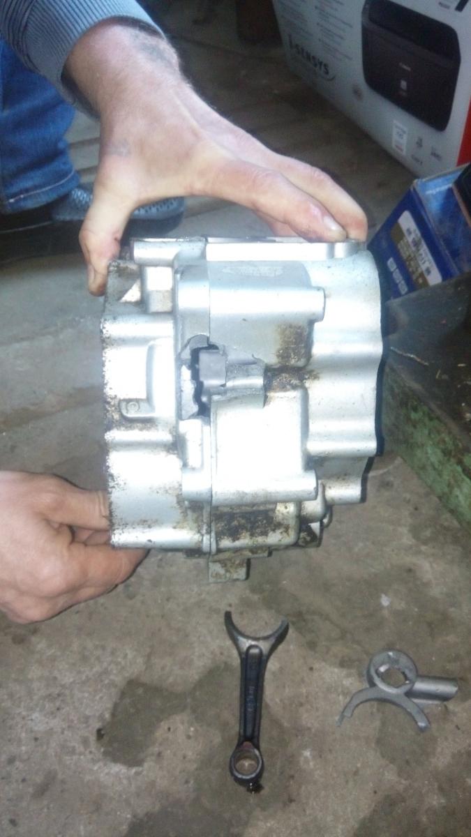

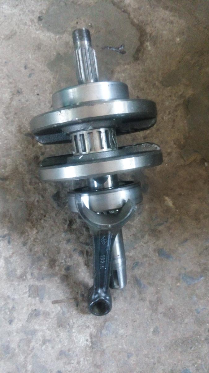

maxmitt Опубликовано 11 апреля, 2016 Жалоба Опубликовано 11 апреля, 2016 Привет всем! Неа, там собирать бесполезно...всё раскромсало!!!С Рязани пообещали движок с разборки выслать, но что-то там не срослось, сейчас с другого места пообещали выслать - будем ждать... а что хоть раскромсало??? коробку??? ты же обещал как то фотки скинуть???)) Цитата
sneke Опубликовано 15 апреля, 2016 Жалоба Опубликовано 15 апреля, 2016 ты же обещал как то фотки скинуть???)) Вот - Цитата
maxmitt Опубликовано 19 апреля, 2016 Жалоба Опубликовано 19 апреля, 2016 Вот - мда... печальная картина.....сколько будет стоить новый мотор? Цитата
sneke Опубликовано 19 апреля, 2016 Жалоба Опубликовано 19 апреля, 2016 мда... печальная картина.....сколько будет стоить новый мотор? Печалька не то слово...хорошо ещё не грохнулся - сам не ожидал от себя такой реакции - шел км 90, когда бабахнуло, резко по тормозам,всё заклинило,я одновременно и по тормозам и на первую,короче обеими ногами - до "полика"потом стопором встал,на первой так и заклинил.А новый с Ижевска 23 рупия...В Рязани есть шанс б.у взять за 15(1.500 пробег) Цитата
