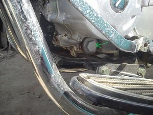

sneke Опубликовано 12 июня, 2013 Жалоба Опубликовано 12 июня, 2013 Парни , прикол - решил масло поменять - и не нашел пробки сливной(блин аж покраснел!) снизу вообще нет никаких пробок , какой-то болт есть с левой стороны под рычагом переключения передач на 24 . но он смотрит вбок не вниз!!! Цитата
zonder Опубликовано 12 июня, 2013 Жалоба Опубликовано 12 июня, 2013 Так это он и есть!На многих конструкциях есть такое расположение сливных пробок.Крутить лучше головкой,а то можно сорвать и грани!Масло рекомендую Motul 5-7й серии. Цитата
sneke Опубликовано 12 июня, 2013 Жалоба Опубликовано 12 июня, 2013 Во , блин , так на него подозрения и были, т.к. больше никаких болтов! Неудачное решение , течь будет по раме и по подножке... Переднюю резину никто не менял? Уж больно "худая" родная Цитата
ru2006 Опубликовано 13 июня, 2013 Автор Жалоба Опубликовано 13 июня, 2013 Парни , прикол - решил масло поменять - и не нашел пробки сливной(блин аж покраснел!) снизу вообще нет никаких пробок , какой-то болт есть с левой стороны под рычагом переключения передач на 24 . н1.jpgо он смотрит вбок не вниз!!! Да зондер правильно сказал это он и есть. Подними мот на центральную ножку и подставь обрезанную канистру, когда будешь откручивать то осторожно там пружинка с сетчатым фильтром может отыграть. Масло только на раму немного попадает, потом несложно вытереть. Для заливки сразу подготовь воронку, удобнее. Цитата
