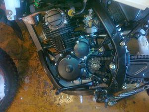

Vancheus_Krutoy Опубликовано 27 октября, 2015 Жалоба Опубликовано 27 октября, 2015 Что скажите об этом дв. 166 fmm. Недостатки, слабые места, какие запчасти подходят, можно ли воткнуть туда поршневую 250, а не 223 как есть? Цитата
