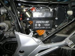

Я сменил на Дельтовский на 9А и доволен как слон
Можешь поподробнее модель написать?
Он четко встает вместо родного или подкладухи нужны какие?

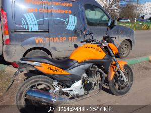

Отличный мотик...Лёгкий и управляемый. И совсем дёшево. Лучше взять два Флекса (один на запы). чем один Омакс-250. Моты ходят...моя 250-тка уже 40 тыщ набегала по трассе...и как новая.  Всё родное....Только прямотоки сейчас поставил и резину сменил на родной отъездил 40 тыщ. И на диоды всё перевёл. Свежая фота.... 74627_KINLONCHIK_R-1.jpg
Встает чотко, без всяких. Он чуть больше нашего, стандартного - http://www.delta-batt.com/catalog/section.php?SECTION_ID=156 вот такой вроде (точно уже не помню, могу глянуть на неделе, как буду в гараже)

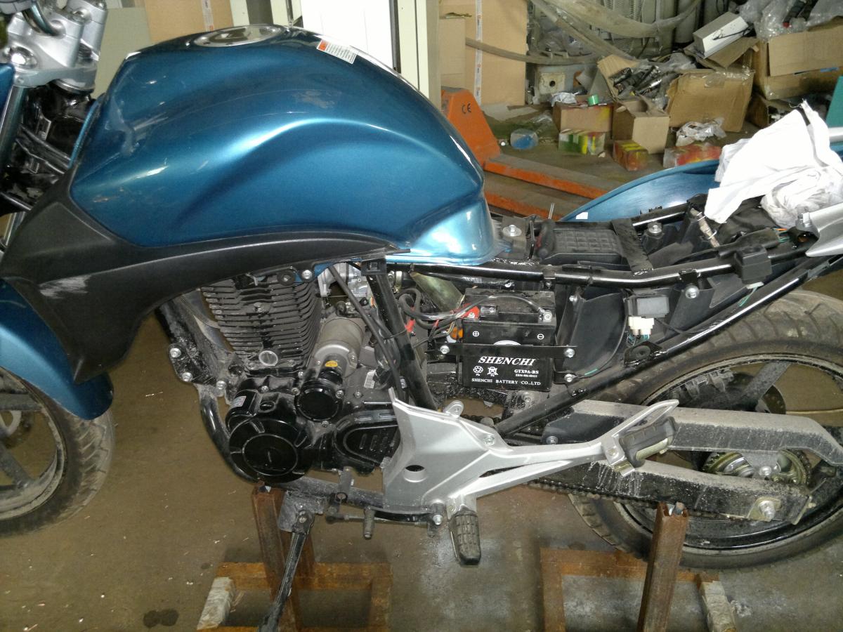

  Подтянул пластик  с обеих сторон, немного намотал изоленты на крепления, которые расположены на баке (за них пластик цепляется), а то пластик начал звенеть после 6000 об.. Подтянул цепь, закрепил аккумулятор. Осталось заменить масло и свечу, посмотреть клапана. Немного рассверлил глушитель внизу (где на колено одевается). Там было маленькое отверстие просверлено - я сделал побольше (насквозь не смог просверлить - два сверла сломал, галимые какие-то свёрла). Немного громче стал работать, а то в пробке едешь и тебя не слышно -опасно.
Только сейчас понял, что нет ни одной фото по проделанной работе((
P.S.: с этой стороны (как на фото) смотреть болты на карбе.

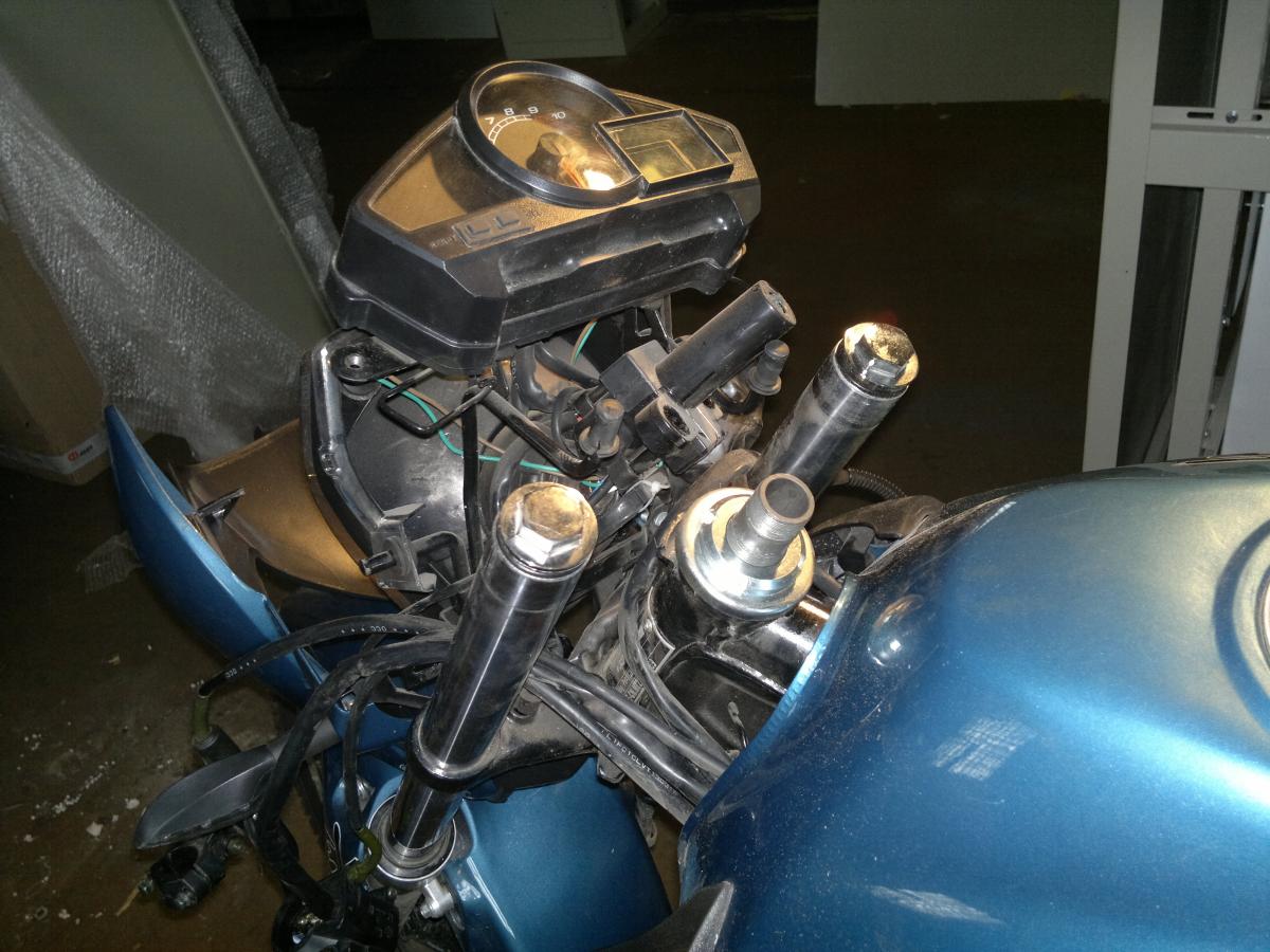

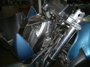

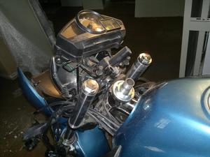

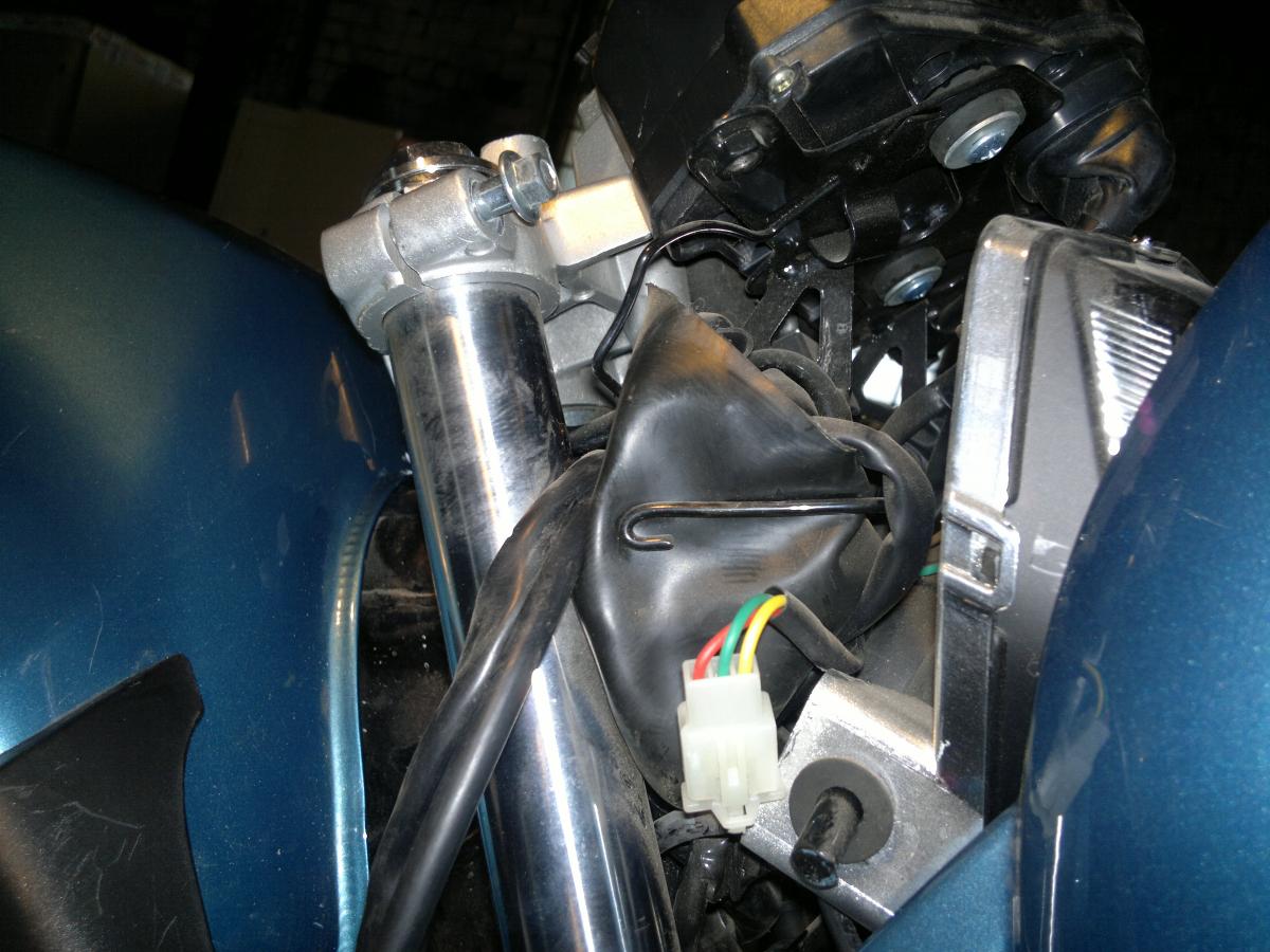

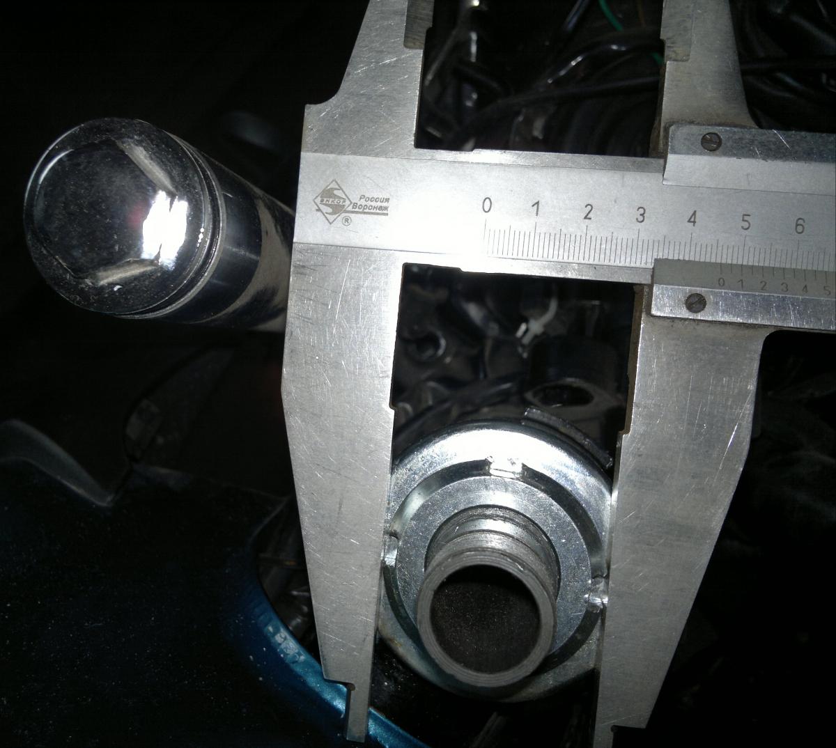

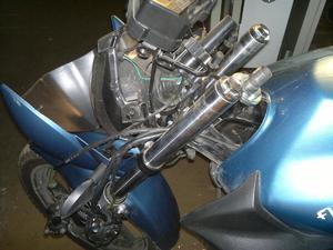

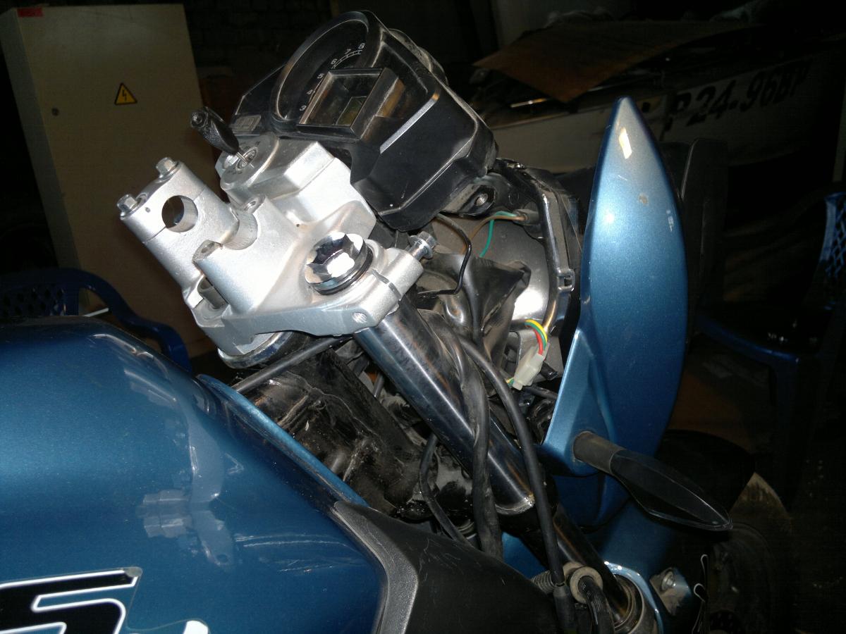

Bastard, ты ключ-семейку нашел какой для подтягивания вилки?
Я нашел где они есть, но диаметр не знаю. Лезть лениво. Если подскажешь диаметр - куплю и тебе и себе, и отправлю по почте )
Ну, гайка, которая обычная сверху - на 30. А что там внизу более точно завтра или в понедельник напишу)))
Дружище, сверху то я и сам могу посмотреть. Нужно знать диаметр гайки, на которую "семейку" покупать. Я натыкался на изменяемые размеры, и не дорого, но с собой как назло денег не было
Bastard, как и обещал: "докладаю"!  :)  Диаметр гайки - 46мм.
Ключ я так и не купил, поэтому обошелся набором "молоток + зубило" - благо "зазубрины" на гайке позволяют это сделать...
К слову, подтянулась гайка у меня не очень сильно - примерно на пол-оборота - затягивал до того момента, когда руль начал чуть тяжелее поворачиваться, чем было раньше (раньше было свободно и беспрепятственно). Думаю, что мое "дельфинирование" передка на скорости, о котором я писал в прошлом году не от того что вилка была прослаблена...   Но, установим это опытным путем - после того как хорошенько покатаю по дорогам)))

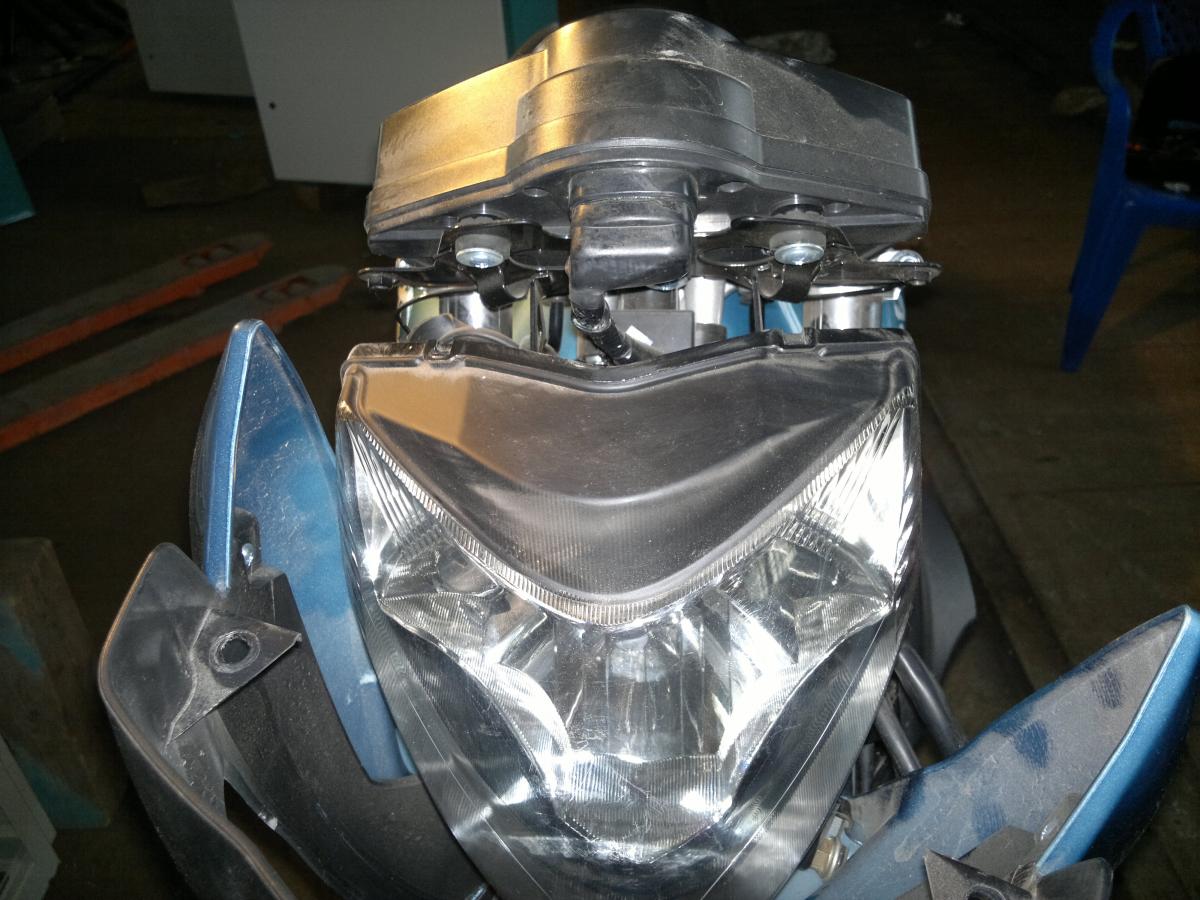

В целом процедура по подтягиванию вилки, конечно, не очень сложная, но я, не поняв сначала как и что можно снять, решил снять кожух, который обрамляет фару и открутить замок зажигания - это составило довольно много проблем)))
Матерился и думал, что тяжело будет собрать обратно - но, на удивление, более-менее нормально все прошло...
В общем, для подтяжки вилки, видимо, можно приборку и кожух вокруг фары не снимать...
Если кому нужно будет по-подробнее - спрашивайте - позже напишу.
Во. Спасибо огромадное, дружище. То что надо. Теперь осталось дождаться, когда блин у нас снег валить перестанет (я машину уже переобул и сезон открыл) и доехать до моего поставщика. И бум рассылать ключи всем желающим )
