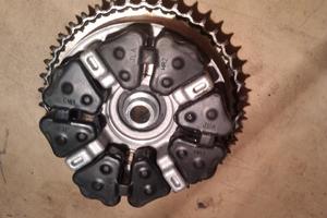

И еще, выше спрашивал про стук сзади, когда скидываю газ и снова поддаю, мне тут сказали проблема в "резиновых проставках ступицы", фото нашел на драйве, кто сталкивался, как решить проблему?
Да, есть такое дело. Резинки сухари называются, вернее мы их так называли. На Карпатах у брата рассыпались они как то и да, был стук, и не просто стук а с рывком. Решается проблема заменой сухарей
9 часов назад, Счастливчик сказал:
А как их найти? Облазил официанлов, не нашёл ничего? Что вбивать в поиске?) может ссылку на них дадите?
34 минуты назад, Грант сказал:
Называется демпфер или демпферная резинка
