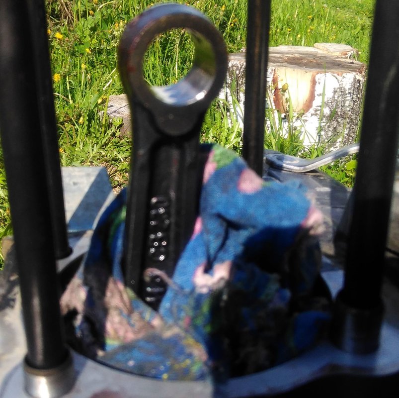

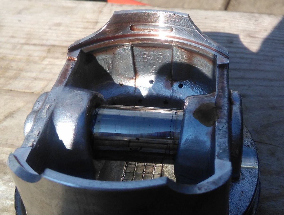

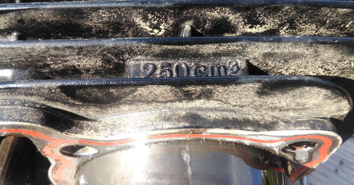

Понял))) ну вот мне маркировку то и надо узнать + какая голова с цилиндром стоит именно на Флексе, так как мой движок на нем с толкателями, а когда в прошлом году снимал ЦПГ, поршень промаркирован СВ 250 !! понимаю что бред, понимаю что подходят поршни, но все же.
Вот нарыл фотки с прошлого года, везде написано что это части от СВ мотора! Но СВ это цепной двигатель, причем маркировка СВ стоит даже на шатуне, а как раз колены у них вообще разные... на одном звездочка, на другом шестерня, не спорю, возможно мне попался конструктор :D так как в каких руках он был я не знаю, но был сильно ушатанным с виду.

Ну хоть это радует))) меня смущает одно - маркировка СВ 250 везде стоит и вот как запчасти покупать, если движка с толкателями это CG :D я много с чем сталкивался, но вот этот Флекс для меня реальная загадка уже вторую весну :D в том году я на него ротор генератора покупал из за обгонной муфты, но там проще было, он вообще подходит от многих моторов.

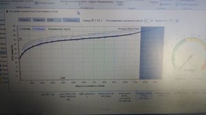

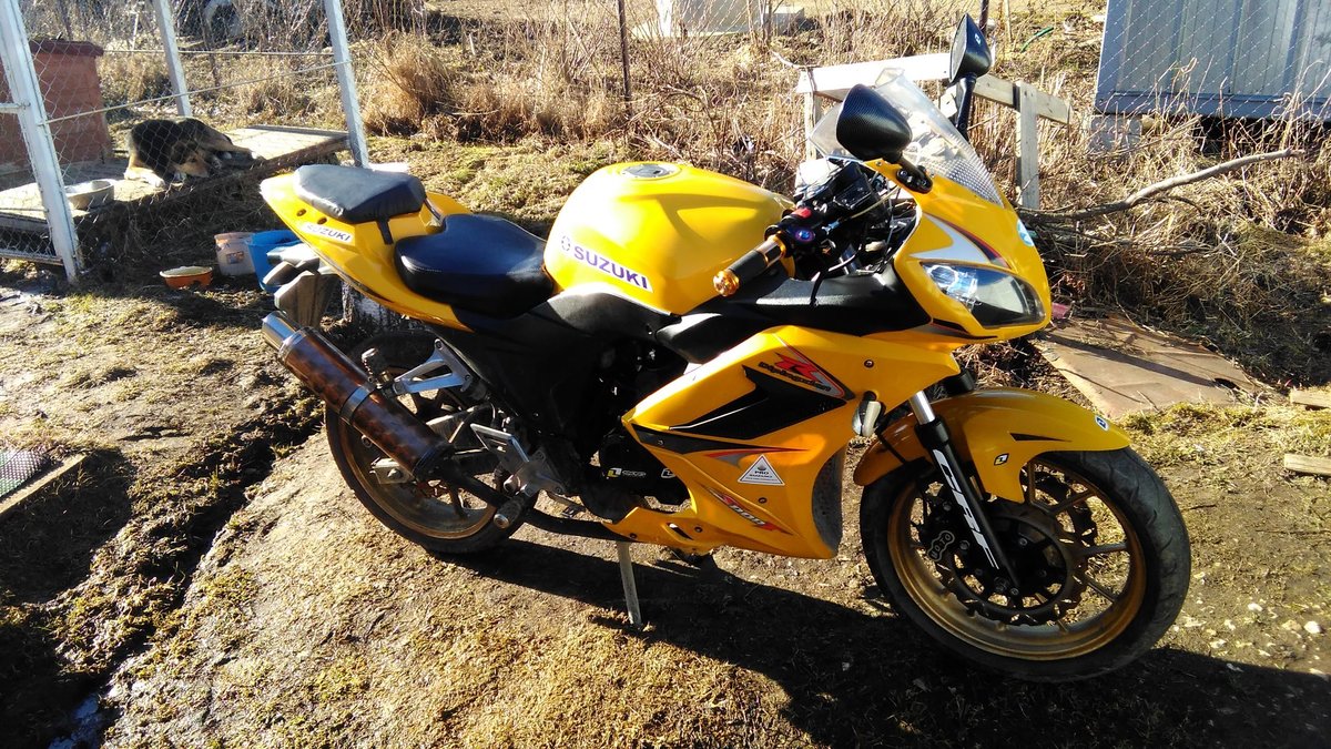

обещал фотки настройки Смарта, ниже, почему то не прикрепились к тому посту, ну и мой мот после моей подготовки с зимовки у моего друга в мотосервисе ^_^
