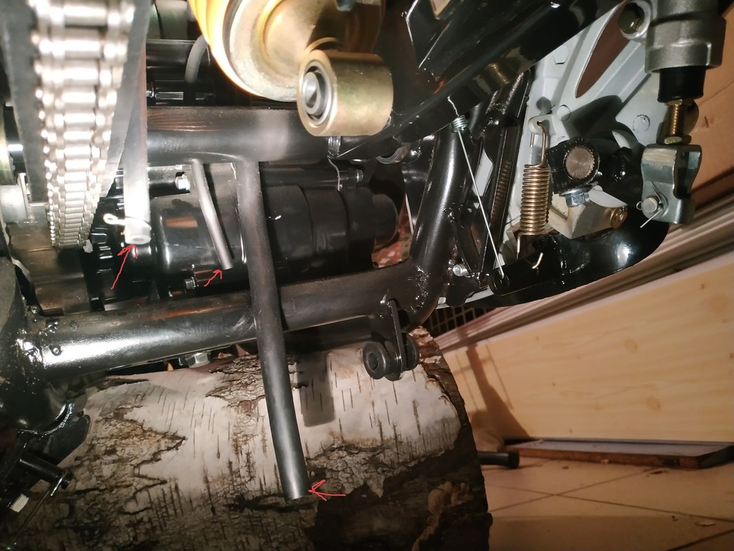

Добрый день. Недавно купил себе новый флекс в коробке. Принялся за сборку и обнаружил под мотоциклом 3 шланга. Вопрос - нужно ли их подсоединять, а если да то куда?YCN7qQTW80g.thumb.jpg.bd5118da2d768c05161764d891a84474.jpg

Сапун,слив с карбюратора,вентиляция бензобака,вниз выведи чтобы не мешались и всё
Самый толстый-это от сапуна мотора, его надеть на пипку в аирбоксе (воздухане), то есть картерные газы должны поступать в воздушный фильтр. Из карба-просто вниз (на фото он уже в правильном положении) - это дренаж карба от перелива. Из бензобака - пропусти в пространство между бензобаком и хребтом рамы, - это дренаж бензобака от перелива и вакуума при снижении уровня топлива.
Сапун не обязательно пускать в аэрбокс,это экологическая норма,не более.?
Пыль в картер может попасть
13 минут назад, Юрчелло сказал:
И предохранение от воды, если в лужу забрался по цилиндр, к тому же с аэрбокса постоянно-принудительная вытяжка..:mellow:
Если по цилиндр забрался в лужу,то это фиаско брат?.При работающем моторе туда ничего не попадёт.Сколько отъездил на разной технике,сапун всегда болтался помимо воздушного короба,и никакой пыли грязи,воды,двигатель не видел.Зато когда кольца садятся,это сразу будет видно.
8 минут назад, Юрчелло сказал:
Для кого то фиаско, а для кого то норма ;), а фиаско это когда еще нет и маслоотделителя.. когда пары масла конденсируясь возвращаются назад в двигатель

Что то в этом есть)С другой стороны подсоединяя в короб воздушного фильтра,вся эта барматуха пойдёт в его корпус,а когда у двигателя начнёт садится цпг,то там вообще атас будет?
Юр, когда пойдет бормотуха в корпус, о какой езде может быть речь.. тут уж только ремонт или металлолом((

В 13.02.2019 в 22:12, fox87 сказал:
Никак не могу найти этот аир бокс и пипку на нем. Можно поподробнее куда?)
6 часов назад, SMaTT сказал:
Айрбокс - пластиковый короб воздушного фильтра, через патрубок к карбу цепляется. А на нем штуцер для шланга сапуна (в красной обводке на картинке - верхний, а нижний -для дренажного шланга карба). Сам штуцер может быть заглушен резиновой заглушкой, она снимается.
