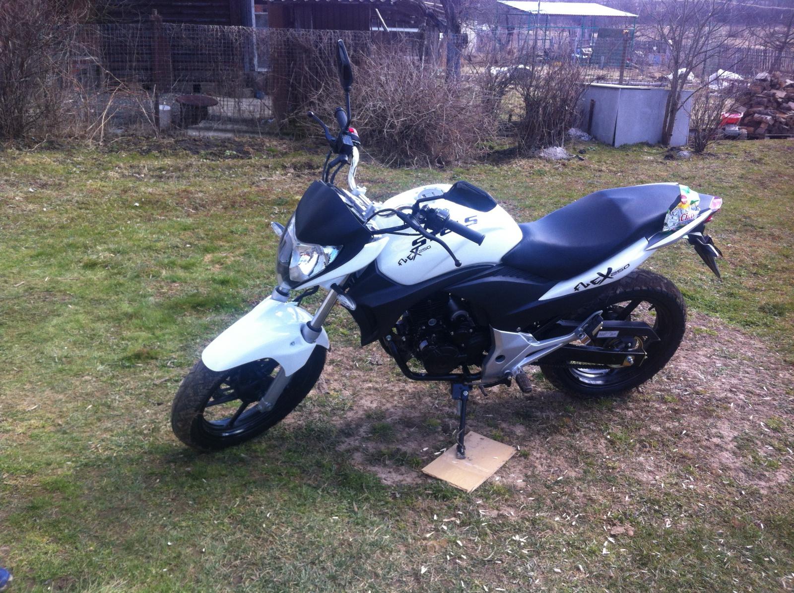

К стати еще глушак перекрутил получше смотрится если интересно фото скину
Залил 300v все таки да и не так уж дорого к стати вошло 1.2 может 1.3
фото завтра

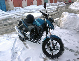

Приобрелся вчера вечером! Фоту прилагаю! Что-то у нас совсем не травка как у Павел12345 :) ..
Сразу вскочили первые проблемки.
1. При повороте руля направо резко повышались обороты - вплоть до 5000. Когда приехал в гараж стал смотреть - оказалось был незаконтрен тросик акселератора - видимо при повороте он натягивался и открывал гашетку. Законтрил - повышаться перестали.
2. Основную часть времени обороты хх держатся около 3000. Хотя при продаже сервис-мен настроил 1500. Грешу на тот же тросик. Законтрить то я его законтрил, но, возможно, он сейчас находится в натянутом состоянии и приоткрывает гашетку.
Больше вроде пока всё. А, ну да, глохнет периодически. Но я так понимаю, это пока нормально? Пробег - 0 км.
P.S.: масло в окошке желтоватое но абсолютно прозрачное. Думаете, стоит менять до 300 км?
P.P.S.: сравнил с фото Павел12345 и понял что мне неправильно поставили зеркала :) ..
1 - Холостые отрегулировать однозначно. 3 тыс много слишком. Вообще можно настроить что обороты холостые будут в пределах 800-1000 - и при этом он не глохнет. Карбюратор у нас конечно не айс, но регулировке поддается. (кстати когда будешь прутить винт ХХ - обязательно подгазовывай, там металл мягкий, если крутить не открывая газ - то будет в итоге здоровенная канавка от болта на воздушной заслонке)
2 - глохнет - это не нормально. Отрегулируй карбюратор, выстави нормально обороты - дальше будем думать
По поводу масла: вода то же прозрачная, однако смазывающие свойства у нее никакие ). Замена масла не сложная процедура, занимает минут 15 (это я считаю вместе с прогревом двигателя). Посмотри, как будет вести себя мотоцикл, там уже сам решишь - нужно ли менять масло или нет. У меня замена вызвала только положительные моменты.
P.S. С покупкой тебя) Ровных дорог и не становись ветром.
