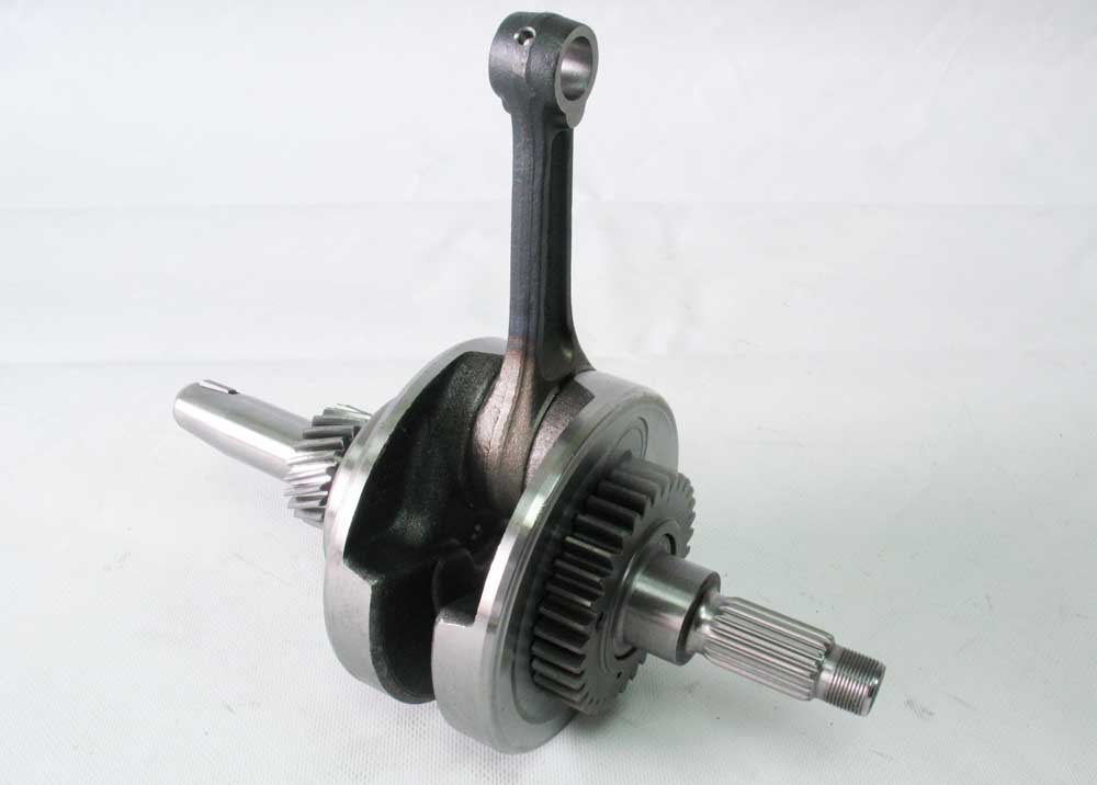

Выяснил причину маслоплюя и низкой компрессии. Выработка цилиндра- овал, хона нет соответственно. Верхнее кольцо сломано пополам и сточено в виде серпа.  Вероятно, залегло. Под замену поршень и цилиндр с кольцами.
Шатун имеет сизоватый цвет начиная с пары сантиметров от нижнего подшипника. Это нормально? Четкая граница цветов с золотистого до синеватого.
Изменено пользователем Свенельд
Нашел картинку. Кажись такой "градиент"- норма

В 14.05.2019 в 14:50, Свенельд сказал:
После 52 тыс. пробега на YBR125 менял КВ. Шатун старого КВ по всей длине равномерного коричнево-золотистого цвета был.
