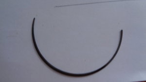

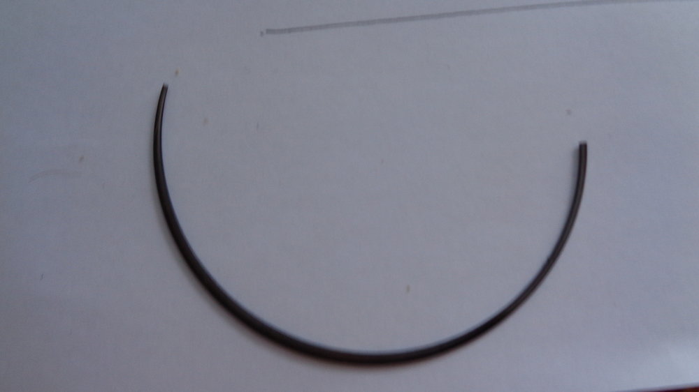

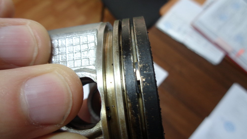

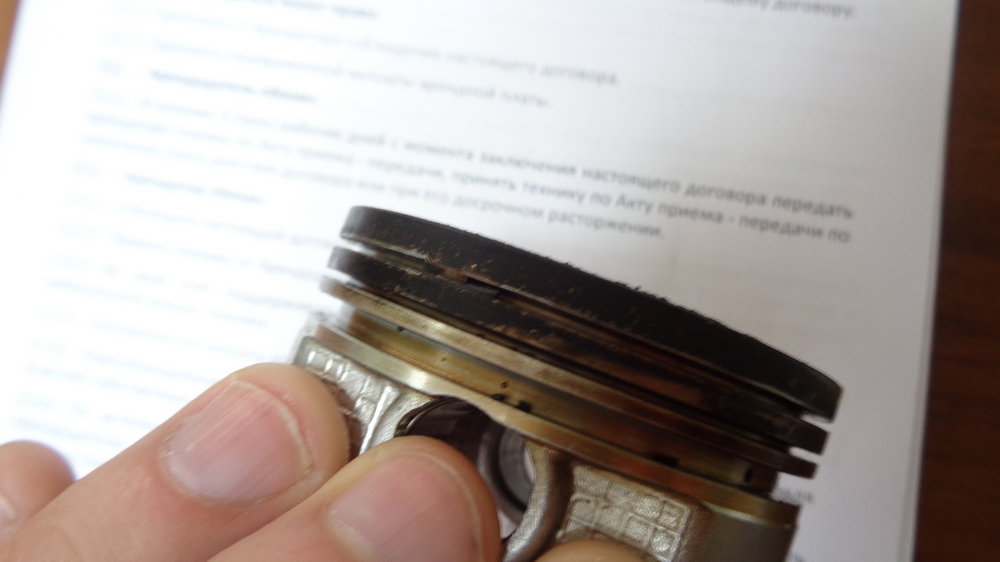

Закупил ЦПГ в сборе, похоже, понял, почему старый цилиндр закончился досрочно.
1. Кольца стояли неправильно. В верхней прорези стояло 2 тонких кольца, одно под другим (и одно из них сломалось)
2. Обнаружилась огромная дыра в воздушке (50х100мм), заклееная резиной (вероятно, протерло колесом)
Ну теперь всё стало на свои места,протёрло аэрбокс,двигатель получил порцую пыльного воздуха и соответственно сточило поршневые кольца,от чего двигатель начал сапунить скорее всего,а рукожопы залезли в цпг и натворили делов)
Получается в одном пазу было запихано два компрессионных кольца?Но как они тогда туда влезли в прорезь на поршне?Или они натолкали туда два тонких от маслосъёмного?
Завтра сфотаю) Кажись два тонких МС кольца стояло на месте одного компрессионного
