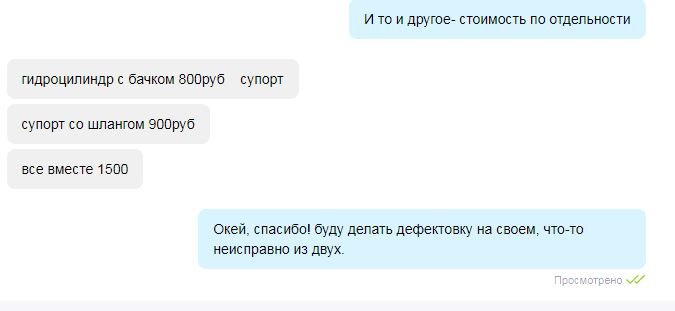

Всем доброго дня! Тоже на днях купил свой первый мотоцикл. Очень рад. Одна беда. Задний тормоз(педаль) просаливается и не тормозит. Вроде не завоздушена система, жидкость не уходит. В чем может быть проблема? Новый только в сборе с системой за 5800 руб. Кто сталкивался?
Я кстати, когда у меня подклинивал задний тормоз, разобрал, отполировал поршень пастой ГОИ, собрал, прокачал- все заработало. Пару раз на нем выехал- все работало. Направляющие не снимал и не смазывал, может быть дело в них? Находил с разбора суппорт, в районе 1500р вроде был в сборе- на Авито
https://www.avito.ru/balahna/zapchasti_i_aksessuary/stels_flex_1723945464
У продавца ничего не брал, не могу поручиться.
