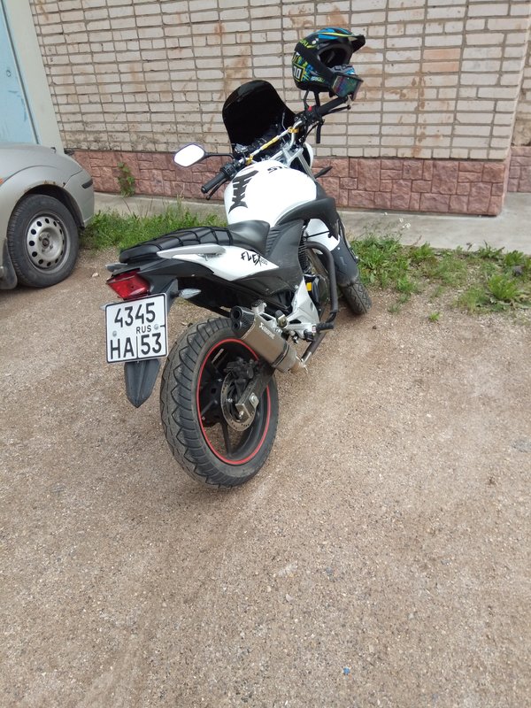

Давненько не писал,потихоньку катаю,установил прямоток + проклеил пластик stp 2 мм в один слой,всяко лучше,чем вообще ничего.
3 часа назад, Юрчелло сказал:
Как банка бухтит?)))  Норм?)
1 час назад, Norton555 сказал:
Да,бухтит норм.По звуку как на питосе при 6-7 тыс об/мин.
По началу казалось что очень громко,но привык может или оглох немного,даже не знаю.
При поездке на расстояние в 250 километров,а конкретно уже по приезду,ощущалась лёгкая контузия правого уха в течении часа,а так,да,норм.
5 часов назад, Юрчелло сказал:
Скинь мне почту я тебе рецепт саундмодератора скину)))
