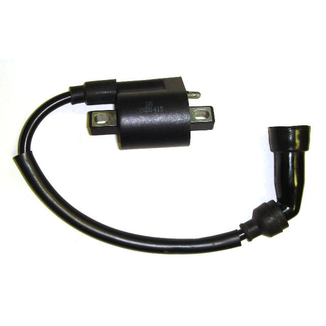

Всем привет, подскажите высоковольтный провод от катушки зажигания отсоединяется? Реально заменить только провод или он единое целое с катушкой?
Изменено пользователем pumbas
2 часа назад, pumbas сказал:
Отсоединяется, но прикипает так, что отломишь)
