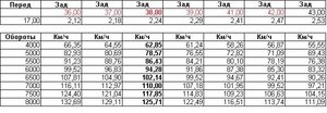

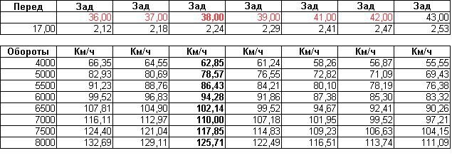

Я давно вышел из возраста меняться членами. Таблица по Flex 250.

да, эта штука не для того, чтоб меряться.
неужто тяги хватает,чтобы 126 кмч развить ? не такая разница огромная в аэродинамике, чтобы разница в 10кмч была...
значит надо флекса покупать
Не знаю,максималку не проверял,но 110 груженный идёт нормально.
1 час назад, мот сказал:
не пойдет 126, если табуретка обгоняет
