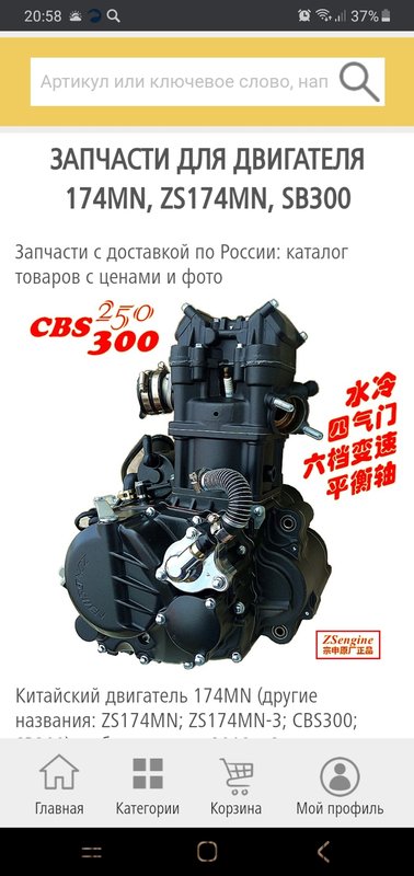

Только что, Norton555 сказал:
Я подобное на алибабе и за столько же)))  298 сс 31 лс.
Цена- нервное расстройство))))
11 минут назад, Павел Уральск сказал:
Ну опять таки, двухвальная четырех клапанная водянка... Оно того стоит... И это новый... А бэу... Хз... Нарваться бы)
1 час назад, мот сказал:
капец . штука баксов плюс доставка .это почти как новый мотоцикл ))))
лучше мот продать и взять кросраннер (если хочется 4 клапана) или эту же пантеру или рейнджера 270 куб, и  доработать его
Выход проще... МС41е хондовский 50 тыщ контактный....
Хотел бы Кроссрунер, взял бы его)))
Наши стошестидесятые хороши тем,что запчасти стоят намного дешевле нежели на моторы любой серии стосемидесятых.

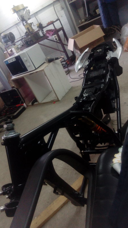

Собираю  неспеша свой Флекс, раму красил, ну и немного сварочной работы. Разбирал фильтр бокс, и нашёл много щелей, прокладка губчатая усохла и образовался просвет для пыли, от этого и кольца съело. Посадил все на герметик, и патрубок который на карбюратор тоже приклеен какой то слизью и также была щель, ещё не плотно лежит фильтрующий элемент, думаю туда уплотнитель приклеить. Заменил резину на Мишлен, заменил кольца, фару, руль, тросики, грузики руля, по воротники переделал, ну ещё впереди масло и АКБ
2 минуты назад, Павел Уральск сказал:
На какую фару заменили ?
Ужасно просто,срочно инъекцию герметика для аэрбокса,по крайней мере на своём так точно сделаю,не хочу чтобы мотор скончался из-за губчатой прокладки за три копейки.
