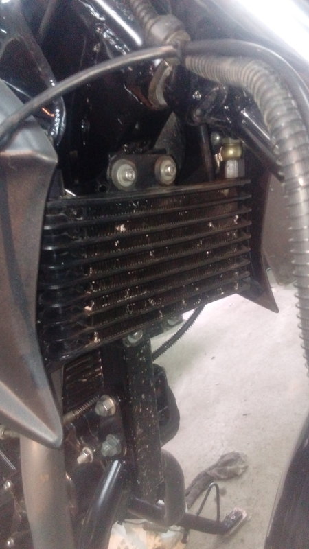

В 07.03.2020 в 18:00, Павел Уральск сказал:
Вот как и обещал давно, радиатор масляный, для охлаждения много, и половины бы хватило
Однако ссылок на радиатор и патрубки с крышками не хватает. Но выглядит респектабелно.
2 часа назад, Юрчелло сказал:
Боковая подножка просто находка ? Жестоко ты с ней обошёлся
Это просто кусок нержавейки 4мм, снизу эти болты крепления вымирают на 4мм и заострённые. Часто лапка подножки проваливалась в асфальт и почву
1 час назад, НиколайКа сказал:
Покупал только радиатор, и крышку простую, делал сам все. Ссылку щас не найду, нашёл поиском на али,
Изменено пользователем Павел Уральск
Кстати все болты М6 на раме и пластике были заменены на нержавейки под шестигранник, а также М8 крепления руля, и на траверсах. Ещё М10 на заднем амортизаторе 2шт

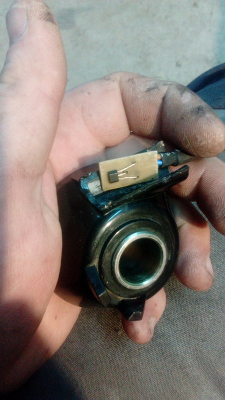

Кто-нибудь ремонтировал датчик скорости? Купил в магазине похожий, но с 8 магнитами, вытащил 4 и поставил. На конце штекер типа папа поменял на мама, цвета проводов совпадают, а вот сигнала нету. Есть у кого мысли?
28 минут назад, Павел Уральск сказал:
Либо датчик бракованный, либо цвета проводов ничего не значат, что не редкость - разные производители могут использовать разную цветосхему проводов, только чёрный обычно везде "земля". Если датчик, как обычно, с тремя проводами, то два из них это питание +5 вольт и земля, а третий сигнальный. Если есть чёрный, то он скорее всего земля, а значит в первую очередь можно попробовать махнуть местами два других.
1 час назад, ecconaut сказал:
Сейчас собрал датчик скорости на основе датчика холла А3144, вроде работает, крутил вручную, щас залил полость бакситкой, после установки будет ясно

В 10.03.2020 в 16:58, Павел Уральск сказал:
P,S. Самодельный датчик скорости не оправдал ожидания) скорость пляшет на спидометре 40-49-37
