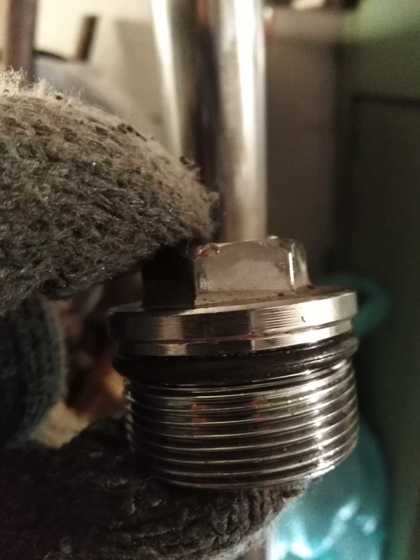

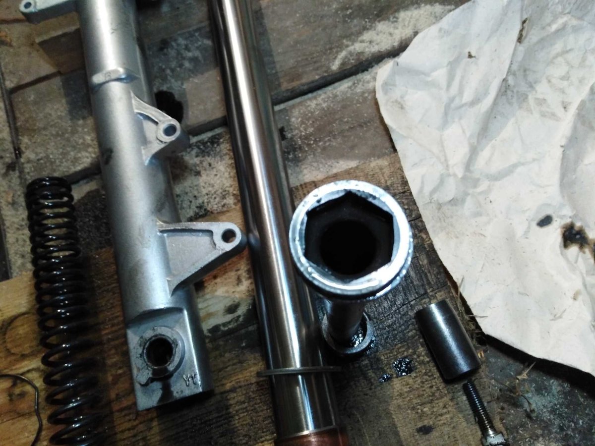

В продолжение поста выше! Забыл упомянуть, нижний болт, прежде чем закрутить, смазываем ему башку герметиком. Иначе возможно подтекание масла. Главное не загадить резьбу,  иначе потом фиг отвернешь. И добавлю еще фото - 1 это крышка с резиновым колечком, 2 это флейта вид сверху. Именно туда и упирал метлу. Как то так вот.

Где сальники откопали?  В каталогах не нашел...
Мне товарищ приволок с работы вот такой - Тынц.
Хоть и вал-втулочный, но отлично держит резьбу. Флакон большой, пользуюсь уже не первый год везде, где считаю нужным. Удобная и отличная вещь. Поверхности очищаю и обезжириваю перед нанесением.
В мотомагазине где запчасти для китайских мото, 37х50х11. Продован просто спросил какие размеры и все. Подошло идеально. Что пылники, что сальники по 80р/шт у нас.
