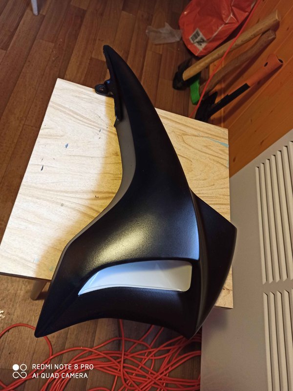

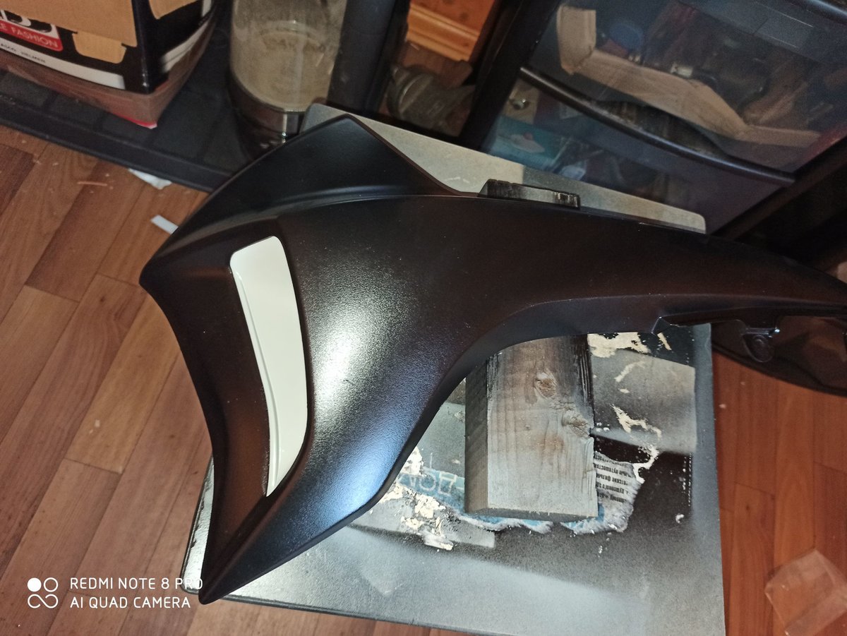

Пришлось окрасить пластик, тк быль весь выцветший. Решил применить такое цветовое решение. Как по вашему норм или колхоз? Мотоцикл сам белый
по-моему хорошо... чем красил?
