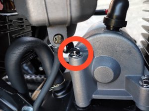

Сегодня все повторилось.
Благо был в гараже и были все инструменты под рукой.
Оказало все, блин, банально и тупо - открутился провод массы на стартере от аккумулятора. Ппц, пол мота разобрал, а элементарную вещь первым делом не проверил.
Вдруг кому поможет.

Да хоть бы кто надоумил там глянуть
2 часа назад, trusyuk сказал:
Вдруг кому поможет.
Благодарю. Тоже гляну у себя, вероятно такая же причина)
