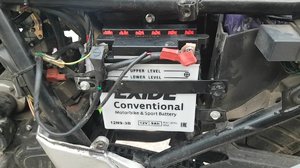

Привет!!
Кто сталкивался? В прошлом году купил флекс 250 - все отлично, сезон проездил.
В этом не завелся, зарядил аккум, поехал по делам, заглушил. И все, не завелся. Только с толкача. Аккум сдох за зиму. С чего вдруг? Какие нам подходят? По маркировке нахожу только за 4к рублей. Есть дешевле?

Я купил  и поставил этот. По размерам подходит, только полярность  другая. Но провода дотянулись. Чуть верхнее крепление внутрь загнул, подбил наставкой.

7 часов назад, Levch сказал:
Привет!!
У меня DELTA 1210 - сейчас идет пятый сезон ему, из них была одна зимовка на морозе - все отлично, заряд держит и заводит.
