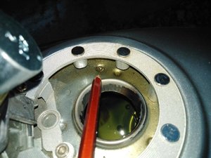

3 часа назад, writershaker сказал:
Хорошо, понял.
Хотя мне все-таки кажется, что вот это отверстие.
А эта дырка как раз вниз бака уходит... Капни туда чё нить, снизу вытечет)
6 часов назад, Norton555 сказал:
Ладно, тогда попробую продуть крышку и замок, спасибо!
