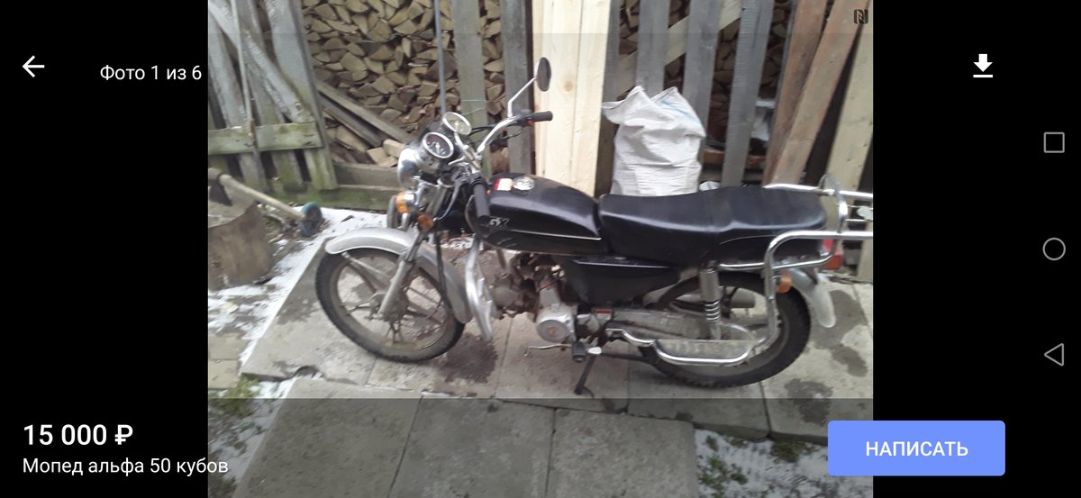

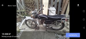

Мой Флексик в гараже зимует, только раз проведывал, аккум подзарядил и все. Ждем лета. Хотя на днях меня чет стрельнуло, поехал купил Альфу GX 50 кубиков 2012года за недорого. Буду сына к мототехнике приучать, так что есть чем занятся зимой. Сейчас морозы  спадут, проведем дефектовку и будем к сезону Альфу готовить.
