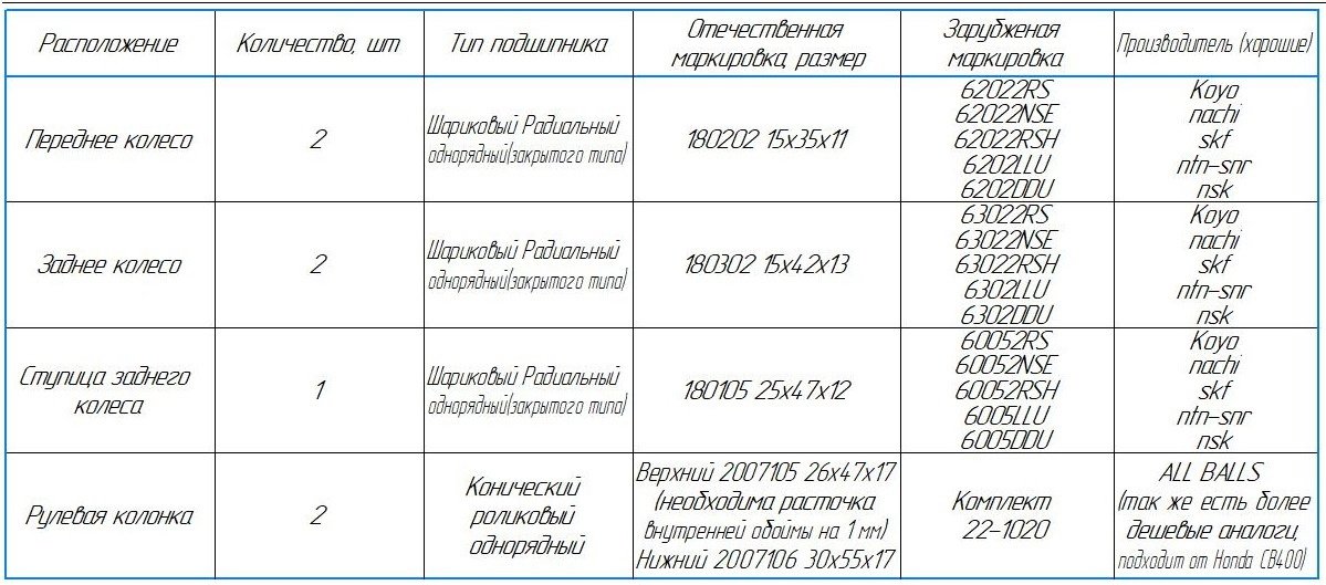

13 часов назад, Павел Уральск сказал:
Кто менял подшипники рулевые на роликовые? Нужна инфа размеров

Да не, именно износ подшипников. Это обычное дело, я на своём стелсе тоже менял их. И на альфе менял. Вырабатывается в положении "прямо" и управлять некомфортно, руль как-бы ищет это положение и как-бы закусывает в нем. О плавности и равномерности хода в этом случае не идет и речи. Никакими обслуживаниями подшипников эту ситуацию не исправишь, только замена.
Роликовые конические гораздо надежнее и долговечнее в этом плане, но на свою дельту я не нашел подходящих. Может у кого-то есть опыт установки с проточкой обойм...
Шорсик, на Дельту роликовые подшипники я нашёл здесь https://pyramid-parts.com/products/ssbmain
Номер комплекта BR32.
Заказал через Ебай. Посылка ещё не пришла, как оно встанет не знаю пока.
