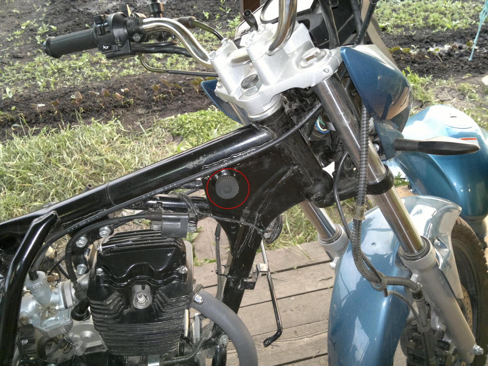

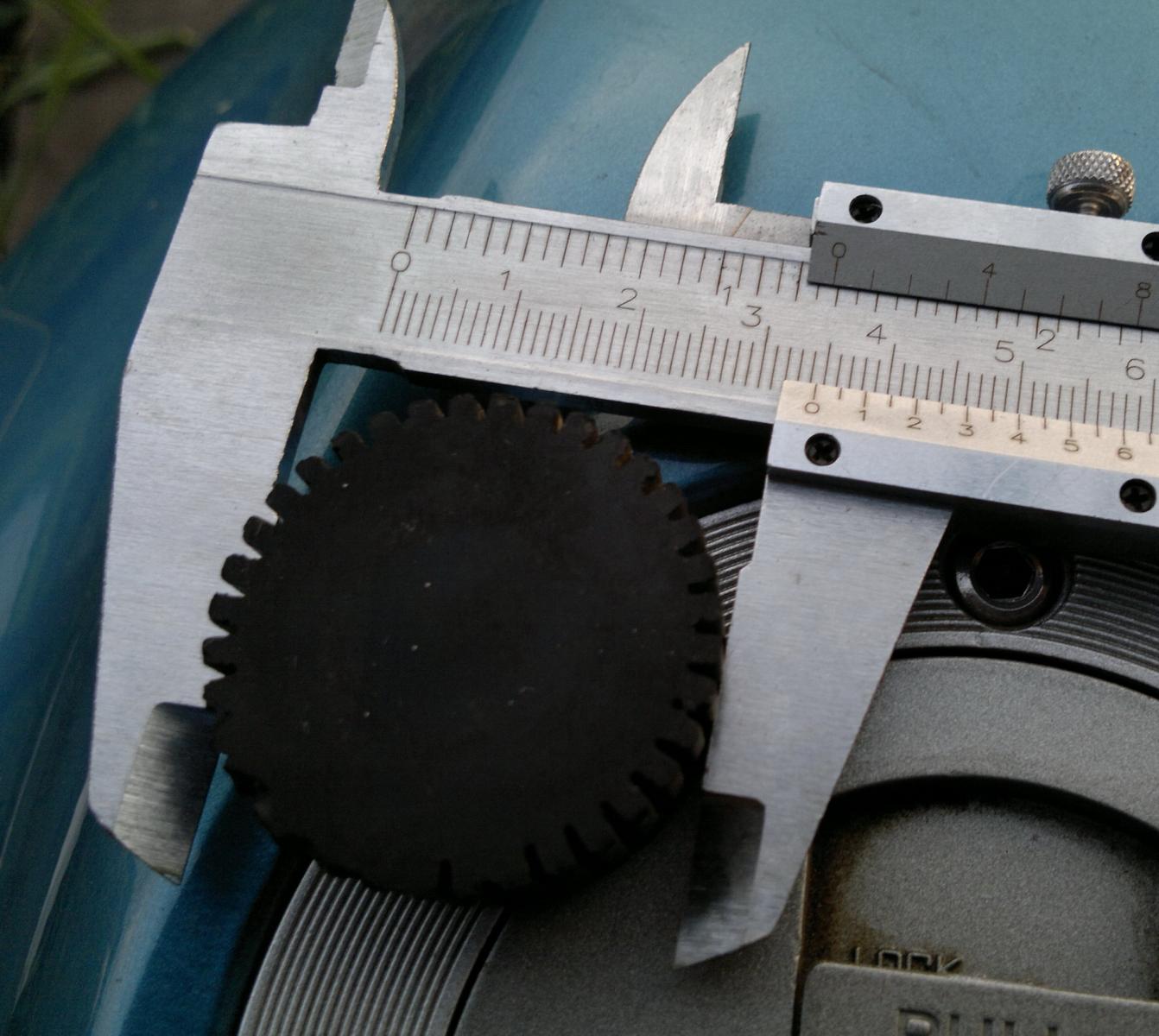

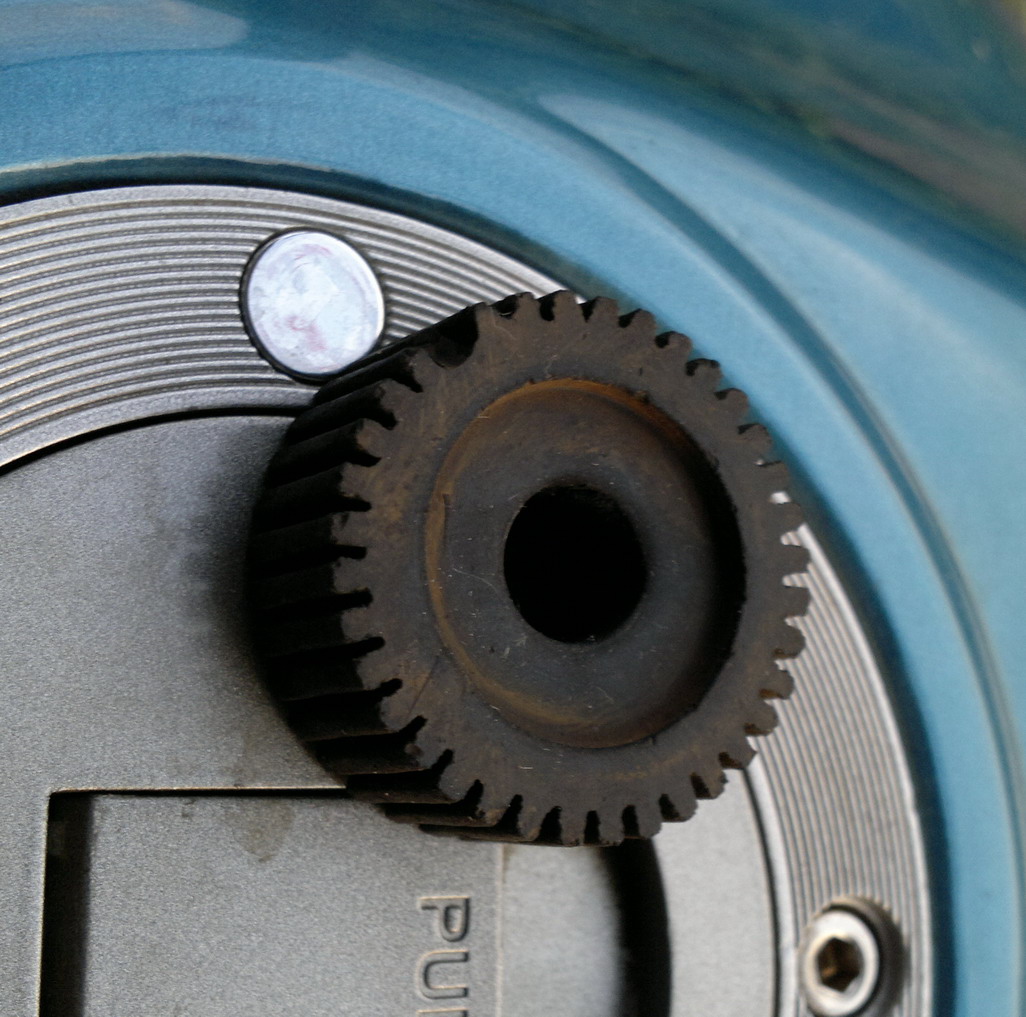

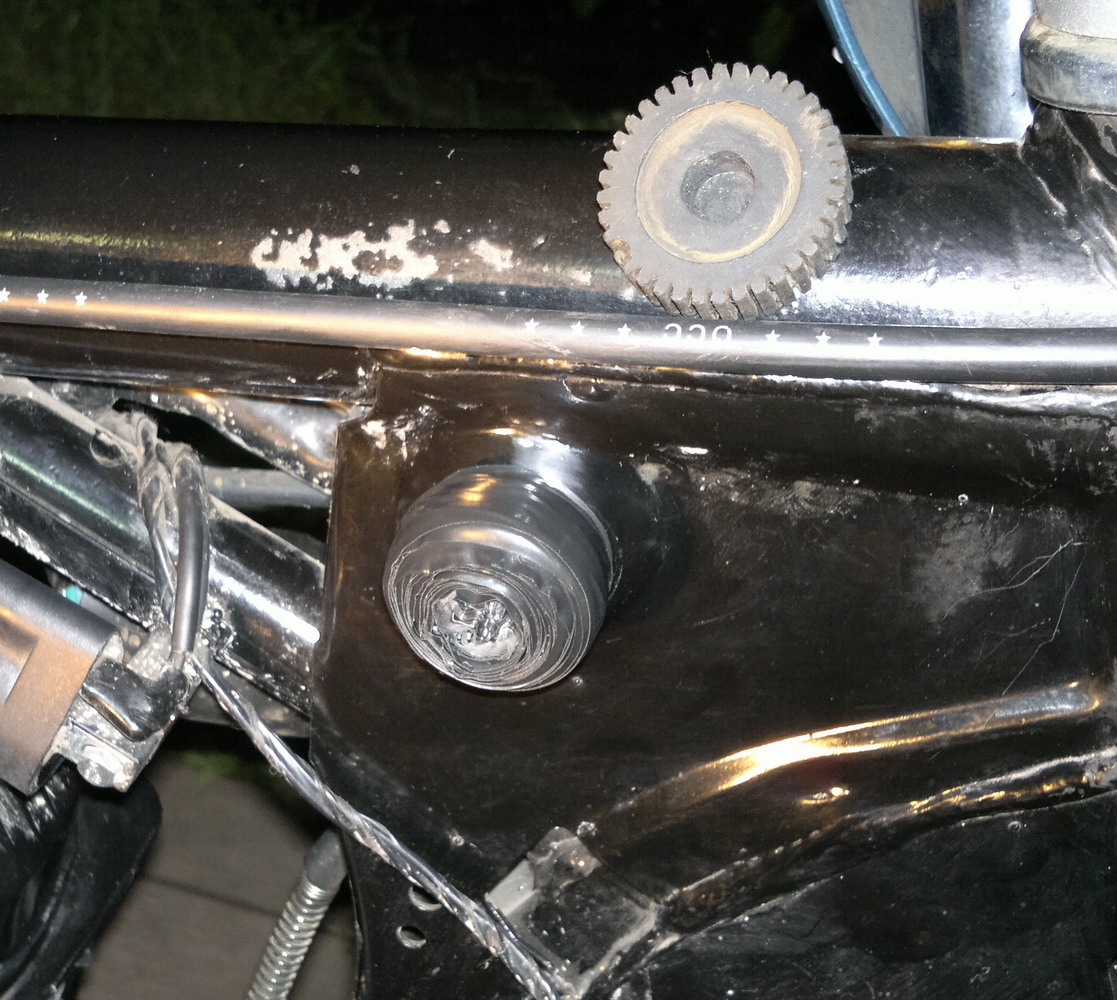

И еще у меня не хватает до сих пор еще одной важной штуки. Видите грибок в красном кружке?:
Он одевается на металлический шток и служит опорой-амортизатором для бака - у меня изначально не было одного из двух и нет до сих пор - никто нигде таких не продает, включая тех, кто поставляет запчасти для Флэкса.
Размеры грибка и вид:
post-11991-0-12772800-1401174966_thumb.jpgpost-11991-0-95147600-1401174986_thumb.jpgpost-11991-0-22378700-1401174992_thumb.jpg
Други, выручайте - где такой купить?  А то не очень хочется с колхозом из изоленты ездить - не такая мягкая она да и разбиться со временем может:

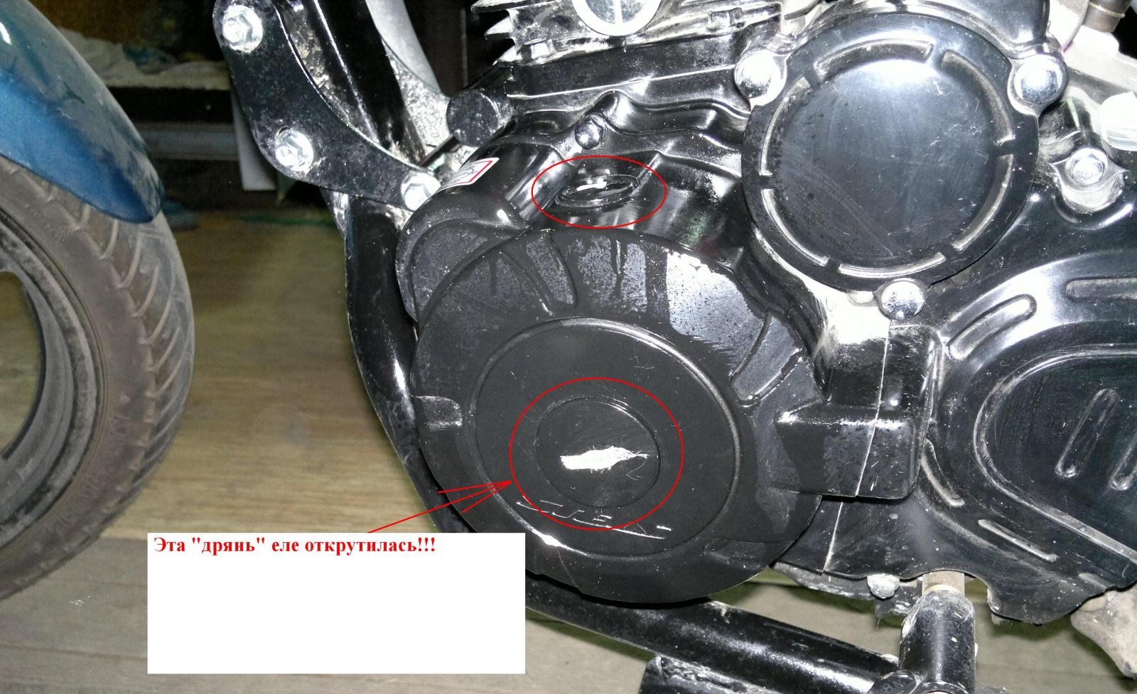

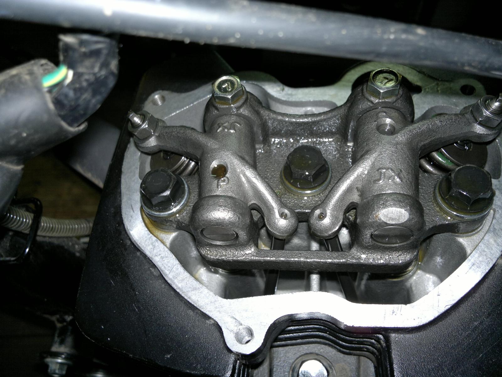

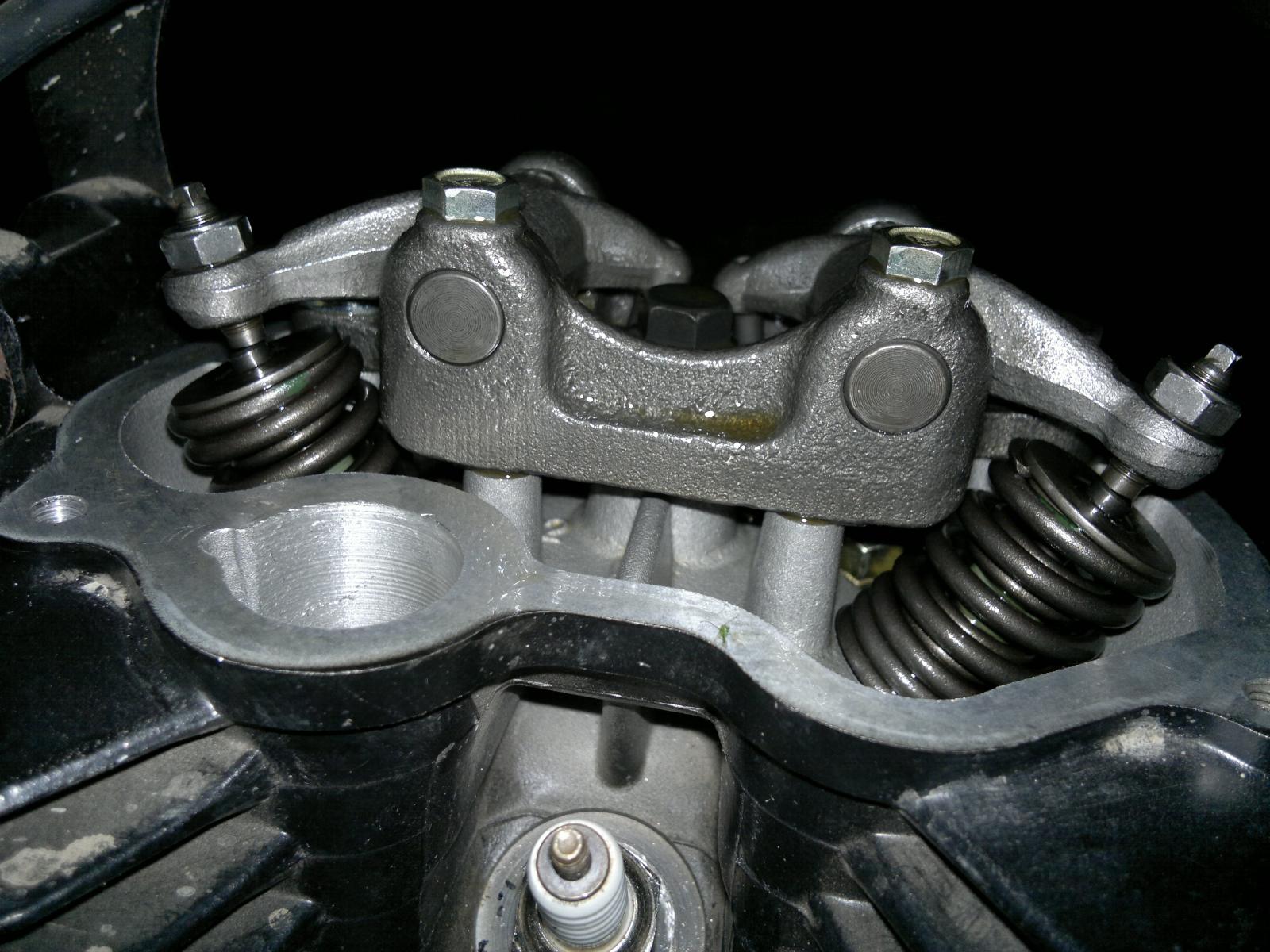

Две крышки необходимо откручивать, если вы хотите отрегулировать клапана:
Так вот нижнюю я еле открутил - орал несколько раз, пытаясь разными отвертками-широкими-плоскими-5-рублевыми-монетами и всякой остальной фигней ее открутить. Во мне 100-ка и сил как-бы хватает, на эта падаль засела крепко - в основном из-за резиновой прокладки. 5-рублевая монета погнута в лоскуты... В общем подыскивайте подходящий инстрУмент, - не дай бог как у меня будет закисшая
Кречет, да с толстой резины самому этот грибок вырезать. Либо что то типа каплолоктана использовать. Токаря че нет знакомого?

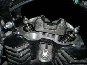

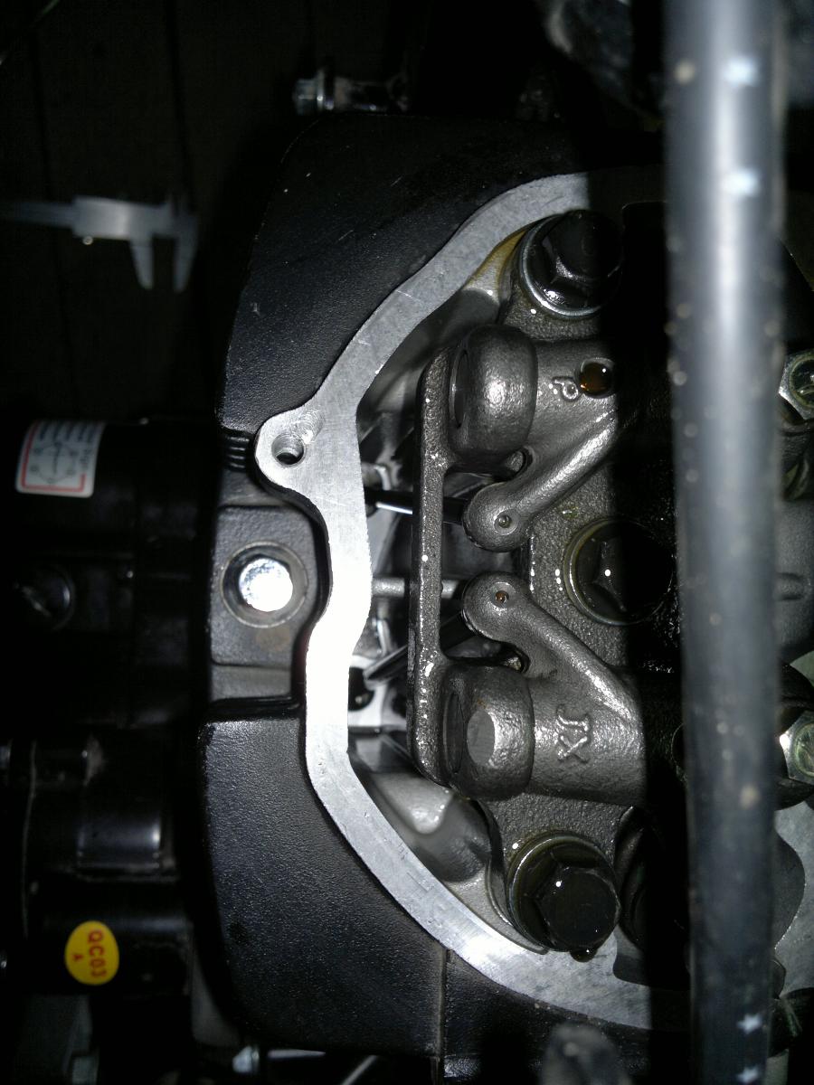

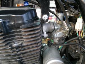

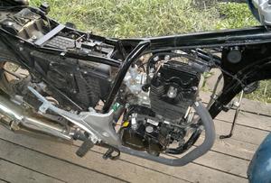

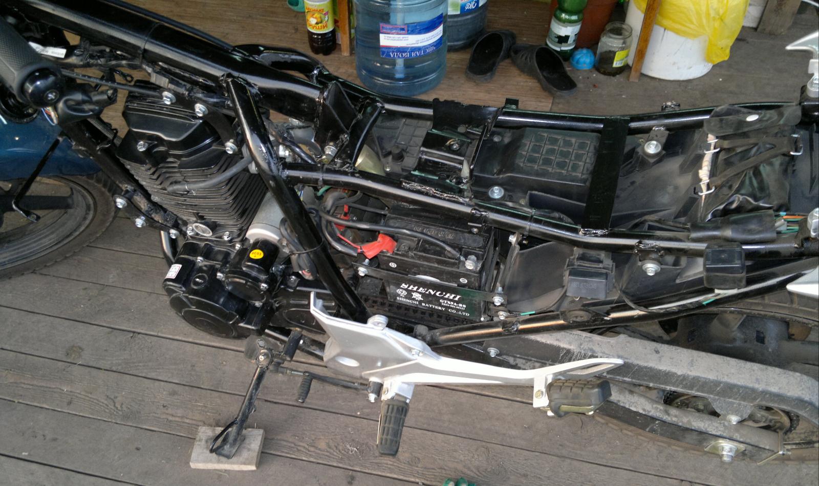

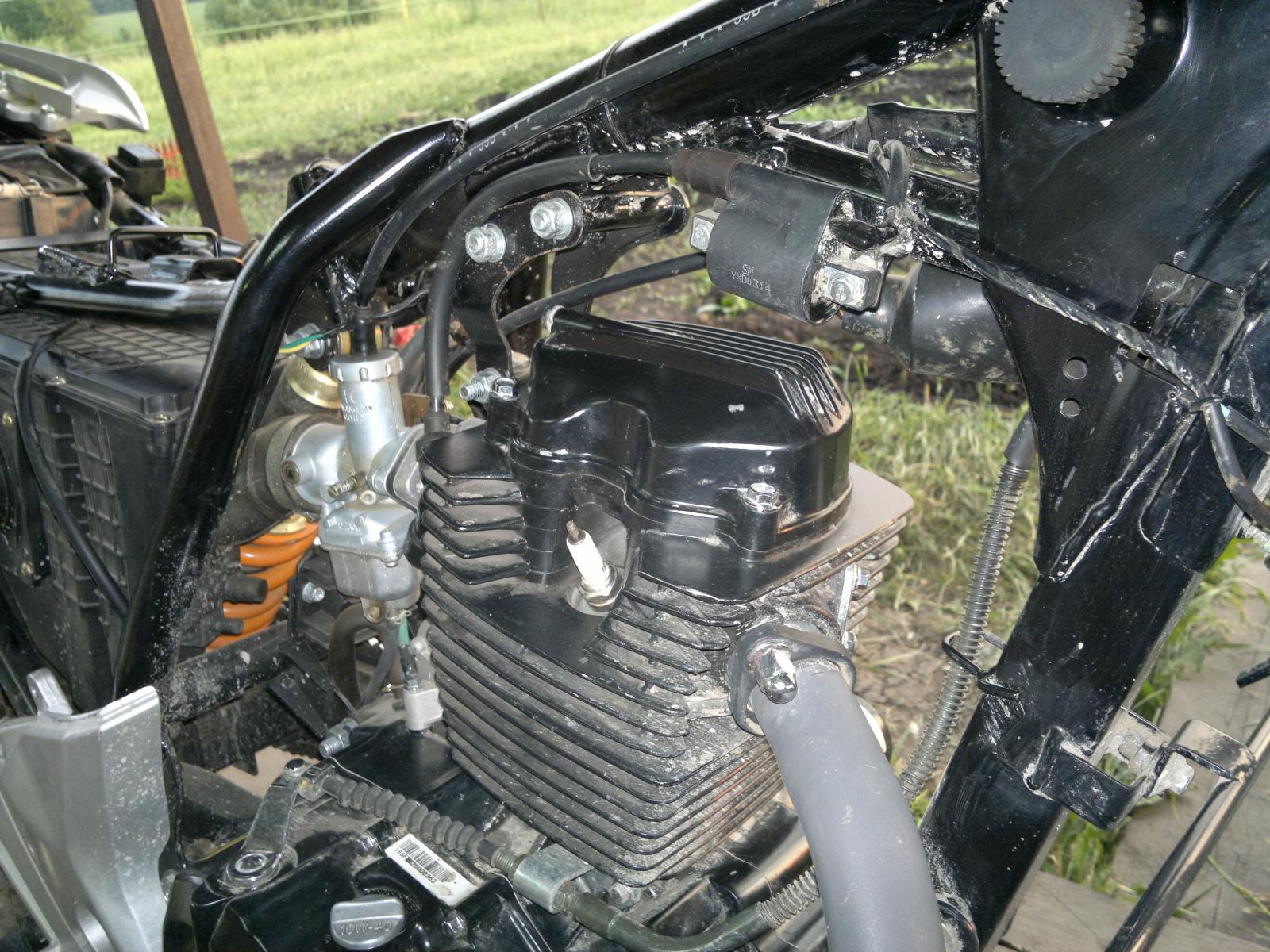

Ну и, собственно, регулировка клапанов и общего вида фотографии - вдруг кому полезно будет.
До этого регулировалось на 350км примерно - выпуски я уже писал какие ставили  0.04-0.07 впуск 0.08-0.12 выпуск  - их, в принципе, называли "большеватыми" (для выпускного клапана).
Сейчас 1715км и вскрытие показало, что зазоров нет совсем (несколько постов назад писал про это, когда искал положение вала для регулировки клапанов)
Выставил 0.05впуск и 0.10выпуск  - после заводки и прогрева есть небольшой цокот - может и большеват слегка для выпуска - чуть поезжу посмотрю.
Мне ключ на 3.5 и плоскогубцы не понадобились - после откручивания контр-гайки на 10 сами штоки легко вращались руками.

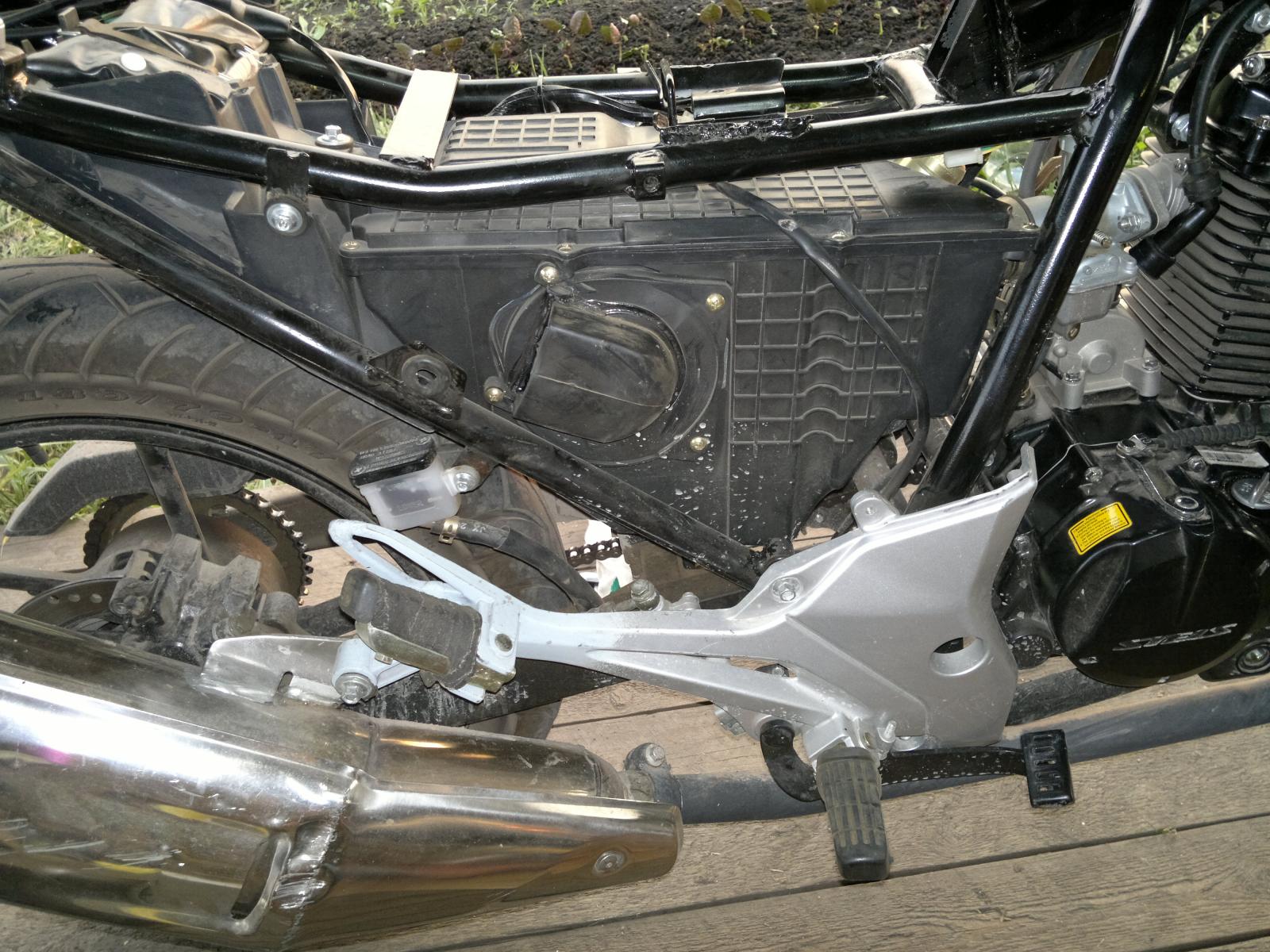

Был врезан еще фильтр тонкой очистки топлива после краника - но фото нет((
Вот как-то так:
post-11991-0-53103000-1401176449_thumb.jpgpost-11991-0-37324700-1401176482_thumb.jpgpost-11991-0-19681900-1401176543_thumb.jpgpost-11991-0-23670600-1401176599_thumb.jpgpost-11991-0-84367500-1401176643_thumb.jpgpost-11991-0-76401200-1401176698_thumb.jpgpost-11991-0-99937600-1401176741_thumb.jpgpost-11991-0-52480600-1401176776_thumb.jpgpost-11991-0-96978900-1401176821_thumb.jpgpost-11991-0-34845900-1401176870_thumb.jpgpost-11991-0-11764400-1401176917_thumb.jpg
ды, если не найду ниче, то канешн, буду ченить такое токарить, просто думал может кто сталкивался от тазов с чемнить похожим например

Спасибо за фотки. А можешь описать последовательность действий по регулировке клапанов, что да как?  Ни когда с этим не сталкивался... И про регулировку карбюратора..
По карбу - лучше лишний раз не лазить, если все норм, а так - поищи тут в ветке несколько раз описывали уже,
А по клапанам в ютубе набери "настройка клапанов stels flame 200" и будет тебе счастье)   только у нас одна буква Т на валу  - какой цикл выбирать - несколько постов раньше я описывал - Положение Т #1

Сегодня выставил клапана 0.05 впуск 0.05 выпуск, всё равно на нагретом двигателе цокочут (пробег~1050км) это уже 2 регулировка, начинает слаживатся мнение что тут их как не выставь всёравно будут цокотать, походу это норма для этого движка.
у флейма тоже одна буква Т. Смотри видео внимательнее, не слушай что он говорит, а именно смотри - там тоже одна Т и он выбирает в каком именно положении ГРМ она должна находится.
Что значит "смотри" ))))  ?  Там ни хрена не видно, кроме перспективы издалека - только то что он говорит, а товарищ я так понял говорил, что две риски...  Ну да не суть важно  - в общем у нас одна
