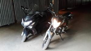

Коллеги, всем привет!
Вливаюсь в ряды владельцев: со вчерашнего дня катаю серенький Флекс  :wub:
Брал его не новым, но из-под первого хозяина с пробегом в 930 километров. Хочется надеяться, что обкатку мопед прошёл по всем правилам.
Этот мотоцикл у меня первый, поэтому сравнивать не с чем, да и опыт вождения отсутствует. Но если сравнить Флекс с моим основным транспортным средством на летний период - SYM GTS 300i EVO - по ощущениям будто на Жигули пересел с Мерседеса. Там сидишь на широком комфортном сидении и только ручку газа накручиваешь глядя по сторонам  B) , а на Флексе же приходится работать всеми частями тела  :lol:  Не скажу, что тяжело, но непривычно по началу. Будем учиться, для этого Флекс и был куплен.
Сходу из проблем могу отметить лишь померший родной аккум неизвестной китайской аккумуляторной фабрики. Не долго думая, заменил его на Red Energy 1210 - пришлось лишь слегка покорёжить корзину, т.к. родная батарея на миллиметры компактнее. В ближайшее время заменю масло - залью VALVOLINE Durablend 4Т 10W40 от проверенного поставщика. SYM, кстати, у меня катается на обычном автомобильном масле Auchan 10W40 из, как это не удивительно, Ашана. Ну, и клапана надо бы отрегулировать.
В остальном пока норм: заводится нормально, держит холостые и не глохнет, нейтралка как у всех, со слезами на глазах  ;)

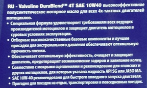

Этсамое... поменял я сегодня масло в гараже. Процесс, конечно, нетривиальный - всё из-за абсолютно дебильного расположения заливной горловины. Зачем её перенесли на другой конец двигателя? Непонятно  :ph34r:  Без воронки и шланга даже нечего думать о замене масла. У меня шланга не было, я использовал носик от баклажки с незамерзайкой.
Залил Valvoline вот такой:
Описание с этикетки:
Особенно меня порадовало последнее предложение, прям-таки захотелось всё бросить и из гаража уехать не домой, а в деревню, подальше от городской суеты  :lol:
Прихода от замены масла не наступило, но передачи стали включаться мягше. Лил по смотровому окну: вошло полтора литра  :blink:  Что-то я слегка не понял, как можно залить литр сто и при этом контроль осуществлять лишь визуально, без щупа? (после заливки одного литра масла оно даже не показалось в окошечке).
