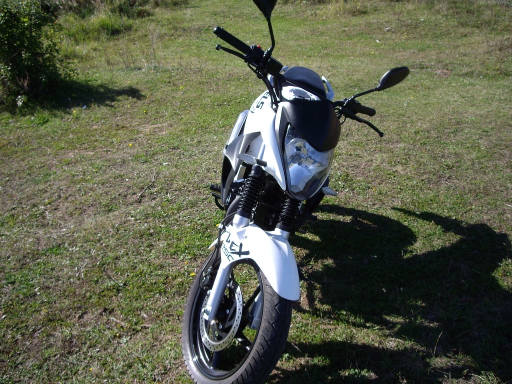

                                                                        Привет владельцы Stels Flex 250 !!!
Давненько читаю данный форум и эту ветку но не доходило дело написать самому.Вот видимо настало время отписаться.Спасибо ВСЕМ кто не ленится писать и выкладывать фото и видео.Много полезной информации подчерпнул для себя по эксплуатации мотоцикла.
Своего Флекса купил с нуля в середине лета 2014 го.у официалов в своем городе.Первые два ТО прошел у них но кроме замены масла и смазки цепи в него ни чего не входило не говоря уже про клапана и прочее.Потом решил что дороговато делать то что сумею сам в том числе благодаря данному форуму и забил на гарантию.Как и многие владельцы китайской мототехники.О чем ни капли не жалею а скорее наоборот!!!Так как приобрел бесценный опыт!!!.
Первый сезона отъездил без проблем.Не так уж и много где то 3800км.И первым делом поставил топливный фильтр,заменил руль который после двух или трех падений было уже не возможно выровнять на какой то эндуровский усиленный который гнулся не раз при падениях но так же хорошо выпрямлял при помощи трубы большего диаметра.За тем установил китайскую сигнализацию с обратной связью и автозапуском который как выяснилось был бесполезным с родным карбюратором.Так же бесил родной аккумулятор который тёк при тряске и неизбежных падениях.Поэтому решил его заменить на гелевый RedEnergy на тот момент он стоил 1200 р. но при такой же емкости 9 Ah он был больше по габаритам.Зимой для него пришлось изготовить новый отсек.Вот фото  может кому пригодится.post-17433-0-44624900-1456941846_thumb.jpgpost-17433-0-80779900-1456941848_thumb.jpgpost-17433-0-40144400-1456941851_thumb.jpgpost-17433-0-06839200-1456941854_thumb.jpgpost-17433-0-58057600-1456942943_thumb.jpgpost-17433-0-73251600-1456945282_thumb.jpgpost-17433-0-31979800-1456945299_thumb.jpgpost-17433-0-06122800-1456945300_thumb.jpg
 В конце первого сезона обнаружил на трубе глушителя в нижней части места ржавчины и плохо сидящую краску которая стиралась даже от кроссовок.Зимой решил зачистить от старой краски и покрасить черной термокраской в три слоя получилось довольно не плохо.Самое интересное что краска за зиму высохла но когда весной завел мотоцикл краска немного размягчилась стала дымить и вонять я расстроился думал что краска не качественная а после нескольких покатушек обнаружил что краска запеклась и стала прочной.

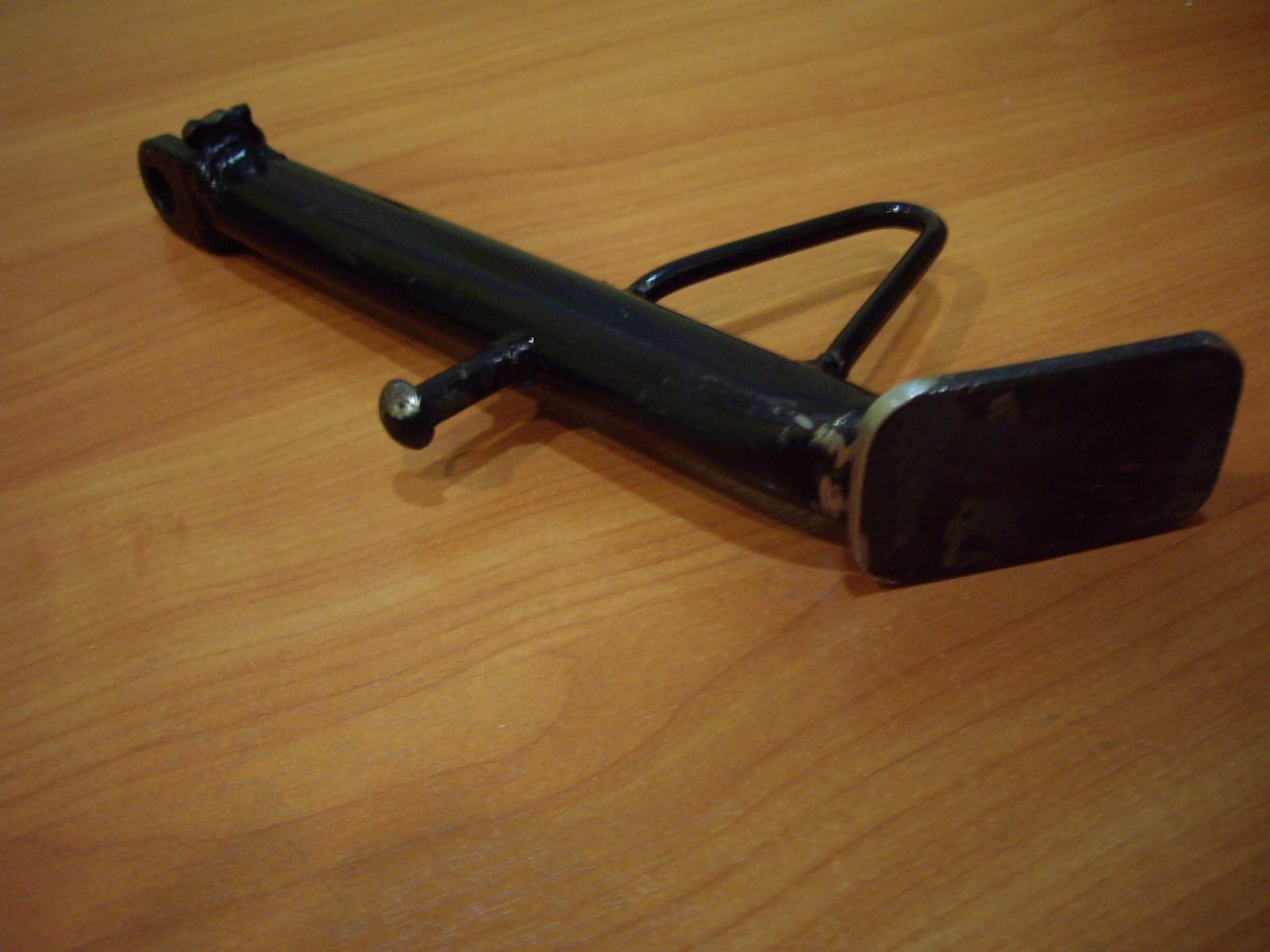

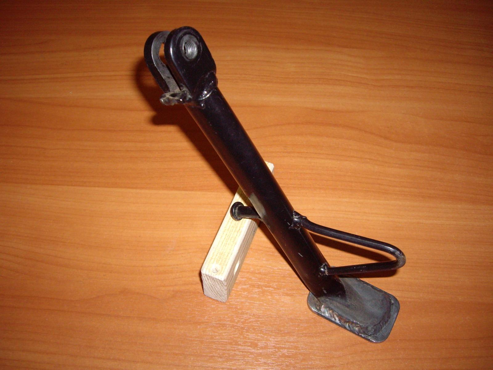

Еще увеличил площадь боковой опоры хоть и не намного но мот перестал проваливаться в земле и даже на песке.post-17433-0-76361000-1456943491_thumb.jpgpost-17433-0-91448200-1456943495_thumb.jpgpost-17433-0-45222600-1456943499_thumb.jpg
Так же зимой была проведена стандартная процедура чистки и регулировки карбюратора во время которой заметил не соответствие отверстий между выходом карбюратора и термопрокладки патрубка цилиндра из материала похожий на карболит эта прокладка перекрывала отверстие карба примерно на 3мм с одной стороны. При помощи полукруглого напильника и мелкозернистой шкурки данный косяк был устранен.(да и весной по субъективным ощущениям мощность и отзывчивость на ручку газа увеличилась в сравнении с прошедшим сезоном).
Весной после расконсервации завел с первой попытки с бензином полугодовалой выдержки и моей радости не было предела потому что ожидал что придется повозится.Продолжение следует.
Изменено пользователем Sega
attachicon.gifIMG_20150128_140624.jpgattachicon.gifIMG_20150128_140624.jpg                                                                        Привет владельцы Stels Flex 250 !!!
Первый сезона отъездил без проблем.Не так уж и много где то 3800км.И первым делом заменил руль который после двух или трех падений было уже не возможно выровнять на какой то эндуровский усиленный который гнулся не раз при падениях но так же хорошо выпрямлял при помощи трубы большего диаметра.За тем установил китайскую сигнализацию с обратной связью и автозапуском который как выяснилось был бесполезным с родным карбюратором.Так же бесил родной аккумулятор который тёк при тряске и неизбежных падениях.Поэтому решил его заменить на гелевый RedEnergy но при такой же емкости 9 Ah он был больше по габаритам.Зимой для него пришлось изготовить новый отсек.Вот фото  может кому пригодится.attachicon.gifIMG_20150128_140634.jpgattachicon.gifIMG_20150128_140723.jpgattachicon.gifIMG_20150128_140905.jpgattachicon.gifIMG_20150128_141129.jpgattachicon.gifIMG_20150128_140624.jpgattachicon.gifIMG_20150128_140624.jpgattachicon.gifIMGP1194.jpgattachicon.gifIMGP1200.jpgattachicon.gifIMGP1203.jpgattachicon.gifIMGP1200.jpgattachicon.gifIMGP1194.jpgattachicon.gifIMGP1200.jpgattachicon.gifIMGP1203.jpg
Еще увеличил площадь боковой опоры хоть и не намного но мот перестал проваливаться в земле и даже на песке.attachicon.gifIMGP1179.JPGattachicon.gifIMGP1185.JPGattachicon.gifIMGP1186.JPG
Так же зимой была проведена стандартная процедура чистки и регулировки карбюратора во время которой заметил не соответствие отверстий между выходом карбюратора и термопрокладки цилиндра из материала похожий на карболит эта прокладка перекрывала отверстие карба примерно на 3мм с одной стороны. При помощи полукруглого напильника и мелкозернистой шкурки данный косяк был устранен.(да и весной по субъективным ощущениям мощность и отзывчивость на ручку газа увеличилась в сравнении с прошедшим сезоном).

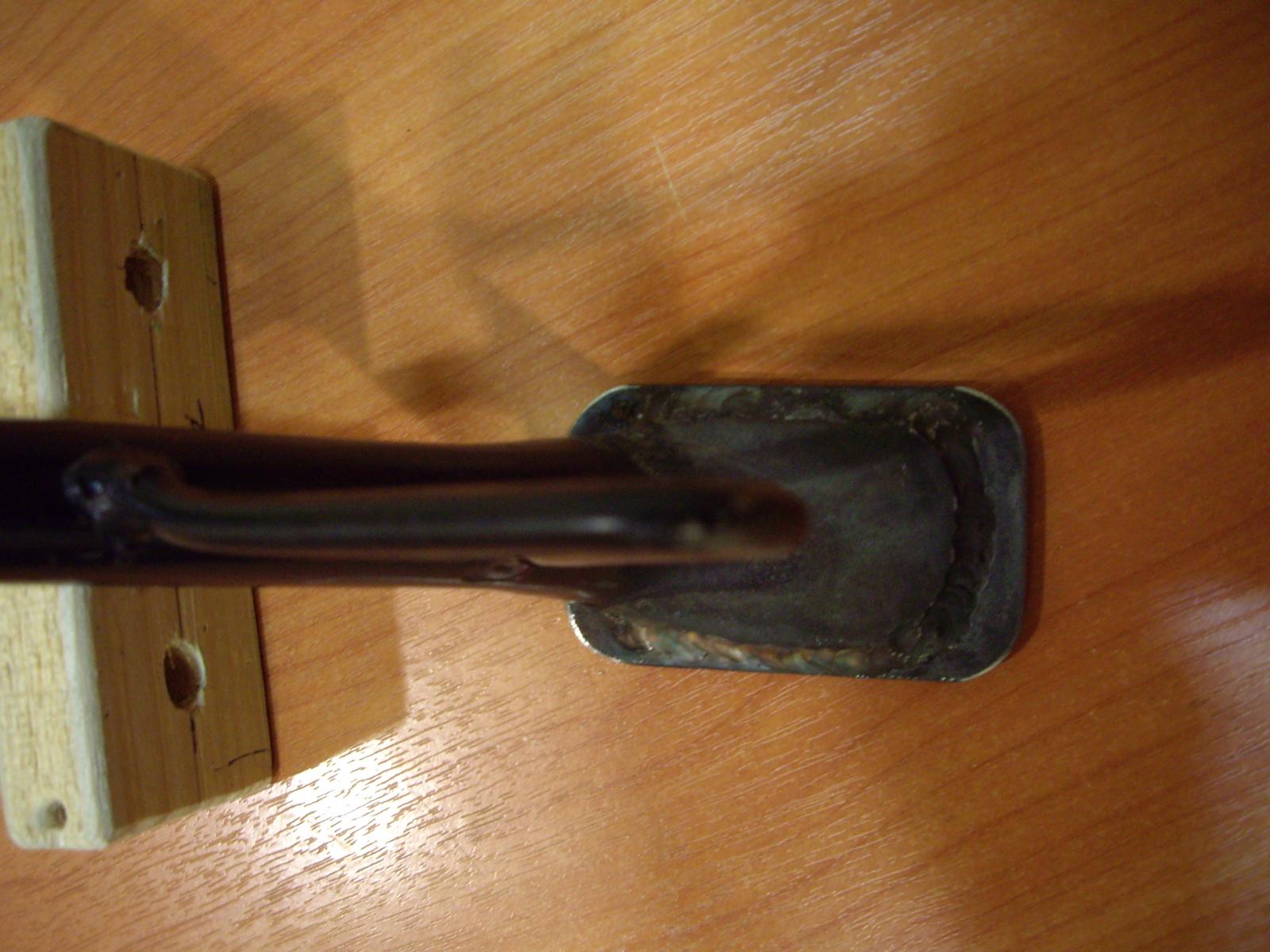

  В первом же сезоне оторвало места сварки крепления ручек пассажира при чем на обоих,съездил в гаражный автосервис по рекомендации знакомого,там мне их заварили аргоном вместе с подножкой за 500р.

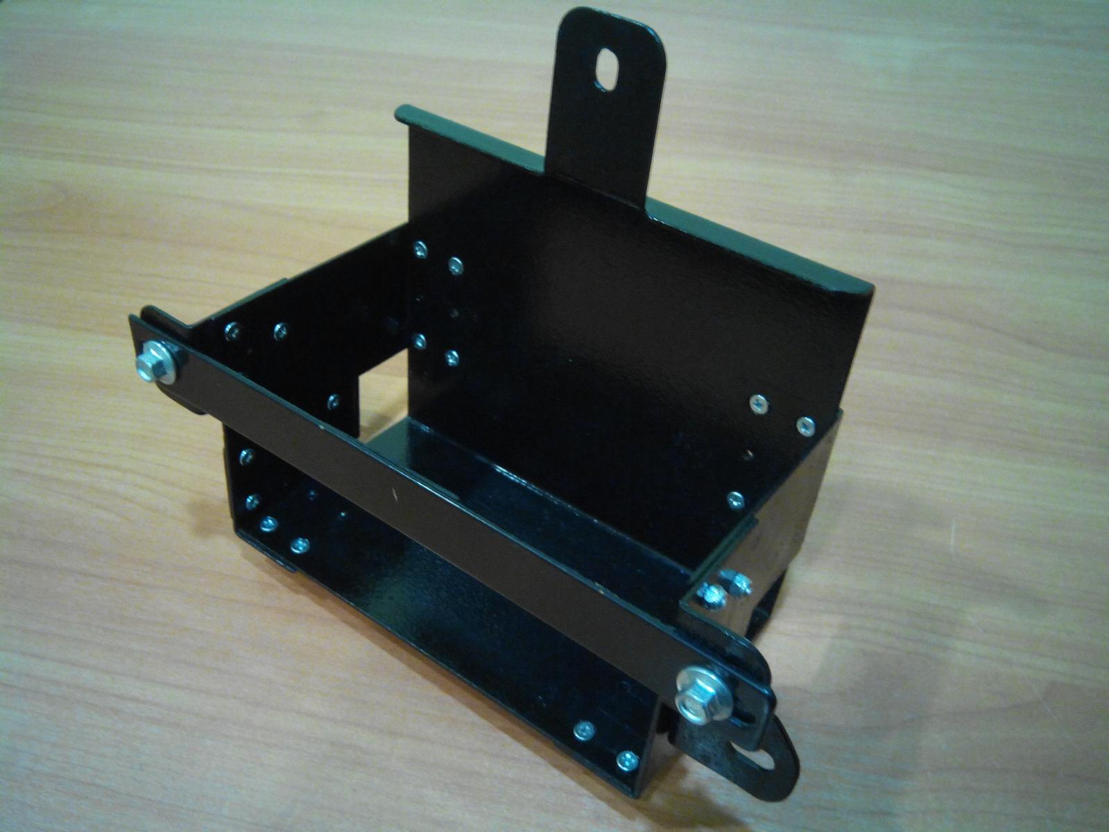

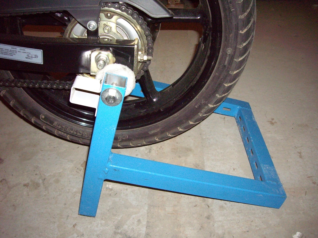

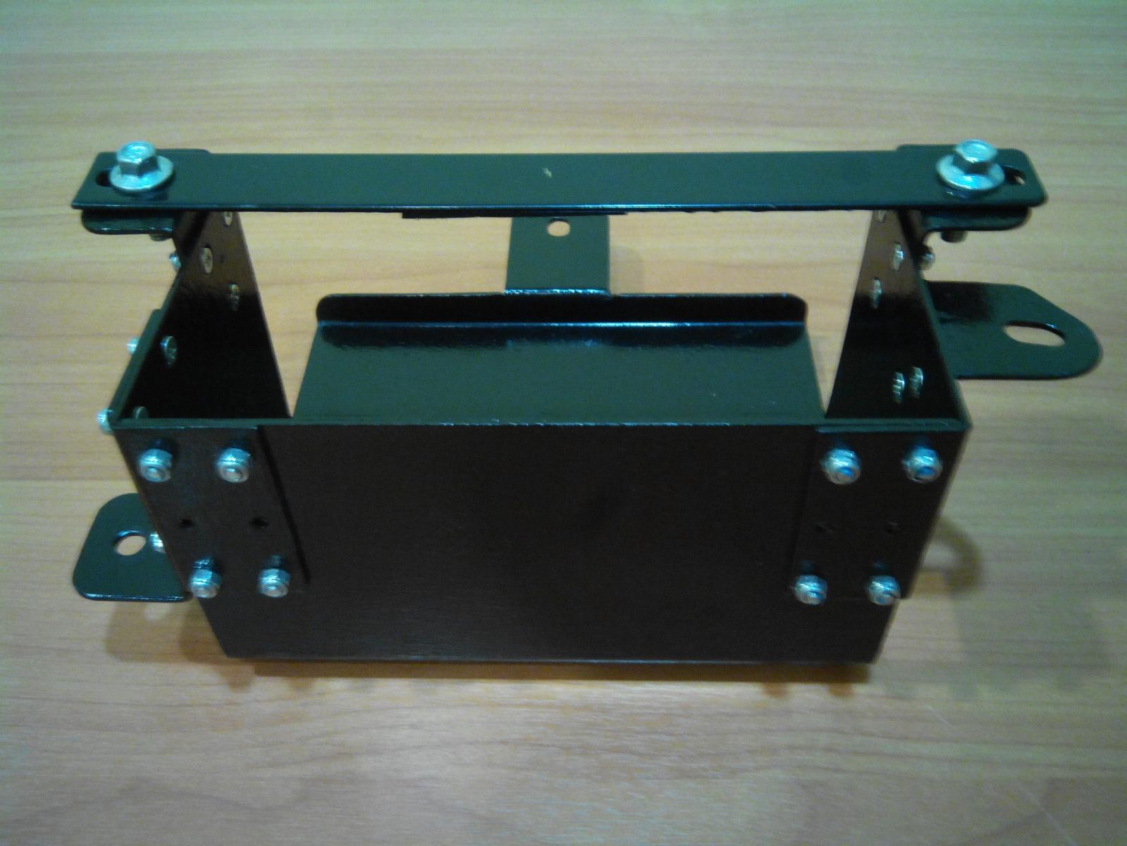

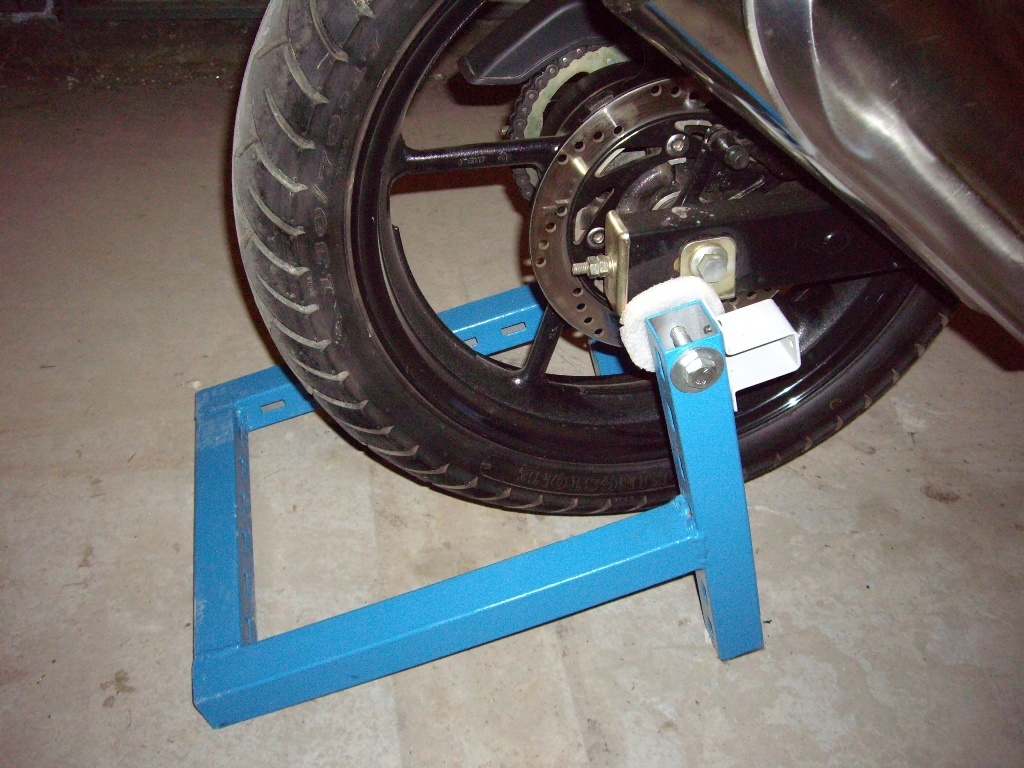

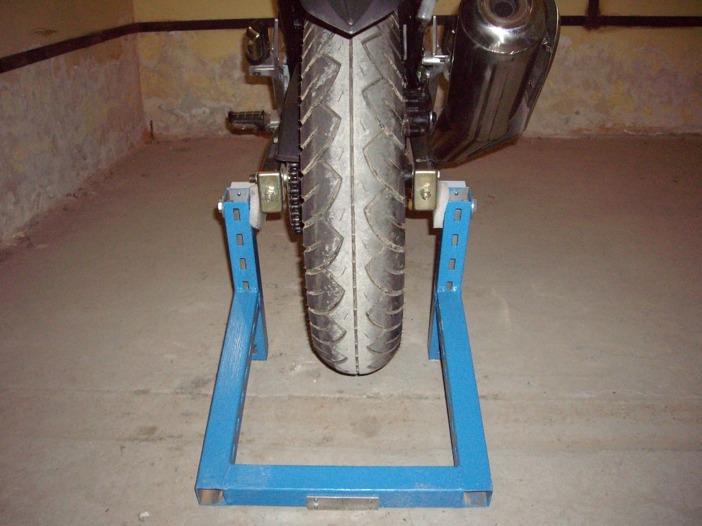

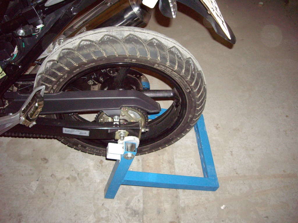

  Для обслуживания и для зимнего хранения на работе изготовил подкат вот фото.post-17433-0-48937100-1457027022_thumb.jpgpost-17433-0-73076500-1457027038_thumb.jpgpost-17433-0-45974700-1457027039_thumb.jpgpost-17433-0-05706900-1457027040_thumb.jpg К стати мот зимой и летом стоит на работе в тепле,руководство не против да и обслуживать удается во время работы или в обед а не в выходные,а это большой плюс для экономии личного времени.

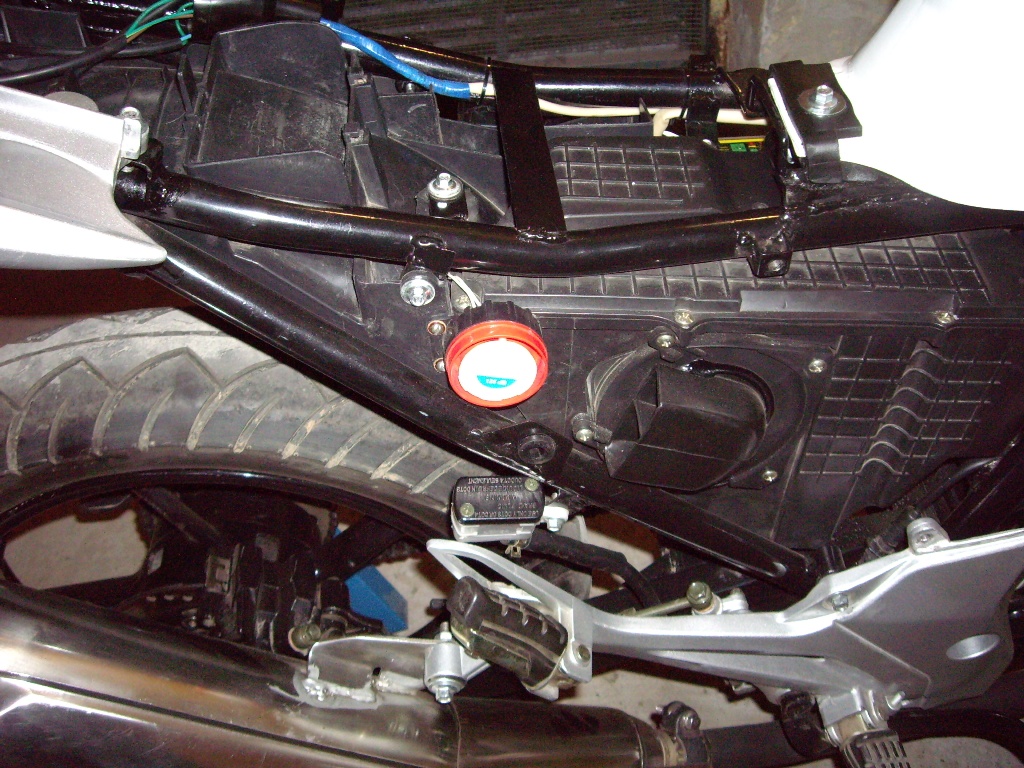

  Так же раздражал звук от вибраций на определенной скорости и оборотах между баком и пластиком облицовки бака.Там пластик трет бак в местах плотного соприкосновения,ножом подрезал пластик для зазора но это не помогло. Пришлось искать альтернативу.Как то зимой на работе мне в глаза попался п-образный резиновый уплотнитель от настенного светильника,примерил подошел как родной и черного цвета.В следующем сезоне проблема со звуком от вибраций исчезла.Но этот уплотнитель был б\у и он потрескался.На авто рынке нашел похожий уплотнитель для стекла но с гребнем верхней части профиля,срезал этот гребешок по всей длине лезвием и установил на место,стало еще лучше т.к прилегал еще плотнее и был помягче 1 метр уплотнителя хватило на обе стороны облицовки.
 За одно на авто рынке подобрал четыре резиновые втулки для пластиковой облицовки по бокам,родные стерлись от частого снятия и перестали держать цена одной штуки 20 рублей.
 Когда то на форуме в "ВК" прочитал про отверстия в крышке бака для воздуха которые не были просверлены или были но слишком мелкие именно на флэксе и при закрытой крышке когда бензин был меньше пол бака образовывался вакуум и не поступал в карб.Решение проблемы было две кто то приоткрывал крышку и не парился,а кто то разбирал и высверливал отверстия.У меня проблем с этим не было но я заглянул под крышку и увидел два отверстия,одно меньшего размера чем должно быть,другого почти не было которые не обработали после отливки.не долго думая разобрал крышку и высверлил эти отверстия.Чтобы в бак при разборке не упали винтики,горловину бака закрыл обычной лампой накаливания цоколем в низ.
