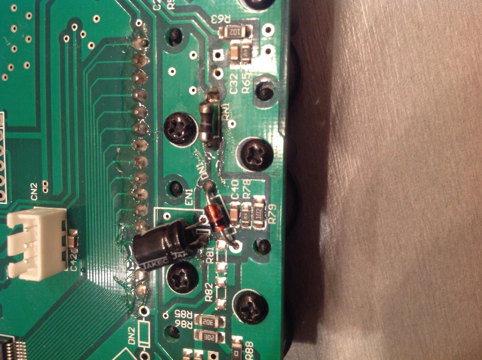

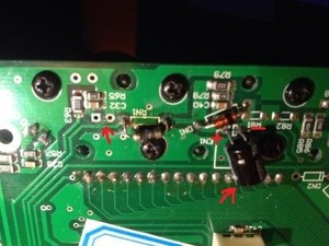

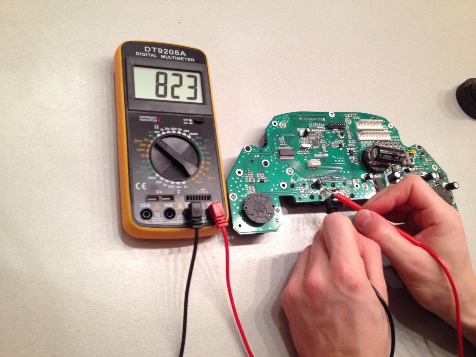

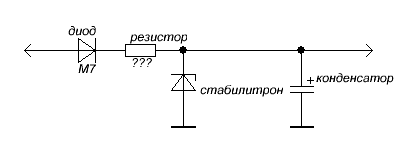

Kvantum Опубликовано 28 февраля, 2015 Жалоба Опубликовано 28 февраля, 2015 Kvantum, добрый вечер. Только ты мне сможешь помочь! У меня похожая проблема с панелью. Мот 2013 года. Только глючит один тахометр, остальное работает штатно. Самому исправить мне знания не позволяют, отдал знакомому электрику. Вердикт- все нормально , кроме одной сгоревшей детали. Она мало того что сгорела так еще и обуглилась, понять какого она цвета или рассмотреть цифры и буквы на ней нет возможности, а без этих знаний ни один электрик мне не поможет. Надеюсь на тебя!!!image.jpg рядом с большим пальцем image.jpg обозначается как RN1 Буду рад любой помощи, спасибо заранее!!! Добрый день. Постараюсь помочь, но по фотографиям будет посложнее. Для начала определи куда идет дорожка (левая стрелка) и какая полярность у конденсатора (такая как я нарисовал на картинке или обратная). И прозвони стабилитрон (красная деталь с черной полоской). Цитата

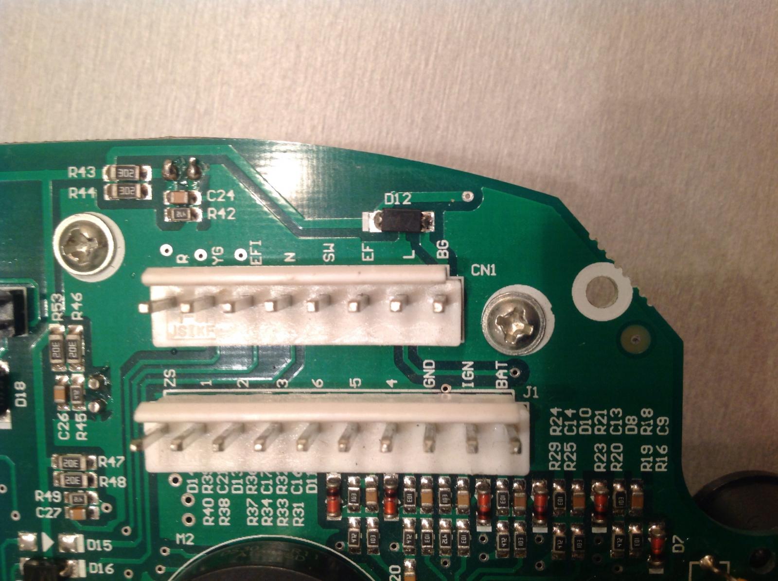

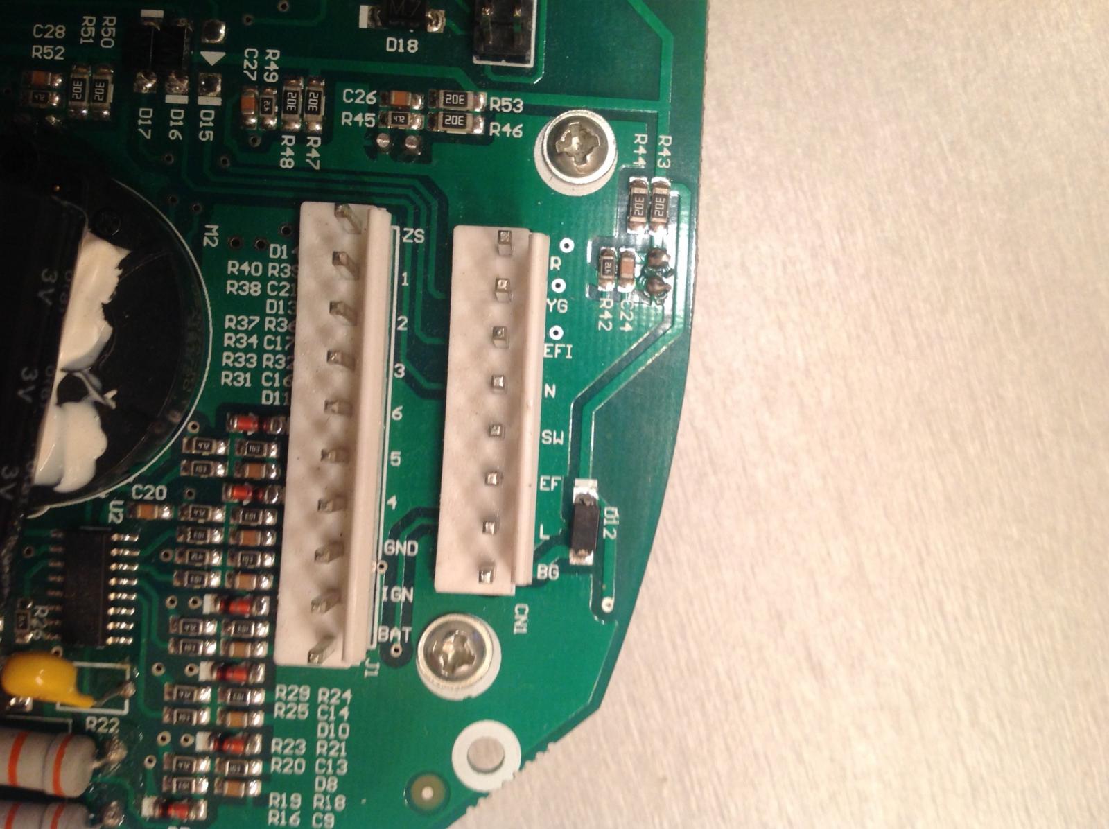

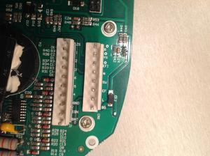

Svist68 Опубликовано 28 февраля, 2015 Жалоба Опубликовано 28 февраля, 2015 Дорожка идет к D16 на нем маркировка М7а дальше к четвертому слева штекеру с буквой N. Верхний разъем на 8 штырей. Полярность конденсатора обратная, там полоска белая сбоку видна, это вроде минус. Вот что показал тестер по стабилитрону и 1 если поменять щупы местами похоже он исправен Цитата
Kvantum Опубликовано 28 февраля, 2015 Жалоба Опубликовано 28 февраля, 2015 Дорожка идет к D16 на нем маркировка М7image.jpg Полярность конденсатора обратная, там полоска белая сбоку видна, это вроде минус. Вот что показал тестер по стабилитрону и 1 если поменять щупы местамиimage.jpg похоже он исправен На вид обычный параметрический стабилизатор. Меня смущает конденсатор. Каким выводом он подключен к резистору, плюсом или минусом? Мне плохо видно на фото. Цитата
Svist68 Опубликовано 28 февраля, 2015 Жалоба Опубликовано 28 февраля, 2015 Так не лучше видно? Мне кажется что конденсатор к резистору минусом присоединен, но тебе виднее Цитата
Kvantum Опубликовано 28 февраля, 2015 Жалоба Опубликовано 28 февраля, 2015 По расчетам получается что резистор должен быть 470 Ом 0,5 Вт. Попробуй его впаять, но мне кажется что конденсатор неправильно установлен. Цитата
Svist68 Опубликовано 28 февраля, 2015 Жалоба Опубликовано 28 февраля, 2015 По расчетам получается что резистор должен быть 470 Ом 0,5 Вт. Попробуй его впаять, но мне кажется что конденсатор неправильно установлен.так что думаешь делать нужно? Впаять резистор и проверить или сразу и конденсатор перевернуть? Цитата
Svist68 Опубликовано 28 февраля, 2015 Жалоба Опубликовано 28 февраля, 2015 А что буква N означает на разъеме? Куда он дальше идет? Цитата
Kvantum Опубликовано 28 февраля, 2015 Жалоба Опубликовано 28 февраля, 2015 так что думаешь делать нужно? Впаять резистор и проверить или сразу и конденсатор перевернуть? Впаяй и проверь. А что буква N означает на разъеме? Куда он дальше идет?image.jpg Наверное нитралку. Панель у тебя другая. Я бы сказал точно если смог в ней поковыряться. А так не знаю. Цитата

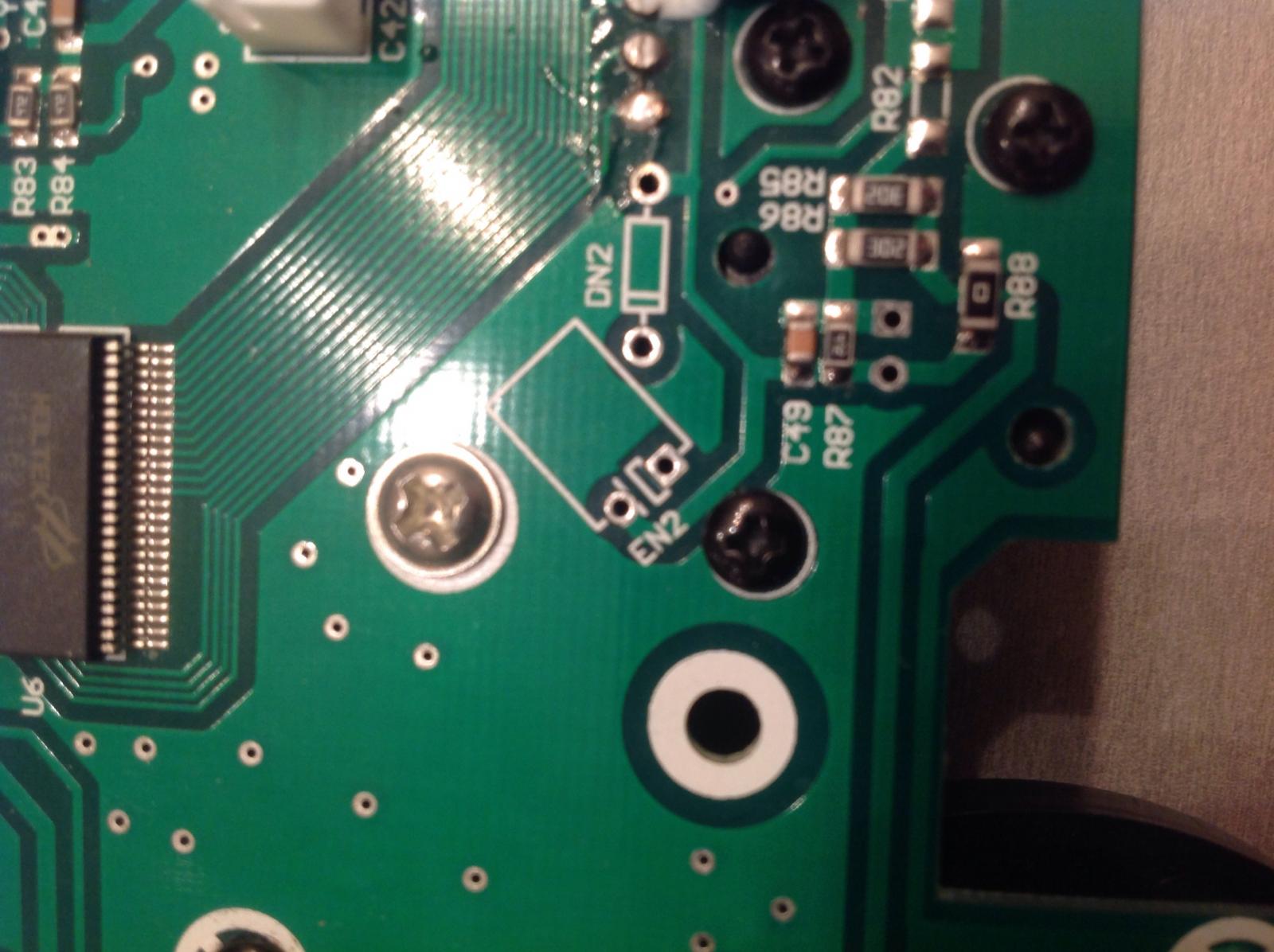

Svist68 Опубликовано 28 февраля, 2015 Жалоба Опубликовано 28 февраля, 2015 Еще вопрос возник, на фото EN2 это место под конденсатор. Как он должен быть запаян по схеме ? Плюс справа или слева? Цитата
Kvantum Опубликовано 28 февраля, 2015 Жалоба Опубликовано 28 февраля, 2015 Еще вопрос возник, на фото EN2 это место под конденсатор. Как он должен быть запаян по схеме ? Плюс справа или слева?image.jpg Вот нашел в программе. сот.8-917-826-28-16. Напиши если поможет. Цитата
Svist68 Опубликовано 28 февраля, 2015 Жалоба Опубликовано 28 февраля, 2015 Вот нашел в программе. кондер.GIF сот.8-917-826-28-16. Напиши если поможет. тогда судя по схеме, конденсатор стоит правильно. Если деньги из ниоткуда на тел упадут значит все заработало. Я утром уезжаю в командировку на 2 недели, жалко не смогу завтра проверить((( Цитата
