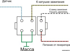

Prodigy Опубликовано 19 марта, 2016 Жалоба Опубликовано 19 марта, 2016 Да у всех. Доброго времени суток http://ru.aliexpress.com/item/GY6-DC-CDI-BOX-50cc-150cc-250cc-MOPED-SCOOTER-ATV-4-2-PINS-CHINESE/32304046267.html?spm=2114.03020208.3.2.E9xT9d&ws_ab_test=searchweb201556_2 http://ru.aliexpress.com/item/New-Regulator-Rectifier-Voltage-Fit-For-YAMAHA-FZ1-FZ1000-FAZR-01-05-YZF-R1-1998-2001/32247665405.html?spm=2114.031020208.3.137.ZxFity&ws_ab_test=201556_7 http://ru.aliexpress.com/item/Motorcycle-stator-coil-12-pole-stator-coil-200CC-250CC-CG/1998728868.html?adminSeq=221054789&shopNumber=1212725 как это подключить всё не подскажете?:) Цитата
Kvantum Опубликовано 19 марта, 2016 Жалоба Опубликовано 19 марта, 2016 Доброго времени суток http://ru.aliexpress.com/item/GY6-DC-CDI-BOX-50cc-150cc-250cc-MOPED-SCOOTER-ATV-4-2-PINS-CHINESE/32304046267.html?spm=2114.03020208.3.2.E9xT9d&ws_ab_test=searchweb201556_2 http://ru.aliexpress.com/item/New-Regulator-Rectifier-Voltage-Fit-For-YAMAHA-FZ1-FZ1000-FAZR-01-05-YZF-R1-1998-2001/32247665405.html?spm=2114.031020208.3.137.ZxFity&ws_ab_test=201556_7 http://ru.aliexpress.com/item/Motorcycle-stator-coil-12-pole-stator-coil-200CC-250CC-CG/1998728868.html?adminSeq=221054789&shopNumber=1212725 как это подключить всё не подскажете? :) Добрый вечер. На генераторе желтые провода соединять с желтыми регулятора напряжения. Красный и зеленый подключать к +12V и земле соответственно. Зажигание подключать по схеме. Цитата
Prodigy Опубликовано 20 марта, 2016 Жалоба Опубликовано 20 марта, 2016 Добрый вечер. На генераторе желтые провода соединять с желтыми регулятора напряжения. Красный и зеленый подключать к +12V и земле соответственно. Зажигание подключать по схеме. 714b73bb5cd6.jpg спасибо:) о результатах отпишусь:) Цитата

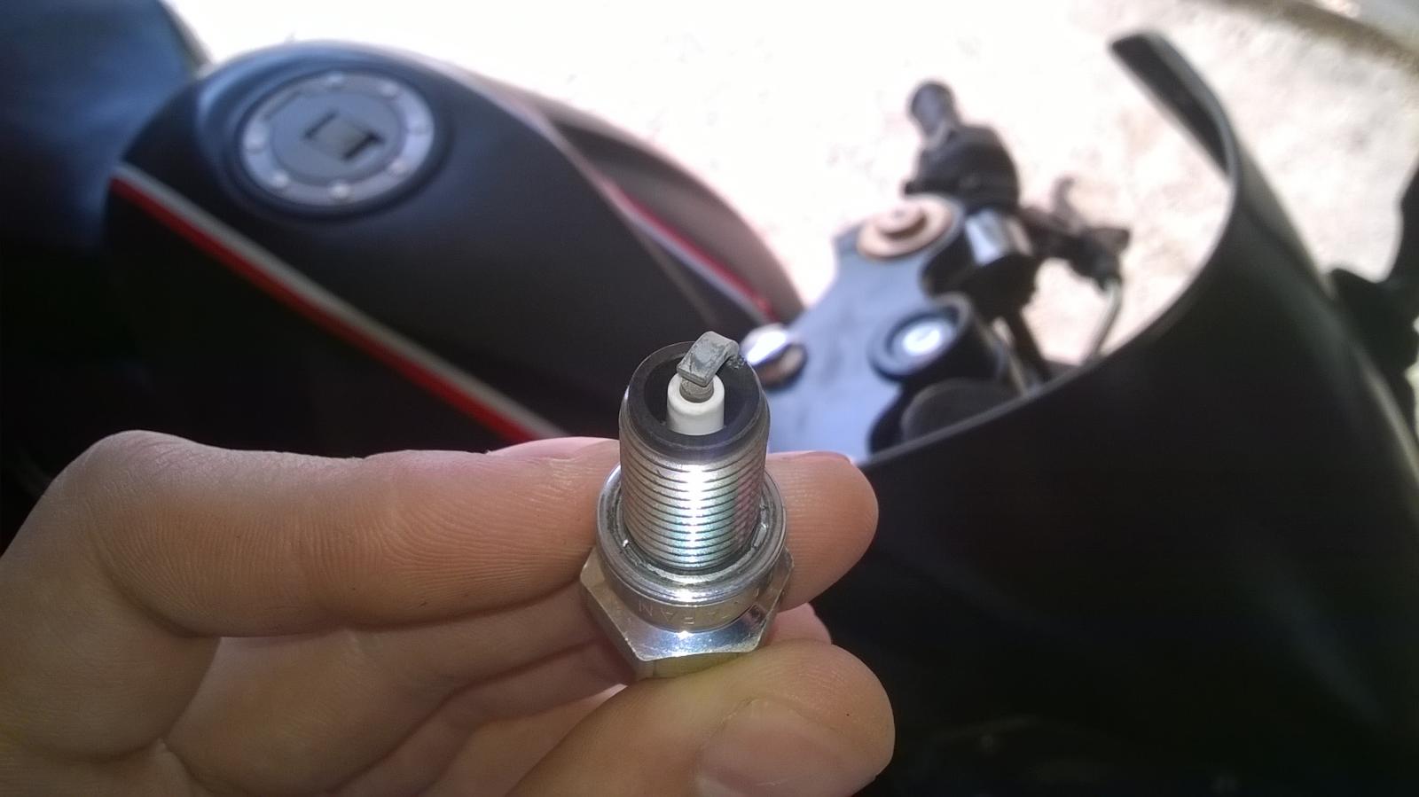

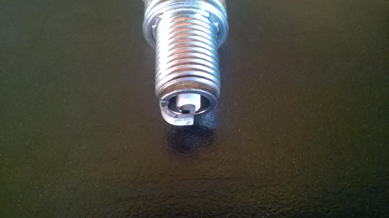

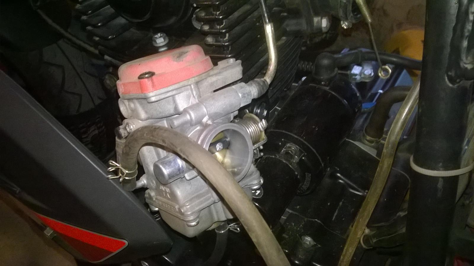

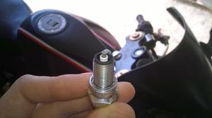

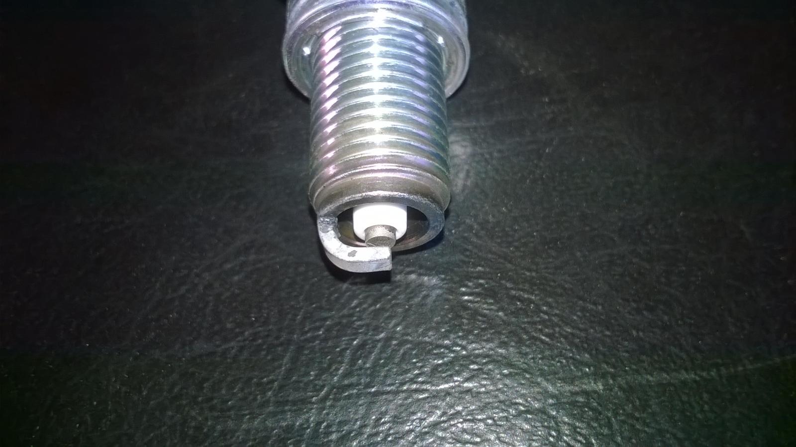

Constantine17 Опубликовано 27 мая, 2016 Жалоба Опубликовано 27 мая, 2016 Привет, подскажите, писал в теме про карбюратор, там ни кто не ответил... Имеется Pegas Triumph 250, практически копия фалкона, двигатель z167fmm. Брал с пробегом, пока перебирал его, увидел что карбюратор стоит криво (значит и уровень в поплавковой не верный), поставил ровно (мешалась гофра), вкрутил новую свечу, покатался 20 минут - свеча идеально чистая и, помоему, в белом налете! Я так понимаю - бедная смесь? Разобрал карбюратор, продул (был идеально чистый), переставил иглу - поднял ее! Свеча стала такой как на последних фото, двигатель стал как-то мягче работать, холостые лучше держит, но с подсосом стал плоховато обороты держать. Уровень в поплавковой (на заведенном) по прокладку. Подскажите, это всеравно бедная смесь или уже пойдет? И в какую сторону крутить винт качества, для обогощения/обеднения смеси, пишут, что на мото не так как на авто! Что регулируется этим винтом - воздух или бенз? Спасибо. Цитата
ВЕГАСОВОД Опубликовано 27 мая, 2016 Жалоба Опубликовано 27 мая, 2016 Нормальный цвет... мало накатал...поездий ещё и погляди. Цитата
Constantine17 Опубликовано 27 мая, 2016 Жалоба Опубликовано 27 мая, 2016 Нормальный цвет... мало накатал...поездий ещё и погляди. Не ну на первых фото, я думаю, смесь была явно бедная, на наконечнике налет белый, видно даже где он немного сколот. Ясно, покатаю еще. Цитата
