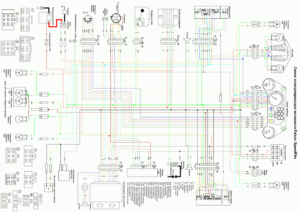

Павел6368 Опубликовано 12 июля, 2016 Жалоба Опубликовано 12 июля, 2016 Парни ХЕЛП! есть у кого схема проводки на этот моц? заранее спасибо Цитата
