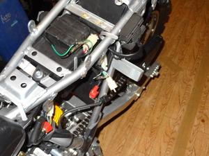

Пасечник Опубликовано 8 февраля, 2013 Автор Жалоба Опубликовано 8 февраля, 2013 Пасечник 162fmj двигатель как на Ирбис Интрудер и он 150 кубиков. Зайдите в соседнюю ветку по этому моту, может почерпнете что-нибудь полезное. Спасибо Уже довольно подробно изучил .Правда как один коллега верно подметил у этих к-в что отвалилось у меня у соседа может до пенсии ходитьначал ковыряться в моте - возникли вопросы по проводке- так по всем видам - стандартная как у многих китаезов единственно не понятно назначение 6 шт разъема и еще рядом два ч-белых провода закороченных между собой - может кто сможет что-то подсказать ДА, вся электрическая часть на моте работает т. е он заводится свет сигнал повороты и т.д Цитата
Garik Опубликовано 21 февраля, 2013 Жалоба Опубликовано 21 февраля, 2013 начал ковыряться в моте - возникли вопросы по проводке- так по всем видам - стандартная как у многих китаезов единственно не понятно назначение 6 шт разъема и еще рядом два ч-белых провода закороченных между собой - может кто сможет что-то подсказать ДА, вся электрическая часть на моте работает т. е он заводится свет сигнал повороты и т.д Это может быть разъём под сигналку, а два закороченных провода скорее всего глушилка. Цитата
Пасечник Опубликовано 21 февраля, 2013 Автор Жалоба Опубликовано 21 февраля, 2013 начал ковыряться в моте - возникли вопросы по проводке- так по всем видам - стандартная как у многих китаезов единственно не понятно назначение 6 шт разъема и еще рядом два ч-белых провода закороченных между собой - может кто сможет что-то подсказать ДА, вся электрическая часть на моте работает т. е он заводится свет сигнал повороты и т.д Это может быть разъём под сигналку, а два закороченных провода скорее всего глушилка. СПАСИБО, Версия похожа на правду, глушилка на руле действительно отсутствует правда по имеющейся схеме ( не родной) на глушилку идут ч-белый и зеленый провода да и работает глушилка обычно на замыкание. эти провода скорее тоже для сигналки Цитата

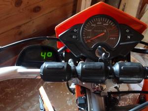

Пасечник Опубликовано 17 марта, 2013 Автор Жалоба Опубликовано 17 марта, 2013 Пока снег решил кое что примастырить к моту а именно бортовой компьютер БК 06 с целью контроля оборотов и температуры и вентилятор для охлаждения дв при езде по бездорожью . Температуру показывает обороты пока не хочет но постараюсь этот вопрос добить ( видимо дело в особенностях сист зажигания) кулер тоже к лету найду такого же размера но помощнее Цитата

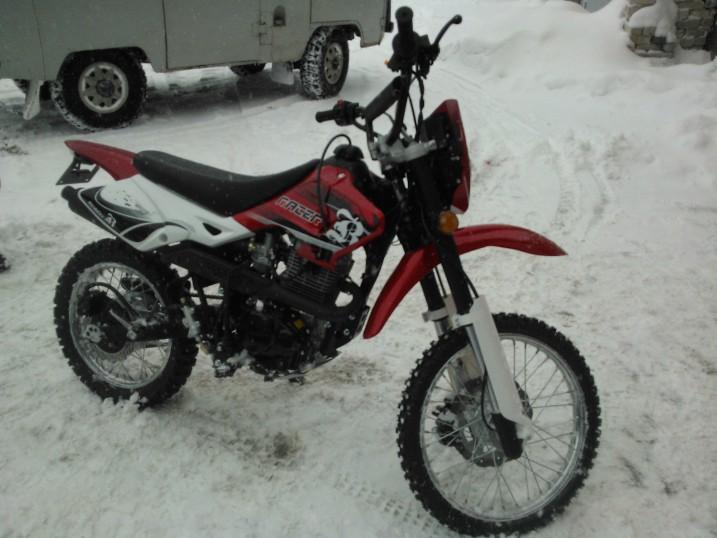

Wildklesh Опубликовано 18 марта, 2013 Жалоба Опубликовано 18 марта, 2013 Принимайте близнеца RACER ENDURO RC-150GY )))) Все тоже самое. Брал в Уфе в начале марта. Цитата
YAR Опубликовано 18 марта, 2013 Жалоба Опубликовано 18 марта, 2013 почем и у кого купил? это с челябы возят люди или как? и что еще есть на выбор у них, можно в личку координаты Цитата
Wildklesh Опубликовано 19 марта, 2013 Жалоба Опубликовано 19 марта, 2013 Брал в мотохите на проспекте(где ямаха мотосалон). Стоил 39900. Насчёт откуда они берут, я незнаю.обкатываю по холодку потихоньку)) Цитата
YAR Опубликовано 19 марта, 2013 Жалоба Опубликовано 19 марта, 2013 спасибо, смотрел 150й эндуро - маловат он для меня ростом конечно... надо что-то ттипа барс200сс или тогоже ирбиса ттр250го.. Цитата

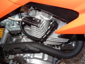

tommy82 Опубликовано 21 марта, 2013 Жалоба Опубликовано 21 марта, 2013 Вот сайт www. bashan-motorcycle.com да в точности, только двигатель на барсе совершенно другой. верхневальный нет балансировочного вала.и подушенный до 200 кубов. копия ирбис ттр 250 ;) Цитата
джокер Опубликовано 21 марта, 2013 Жалоба Опубликовано 21 марта, 2013 Вот сайт www. bashan-motorcycle.comда в точности, только двигатель на барсе совершенно другой. верхневальныйнет балансировочного вала.и подушенный до 200 кубов. копия ирбис ттр 250 ;) С балансировочным валом японцы делали давно, сейчас только такие, он современней и надёжней( У КИТАЙЦЕВ ОН ДАЖЕ ДОРОЖЕ!)нет пока. жду - должны нечно непонятное на 18/21" колесах и с ДВС 200сс в мой город привезти - надо пощупать, но сроки откладываются всё...Скоро привезут, в М оскву пришли барсы200,новый приход,но подорожали. Теперь у них он в опте 45т.р. Цитата
tommy82 Опубликовано 21 марта, 2013 Жалоба Опубликовано 21 марта, 2013 Самое интеренсное, что на Башане не комплектуют с такими двигателями, там все нижневальные у них если на сайте посмотреть нет не одного с цепным грм (отличительная черта - откручивается в головке на колбе круглый "иллюминатор") Тут либо под заказ собирают из чего захочешь или просто двигатель с другой фирмы ... Вообщем Секретные Материалы . Вы с самого магазина ? Цитата
