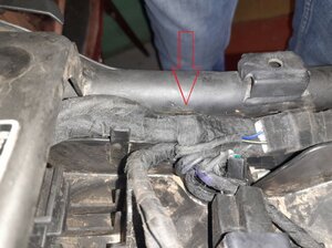

Отписываюсь по поломке:
Слава богу, кроме проводки, больше ничего не сгорело. Весь жгут заменили на новый и всё заработало. Оказалось, как я и предполагал, перетерло провода об раму, на фото видно место, где коротнуло.
Вот что значит наваливать по грунтовкам 110 км/ч 😆 Не гоняйте, пацаны.
