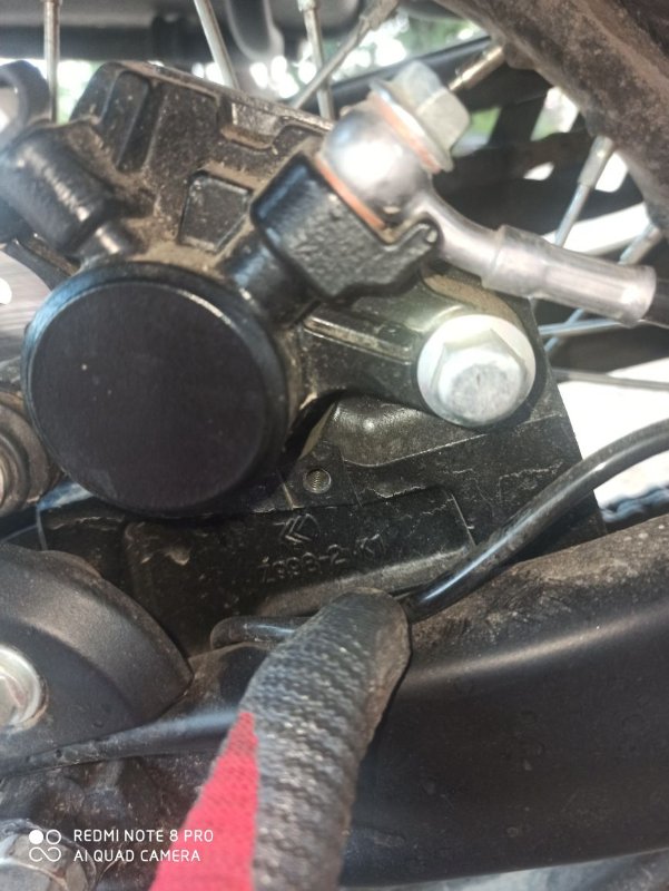

1) Вчера слил 5мм жижи, задний тормоз не использовал по итогу суппорт горячий, диск чуть теплый. 2) Вечером поставил на центральную подножку, увидел на блоке суппорта отверстие с резьбой, а болта нет. Зачем оно или болт выкрутился? Что он держал там?

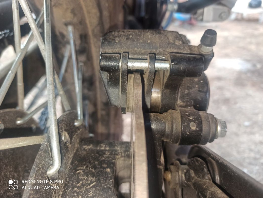

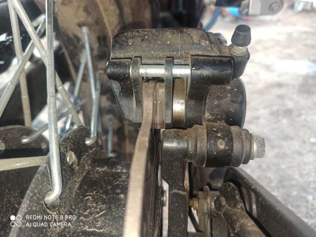

3) Начал крутить колесо, оно крутится на холодную но как то туго не делает полный оборот и поскрипывает, как будто резинка трётся. Сфоткал колодки вроде до диска есть промежуток толщиной с волос. Покрутил переднее, оно крутится легче нои там такой же скрип резинки. А если быстро крутить скрипка нет. Записал видео со звуком, попробую выложить на ресурсе и ссылку прикреплю, вдруг у кого то было что то подобное

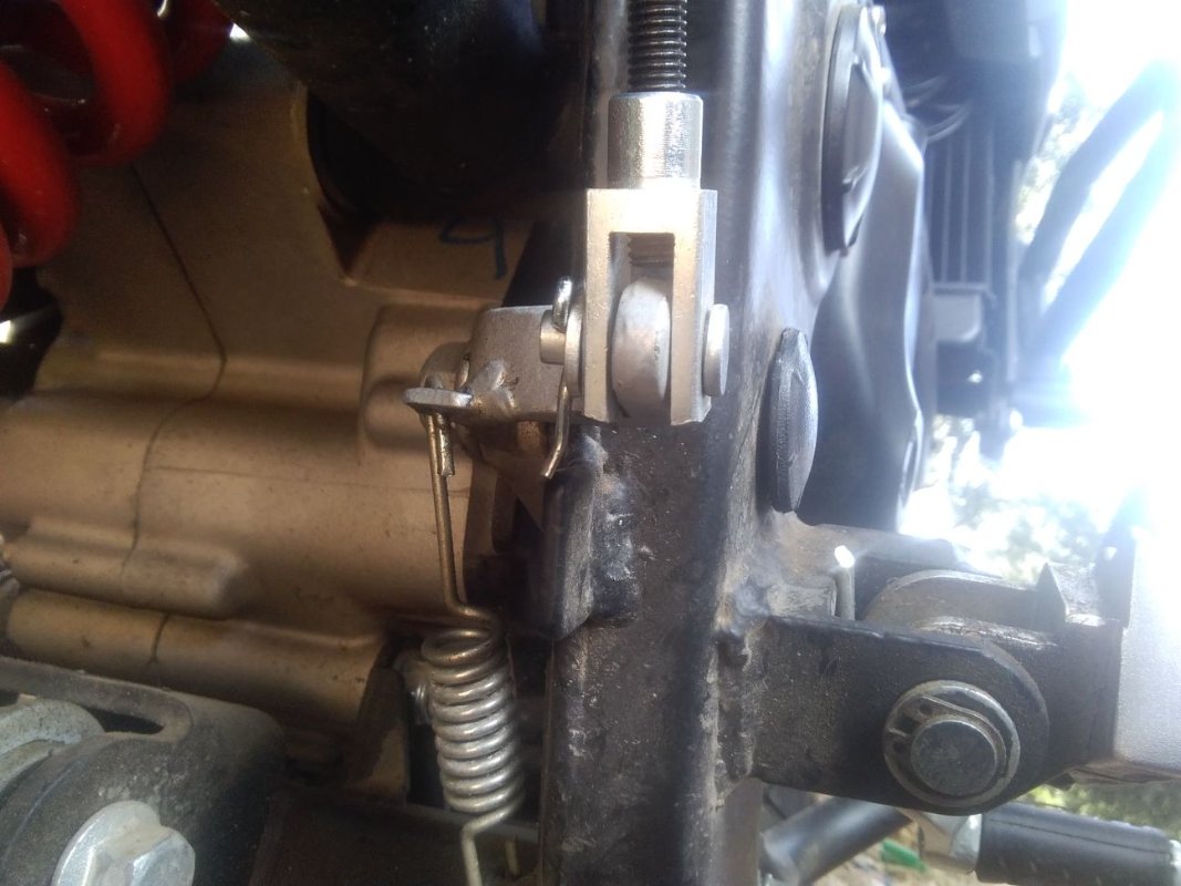

17 часов назад, Гоша1001 сказал:
и ненадо расцеплять скобу с педалью - можно вращать сам шток.
Да, спасибо за совет, сегодня утром так и сделал перед поездкой. Я правильно понял, надо было "П" образную втулку накрутить на шток? У меня раньше снизу резьба торчал 2мм, сейчас где-то в крутил 4-5мм, подчти упирается в концевик лапки.

Тормозной диск кривой или его посадка не ровная. Или тоже самое в отношении тормозного суппорта (что меньше вероятно). Можете проверить листочком бумаги. В определенном положении колеса его можно будет засунуть между колодкой и диском, а чуть крутанули колесо и уже не лезет. Возможно с обеих сторон колодок, возможно только с одной.

1 час назад, Михаил_мото сказал:
А визуально видел отверстие с резьбой на суппорте, может болт выкрутился, который что то держал, а сейчас это что то трёт о диск?
Кстати я по фото так и не понял, о каком болте идет речь.
18 часов назад, Паштет сказал:
Вот сейчас там отверстие с резьбой, что то было вкручено. Прямо над пальцем, ниже и правее суппорта
Сейчас сделал некоторые замеры, промерял щупом для рег. Клапанов 0.05мм. По итогу что получилось узнать:
1) в одном положении колеса (1/2) оборота происходит клин передней колодки заднего колеса, не проходит щуп 0.05мм. При прокручивани  еще на 1/2 оборота щуп входит между диском и колодкой. 2) Задняя колодка все время прижата к диску как не крути колесо, щуп не проходит.
3) Ещё одно наблюдени: клин передней колодки происходит в момент максимальной натяжки цепи, когда провернуть колесо на 1/2 оборота цепь ослабнет, щуп входит под колоду. Цепь то натягивается то провисает, зависит от положения колеса.
Наивный может вопрос, а там не болт крепления самих колодок должен находиться? Он же шпилька, он же направляющий... Таких болтов обычно два, как правило толщиной М5 или М6 под шляпку с внутренним шестигранником.
