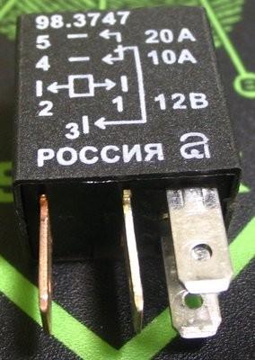

alexskri2009 Опубликовано 18 февраля, 2013 Жалоба Опубликовано 18 февраля, 2013 Вот это реле, представляет сбой в размерах половину стандартного. Цитата

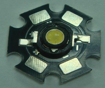

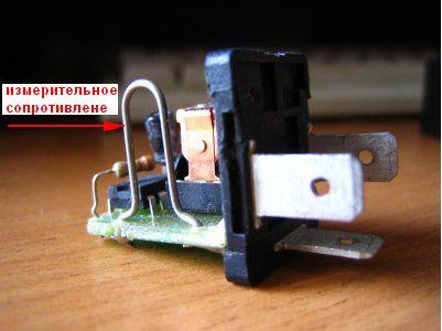

alexskri2009 Опубликовано 19 февраля, 2013 Жалоба Опубликовано 19 февраля, 2013 Как бы давно витала идея, если сломается штатное реле скутера, вместо него использовать трёх контактное реле поворотов 07.3747, 495.3747 (ВАЗ 2108 - 21099). Теперь появилась новая идея, доработать его под желтые сверхяркие светодиоды 1Вт тип "звезда" . В этом варианте сохраняется контроль за состоянием светодиодов. Необходимо увеличить номинал измерительного сопротивления - смотри фото. Вместо него впаять резистор прибл. 0,3 - 0,8ом 5Вт для двух светодиодов, может и ошибаюсь, в общем подбор поставит всё на свои места. Принцип подбора - меньше мощность светодиодной сборки, больше номинал резистора, больше мощьность, меньше номинал. Резистор нужно подключить к реле проводами, и вывести наружу, поместив в термоусадочную трубку. К тому же на проводах легче подобирать. Появится время, буду проводить опыты с двумя сверхяркими. А здесь второй вариант доработки реле 495.3747. под светодиоды http://www.drive2.ru/cars/lada/2114/2114/sergeev96/journal/4062246863888391116/#post . На первом фото перезается дорожка - отключается контроль, второе фото - какой конденсатор надо заменить. По поводу этих рекомендаций ничего сказать не могу, но попробовать надо. Вот ещё накопал доработку разных релюшек http://www.samodelkin.komi.ru/electron/relepov.html . Цитата

alexskri2009 Опубликовано 20 февраля, 2013 Жалоба Опубликовано 20 февраля, 2013 Сверх яркие хочу поставить по одной причине. В Нирване в поворотах стоят окрашенные оранжевым лаком лампочки 10Вт под прозрачным стеклом. Так вот было несколько случаев, что их плохо воспринимают водители на перекрёстке в солнечную погоду. Когда загорается зелёный, они слегка выдвигаются к перекрёстку и чего то ждут, не понимая моего маневра, то ли я на лево, то ли прямо, то ли на право. Сигналы поворота включаю всегда, и заранее, не как некоторые - поехал, а потом включил. Из этого сделал вывод меня не видят, и когда ни будь меня зацепят. Готовые светодиодные не устраивают по цене, за эти деньги можно купить 10 - 12 метров открытой желтой светодиодной ленты с плотность 60 однокристальных ЧИП - светодиодов на метр с напряжением питания 12 вольт , и обклеить весь скутер где только душе угодно. В лампочке кукурузе используются такие же ЧИП - светодиоды. И мощность у них маловата - их так же плохо будет видно днем на солнце. Светодиоды желтые 1Вт покупал по 130руб. за штуку. Вот такие цены на Юноне (радио рынок и всякая всячина) в Питере http://komponents.ru/index.php?categoryID=178 . Здесь я затовариваюсь и для себя и для работы. Цитата
