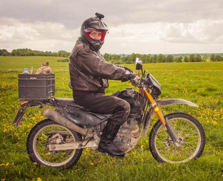

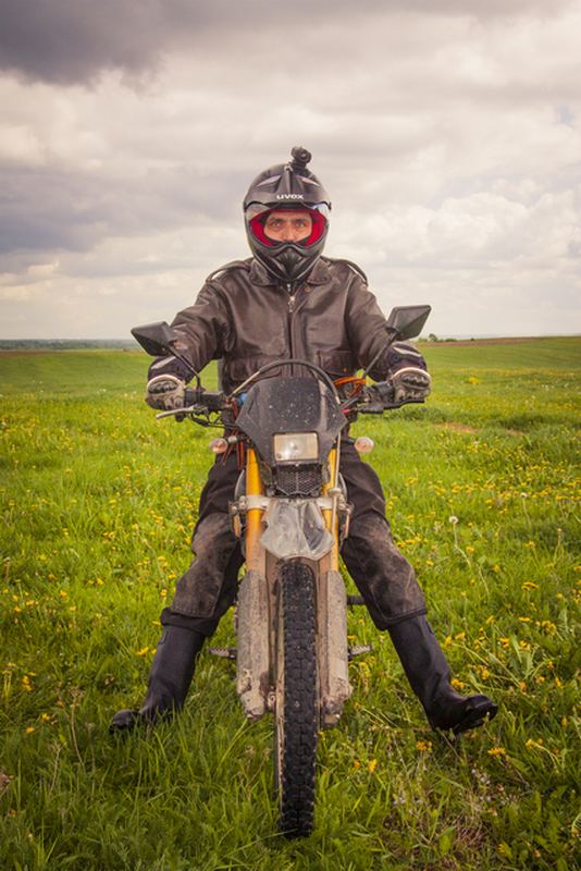

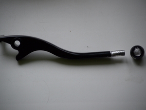

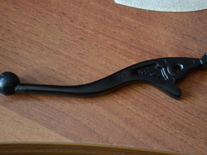

  Довольно часто встречается тема укороченных рычагов тормоза и сцепления , Я себе тоже укоротил, но с одним маленьким нюансом- внешний вид остается практически тем-же . Делается все так : отпиливается шарик на рычаге(длину каждый выбирает сам из своих соображений).В отпиленном шарике сверлится отверстие(в моем случае за три прохода-3,6,9 мм). Отверстие сверлится не по центру ,а ближе к краю . Конец ручки обработать напильником так , чтобы можно было одеть шарик. Шарик садится на клеей ,потом опять напильник , шкурка и покраска.
