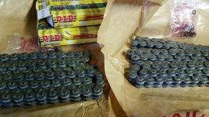

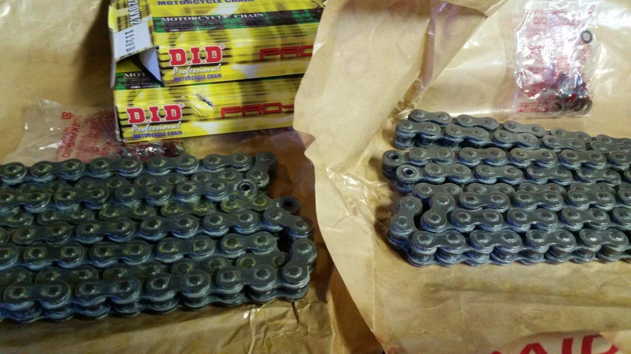

Урвал последние две цепи, по дешевке! Доволен как слон! :)  По всем признакам оригинал.
- коробка без косяков;
- бумага без синтетических добавок;
- цепь в бело-кремовой смазке;
- замок со смазкой в отдельном пакетике с маркировкой модели;
- зазор между линком и роликом мизерный и одинаковый по всей длине;
- на линках четкая и ровная лазерная гравировка.
На след. неделе должны прийти звезды. Наконец-то выкину пластилин и буду катать спокойно!
