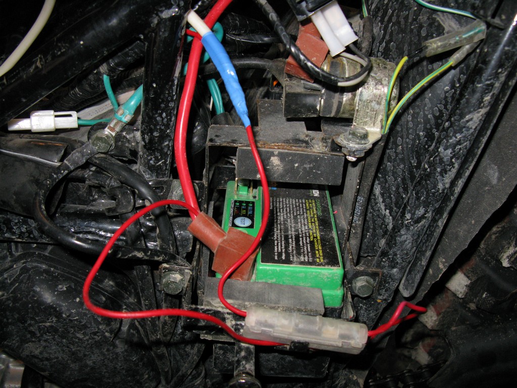

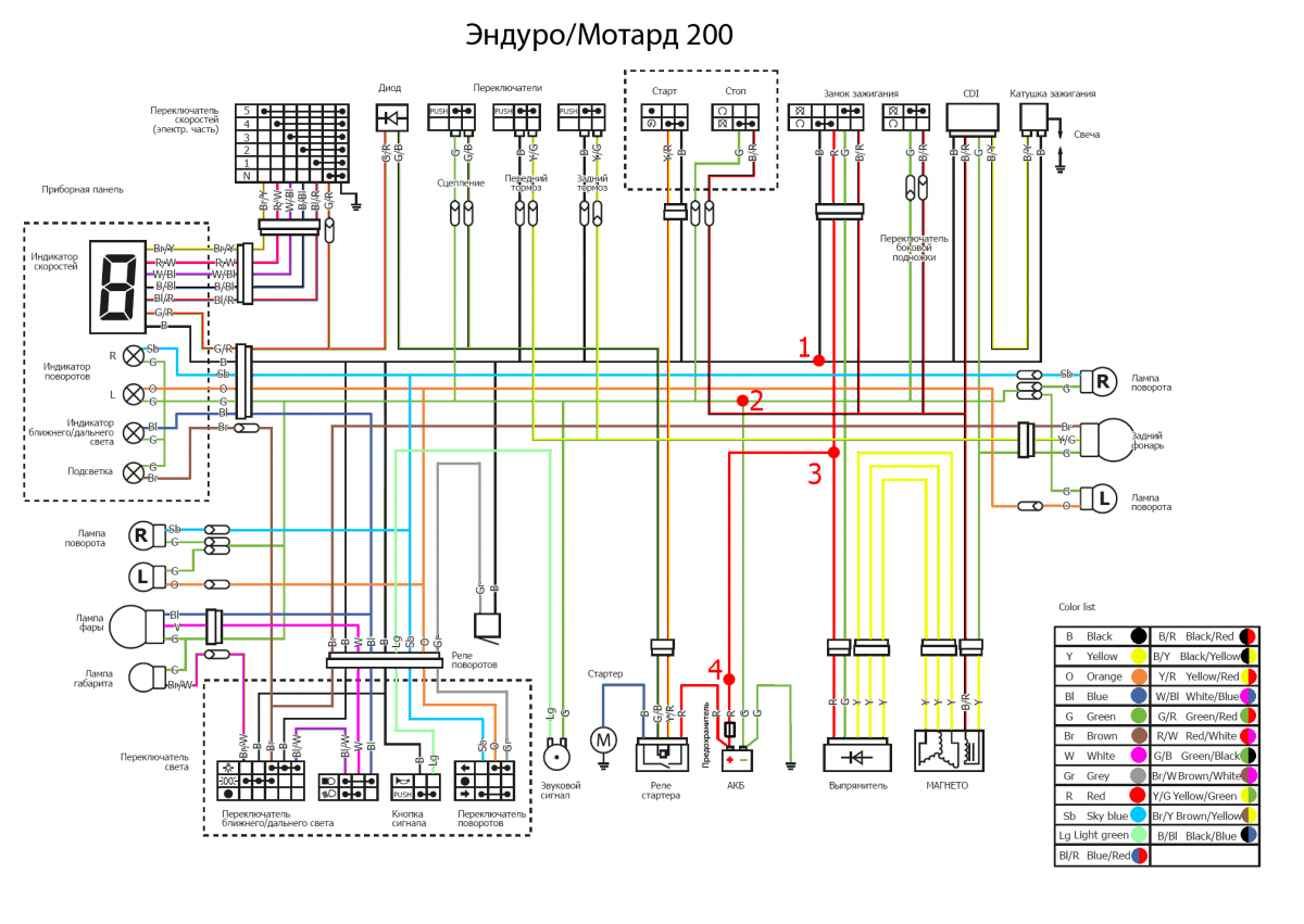

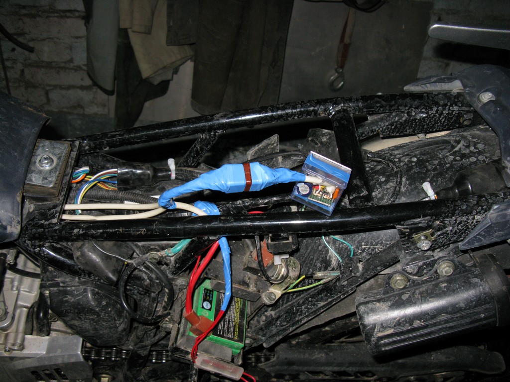

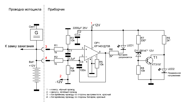

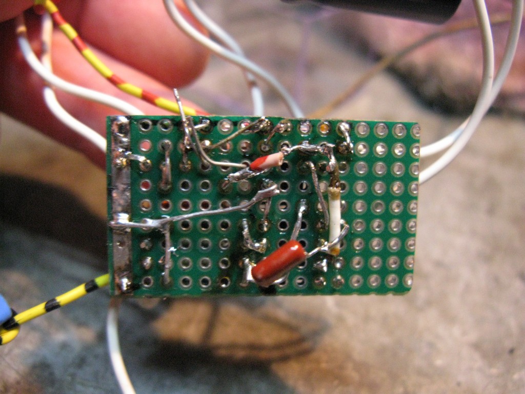

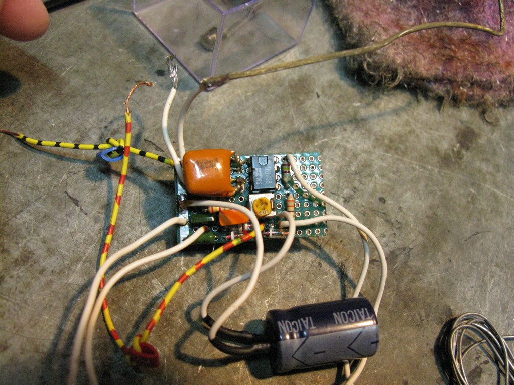

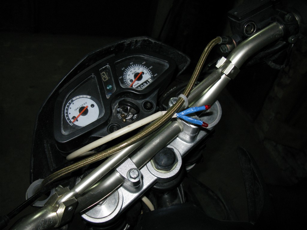

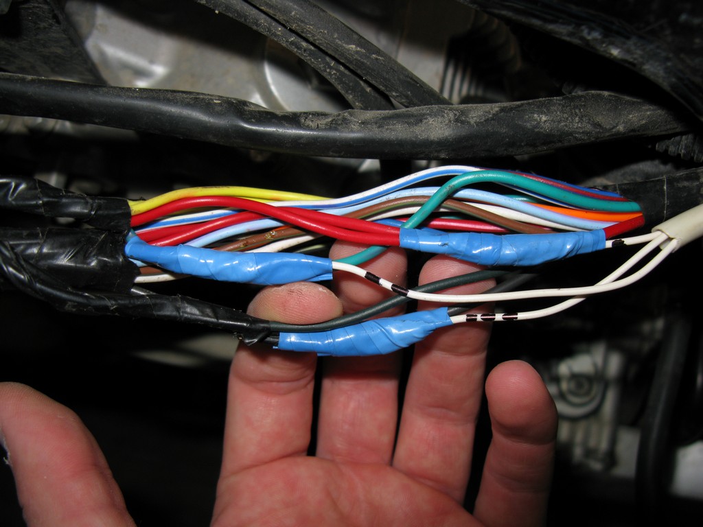

Vladikas Опубликовано 20 ноября, 2013 Жалоба Поделиться Опубликовано 20 ноября, 2013 Сделал небольшой приборчик, который показывает неприемлемые режимы работы аккумулятора. Два светодиода - "разряд" и "пониженное напряжение"."Разряд" зажигается как только пропадает зарядный ток, при обрыве предохранителя (при заведённом двигателе) так же будет гореть этот индикатор."Пониженное напряжение" зажигается при пониженном напряжении, ваш Кэп. Настроить надо на 12 Вольт, подбором стабилитрона. У меня подобрано так, что зажигается при 11,5 Вольт. Схема устройства Схема подключения ПереченьКонденсаторы могут быть плюс/минус хз сколько. Что-то рядом по номиналу - ок.C1 = 2,2µFC2 = 2200µF 25VC3 = 100nСтабилитрон подобрать так, чтоб при его выходе в режим стабилизации погасал светодиод LED2 (пониженное напряжение).У меня подобрано на 11,5V, наверное, маловато. Надо реально проверить при каком напряжении стартер ещё может хоть чутка покрутить двиг.D1 = Д814Г* 12VLED1 = любой (красный), на ток свечения до 6mA (с этим операционником)LED2 = любой (красный)Операционник взял какой попался под руку. У этого слабый выход, потому пришлось искать "нежные" светодиоды, сопротивление нагрузки не менее 2k. Наверное можно использовать тут компаратор, а не операционник.OP1 = КР140УД708 (или любой другой с однополярным питанием)R7 = 330* (подбирается ток стабилитрона 6-10 mA)R1,R2 = 1k (2шт.) (можно другой похожий номинал, лишь бы были одинаковые)R3,R4,R8 = 10k (3шт.) (R3,R4 тоже должны быть одинаковые, номиналы тоже можно чутка изменить, R8 плюс/минус хз сколько, особой роли не сыграет)R5 = 10k (подстроечный, балансировка, не для всех операционников нужен.)R6,R9 = 2k* (2шт.) подбирается ток через светодиод, R6 с этим операционником не более 6mAT1 = КТ315Г (или любой другой биполярный NPN транзистор на напряжение не меньше 20V) Подключение к проводке под бензобаком Подключение к батарее Платка Установлено на мот Светодиоды пока не придумал куда поставить Потом перечитаю свой пост и проверю на ошибки, а ща на обед. ---------- PS Может оформить это отдельной темой? Или оно того не стоит? 1 Цитата Ссылка на комментарий Поделиться на другие сайты Поделиться
bord-51 Опубликовано 20 ноября, 2013 Жалоба Поделиться Опубликовано 20 ноября, 2013 Светодиоды пока не придумал куда поставить Рекомендую так: http://www.china-moto.ru/forum/index.php?app=core&module=attach§ion=attach&attach_rel_module=post&attach_id=4342 Пластинка с отверстиями для светодиодов и болта шикарно фиксируется болтом приборки. 1 Цитата Ссылка на комментарий Поделиться на другие сайты Поделиться
Vladikas Опубликовано 20 ноября, 2013 Жалоба Поделиться Опубликовано 20 ноября, 2013 Так и сделаю, а что за индикация там ещё, кроме аккума? С какой это темы? Цитата Ссылка на комментарий Поделиться на другие сайты Поделиться

Михаил В. Опубликовано 20 ноября, 2013 Жалоба Поделиться Опубликовано 20 ноября, 2013 Vladikas нужный прибор ты сварганил! А мог-бы добавить в схему третий светодиод (зелёный), зарядка? Цитата Ссылка на комментарий Поделиться на другие сайты Поделиться
Vladikas Опубликовано 20 ноября, 2013 Жалоба Поделиться Опубликовано 20 ноября, 2013 Дык, как бы смысла нет. Он будет в противофазе красного всегда (один из двух всегда горит). А так сигнал подобен автомобильному "какая то жопа с аккумом". Мот заглушен, поворачиваешь ключ зажигания, загорается сигнал "разрядка", завёл мот - сигнал погас, всё пучком. Кстати, странная весчь происходит. Тока заводишь мот - ток заряда около 4 А, на холостых оборотах плавно падает до 1 ампера (фары выключены). Если дать побольше оборотов, то ток заряда падает. Если ещё включить фары, то иной раз даже аккум в разряд идёт кратковременно. Вопщем, на бОльших оборотах зарядный ток меньше. Кто бы померил ещё, чтоб сравнить? Цитата Ссылка на комментарий Поделиться на другие сайты Поделиться
