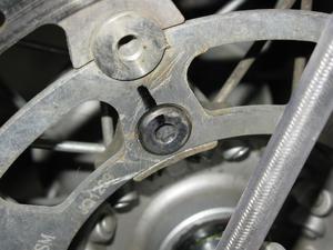

Vladikas Опубликовано 7 августа, 2014 Жалоба Опубликовано 7 августа, 2014 Родной подходит, но чтобы его снять мне пришлось к болтам приваривать железки. Болты были посажены на клей-герметик... Потом заказывал новые. Цитата
Gry Опубликовано 7 августа, 2014 Жалоба Опубликовано 7 августа, 2014 Можно было болты погреть горелкой. Фиксатор перестал бы держать, открутились бы. Цитата
Vladikas Опубликовано 7 августа, 2014 Жалоба Опубликовано 7 августа, 2014 Грел строительным феном. Этого мало. Надо греть газовой горелкой чуть ли не до красна. А это опасно, так как ступица алюминиевая, может расплавится. Так что оптимальный вариант был - приварить к болтам железки, это как раз нагрело болты до красна. Тем более, что их зубилом уже изуродовал на тот момент :) Цитата
Gry Опубликовано 7 августа, 2014 Жалоба Опубликовано 7 августа, 2014 Строительный фен выдает до 650 градусов, горелка до 1000. Тормозной диск способен выдерживать высокие температуру и ступицу полагаю, это не очень бы нагрело. Можно было использовать горелку, но более короткое время. Открутил и хорошо! Цитата
Vladikas Опубликовано 7 августа, 2014 Жалоба Опубликовано 7 августа, 2014 На свой страх и риск можно делать всё, что угодно. Только надо помнить что температура плавления алюминия 660 градусов, а дюралюминия 650. Можно запросто угробить ступицу. Мне болты не так жалко, как эту довольно дорогую деталь. Цитата
Axly Опубликовано 8 августа, 2014 Жалоба Опубликовано 8 августа, 2014 Строительный фен выдает до 650 градусов, горелка до 1000. Тормозной диск способен выдерживать высокие температуру и ступицу полагаю, это не очень бы нагрело. Можно было использовать горелку, но более короткое время. Открутил и хорошо!Температура газовой горелки 1550 градусов, диск испортит сто процентов. Цитата
егерь Опубликовано 8 августа, 2014 Жалоба Опубликовано 8 августа, 2014 Кстати, чтобы ослабить анаэробный фиксатор, требуется разогреть его до 360 градусов. Так в инструкции к советскому (зелёному) написано. Цитата
Gry Опубликовано 8 августа, 2014 Жалоба Опубликовано 8 августа, 2014 В КТМ 350 12 года болезнь- там болт ведущей звезды засадили с завода на фиксатор, который не откручивался и головку болта срезало от усилия, когда менял. Пришлось греть газовой горелкой и выкручивать экстрактором. Надо ли упоминать, что звезда сидит на валу с сальником? Даже он не пострадал. А вы за ступицу волнуетесь http://s017.radikal.ru/i433/1211/4b/6665426e5df7.jpg http://s59.radikal.ru/i166/1211/b7/764a980b20e5.jpg Цитата
