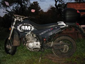

Vladikas Опубликовано 15 октября, 2013 Жалоба Опубликовано 15 октября, 2013 ...Я сначала как-то не обратил внимания на 4 резиновых хомута на вилке, а оказалось, что это крепление морды ) Внимание, вопрос ) Свет регулировать натяжкой этих хомутов? ) Болтов регулировки при беглом осмотре и тусклом освещении я не обнаружил. Поправьте меня, я очень хочу надеяться на то, что я не прав и регулировочные болты я просто не заметил. Ехал сегодня по темнякам (не первый раз уже, но терпение кончилось тока сёдня)... Решил настроить фару. Остановился на обочине... Цитата
Anderer Опубликовано 15 октября, 2013 Жалоба Опубликовано 15 октября, 2013 Оригинально ) Все-таки свет регулируется натяжкой этих хомутов? Не пробовал их затягивать? А по поводу приборки, у меня других мыслей уже нет. Минуту она работает нормально - потом тухнет... Цитата
Anderer Опубликовано 15 октября, 2013 Жалоба Опубликовано 15 октября, 2013 Кстати, что за два винтика в начале крыла? Удлинял его? Цитата
медик Опубликовано 16 октября, 2013 Жалоба Опубликовано 16 октября, 2013 а под нижний хомут на фаре никто не пробовал что-нибудь подложить?мне кажется должна приподняться. Цитата
Vladikas Опубликовано 16 октября, 2013 Жалоба Опубликовано 16 октября, 2013 Врядли сами хомуты могут как-то регулировать положение фары, тока если действительно подложить что-то. Наверно это самое толковое будет.Винтики на крыле это да, удлинял, фотки выкладывал выше. До кучи фотка с модернизированной откидной ножкой. И модернизация заднего крыла. Цитата
