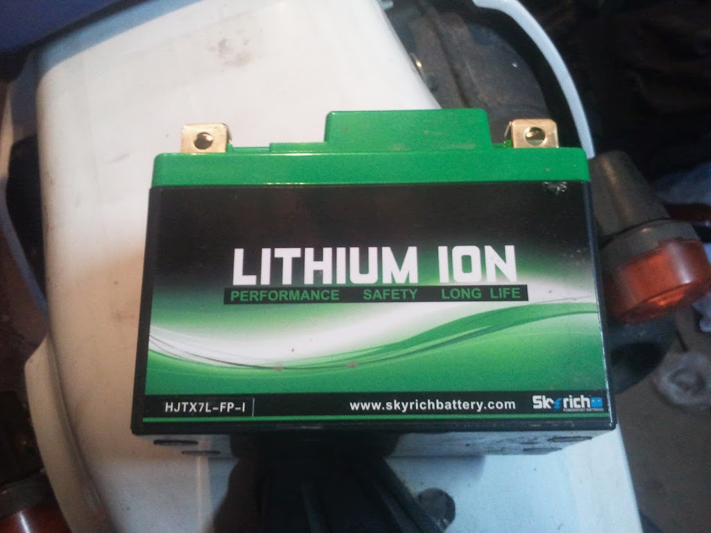

Anderer Опубликовано 23 октября, 2013 Жалоба Поделиться Опубликовано 23 октября, 2013 Приветствую всех. Новости из гаража. Новый хваленный аккумулятор, который так нахваливал производитель, сегодня сдох >< Вчера вечером мот отказывался заводить и показывал около 10В (температура было около -3). Сегодня проверил напряжение - около 7В, отключил на всякий случай приборку и фару, напруга чуть поднялась, но затем начала медленно ползти вниз... Сняв аккум я, если честно, офигел от его размеров и веса. Размер как три пачки сигарет, вес меньше чем у батареи моего нетбука. Зато, блин, есть кнопочка теста проверки на емкость - показывала минимум. С горем пополам подключил этот аккум к ебру для зарядки (тарахтение Мотарда в течении долгого времени я бы не вынес :) ). Прошло примерно около часа, напруга поднялась до 11,5В. Я уж было обрадовался, но минут через двадцать было уже 10В, потом все меньше и меньше. И чем быстрее холодало, тем быстрее проседало напряжение (мот все это время был заведен). Плюнув на эту затею, я решил поставить аккум с ебра на Мотард. Напруга в норме, все ништяк... Но он не заводится. Несколько раз попытался покрутить стартером, а потом тупо тух с полной просадкой напряжения. Что это может быть, никто не знает? Наши мотоциклы нельзя эксплуатировать при отрицательных температурах? Он целиком замерзает? Как думаете стоит ли звонить на завод по поводу аккума? Гарантийный ли это случай? P.S.: третий день подряд обнаруживаю потеки бензина из-под крышки бензобака, а отверстие под крышку теперь постоянно в бензине. Мот стоит в том же положении, бензин тоже из одной партии, но раньше такой фигни не было... Что-то меня все это начинает дико раздражать. Вместо того, чтобы откатывать последние солнечные дни я постоянно ковыряюсь с мотоциклом... P.P.S: Ни у кого нет электрической схемы нашего мотоцикла? Я всю ветку прочитал, но кажется на нее не натыкался. Цитата Ссылка на комментарий Поделиться на другие сайты Поделиться

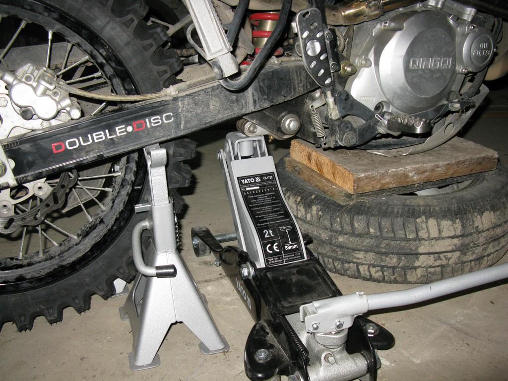

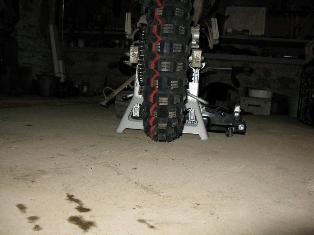

Vladikas Опубликовано 23 октября, 2013 Жалоба Поделиться Опубликовано 23 октября, 2013 (изменено) Переобувал колёса... Почти час изобретал как поднять мот. Благо вспомнил, что есть два типа домкрата-поддержки, если бы не они, что так бы ничего и не сделал. Вылезла проблема - переднее колесо от эндуро отличается меньшим тормозным диском. Ребята, кто - там колёсами меняется (мотард/эндуро), имейте ввиду, дисками передними так точно меняться нельзя, на счёт задних не знаю. Пытался открутить диски, чтоб поменять местами - из 8 болтов, открутил ключом только 2, ещё 1 выкрутил зубилом, а потом мне надоело... Завтра буду терзать токарей, чтоб сделали мне болты подобные (под обычный ключ, а не с отверстием шестигранным). Предстоит трахаться с остальными болтами... Есть мысль приварить к ним болты полуавтоматом, за болты и крутить. Ну и небольшой фотоотчёт: Резина Mitas C-02 130/80 -17 Изменено 24 октября, 2013 пользователем Vladikas Цитата Ссылка на комментарий Поделиться на другие сайты Поделиться
tektoziga25 Опубликовано 24 октября, 2013 Жалоба Поделиться Опубликовано 24 октября, 2013 Приветствую всех. Новости из гаража. Новый хваленный аккумулятор, который так нахваливал производитель, сегодня сдох >< Вчера вечером мот отказывался заводить и показывал около 10В (температура было около -3). Сегодня проверил напряжение - около 7В, отключил на всякий случай приборку и фару, напруга чуть поднялась, но затем начала медленно ползти вниз... Сняв аккум я, если честно, офигел от его размеров и веса. Размер как три пачки сигарет, вес меньше чем у батареи моего нетбука. Зато, блин, есть кнопочка теста проверки на емкость - показывала минимум. С горем пополам подключил этот аккум к ебру для зарядки (тарахтение Мотарда в течении долгого времени я бы не вынес :) ). Прошло примерно около часа, напруга поднялась до 11,5В. Я уж было обрадовался, но минут через двадцать было уже 10В, потом все меньше и меньше. И чем быстрее холодало, тем быстрее проседало напряжение (мот все это время был заведен). Плюнув на эту затею, я решил поставить аккум с ебра на Мотард. Напруга в норме, все ништяк... Но он не заводится. Несколько раз попытался покрутить стартером, а потом тупо тух с полной просадкой напряжения. Что это может быть, никто не знает? Наши мотоциклы нельзя эксплуатировать при отрицательных температурах? Он целиком замерзает? Как думаете стоит ли звонить на завод по поводу аккума? Гарантийный ли это случай? P.S.: третий день подряд обнаруживаю потеки бензина из-под крышки бензобака, а отверстие под крышку теперь постоянно в бензине. Мот стоит в том же положении, бензин тоже из одной партии, но раньше такой фигни не было... Что-то меня все это начинает дико раздражать. Вместо того, чтобы откатывать последние солнечные дни я постоянно ковыряюсь с мотоциклом... P.P.S: Ни у кого нет электрической схемы нашего мотоцикла? Я всю ветку прочитал, но кажется на нее не натыкался. что то мот у тебя левый какой-то, одни проблемы с ним, у меня прибора не шалит, всё работает, акум тоже нормас, один раз сдох - по моей вине, забыл выключить зажигание на ночь, утром с толкача завёл и всё отлично!!! Цитата Ссылка на комментарий Поделиться на другие сайты Поделиться
tektoziga25 Опубликовано 24 октября, 2013 Жалоба Поделиться Опубликовано 24 октября, 2013 Переобувал колёса... Почти час изобретал как поднять мот. Благо вспомнил, что есть два типа домкрата-поддержки, если бы не они, что так бы ничего и не сделал. Вылезла проблема - переднее колесо от эндуро отличается меньшим тормозным диском. Ребята, кто - там колёсами меняется (мотард/эндуро), имейте ввиду, дисками передними так точно меняться нельзя, на счёт задних не знаю. Пытался открутить диски, чтоб поменять местами - из 8 болтов, открутил ключом только 2, ещё 1 выкрутил зубилом, а потом мне надоело... Завтра буду терзать токарей, чтоб сделали мне болты подобные (под обычный ключ, а не с отверстием шестигранным). Предстоит трахаться с остальными болтами... Есть мысль приварить к ним болты полуавтоматом, за болты и крутить. Ну и небольшой фотоотчёт: IMG_6620_tn.jpgIMG_6613_tn.jpgIMG_6617_tn.jpgIMG_6619_tn.jpg что за резина, тоже хотца, а то ни кто не хочет меняться колёсами Цитата Ссылка на комментарий Поделиться на другие сайты Поделиться
