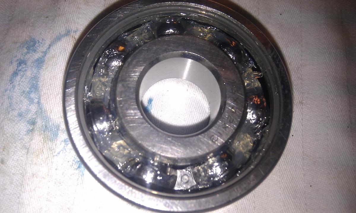

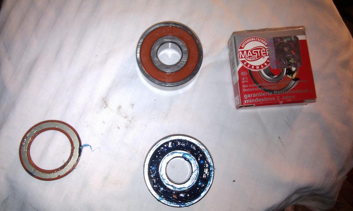

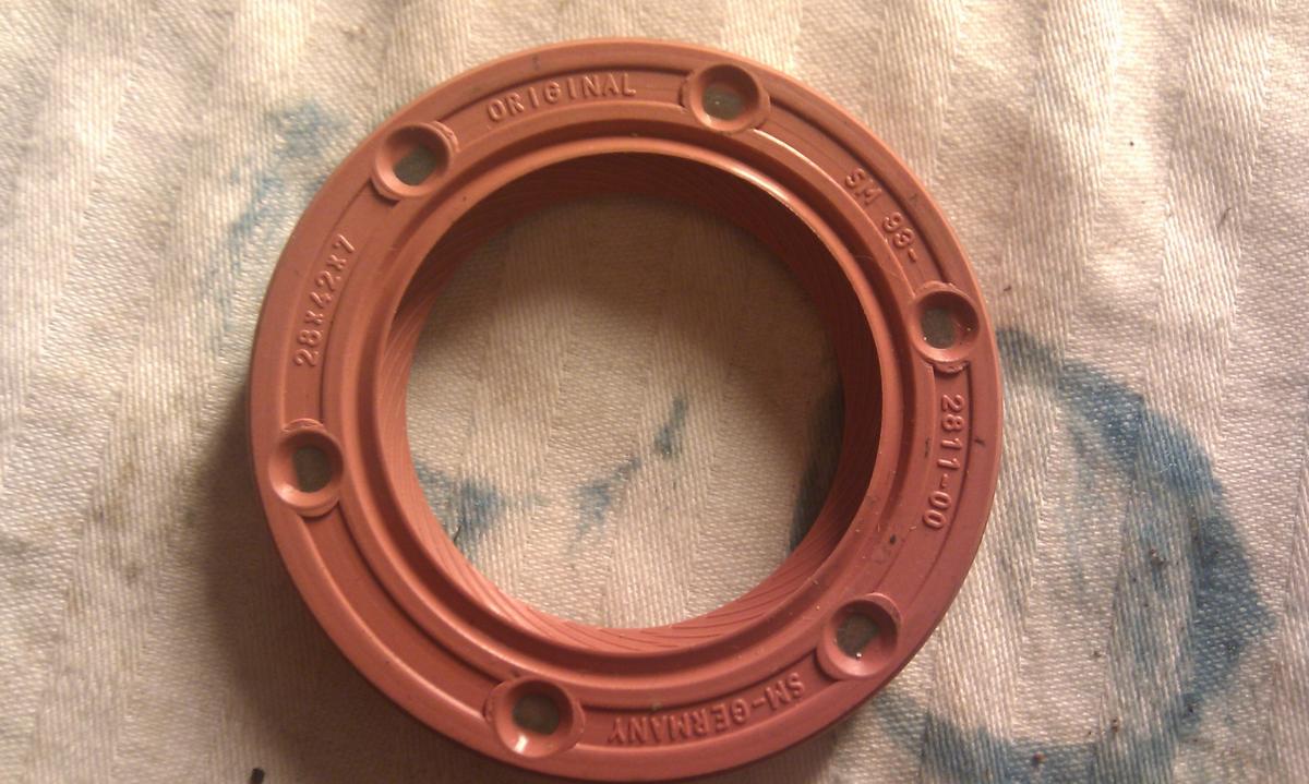

yaschig Опубликовано 7 ноября, 2013 Жалоба Опубликовано 7 ноября, 2013 Привет народ! Вчера значит поменял подшипники в заднем колесе. Нашел в автозапчастях сначала подшипник 6302Z для генератора ВАЗ2101 стоит около150р, потом нашел подшипник генератора большой ВАЗ2109 (маркируется вроде 180302)за 75р. И был куплен сальник со стороны звезды, подходит сальник коленвала ВАЗ2108 стоит45р. Новый сальник с пружинкой в отличая от родного Правый сальник не меня, пока не нашел. Новые подшипники были можно сказать смазаны(правда с одной стороны) я же их набил смазкой полностью, как видно фотке выше. Также набил смазкой полностью ступице и пространство между подшипниками и сальниками, правда уже не сфоткал - увлекся процессом и забыл. Обнаружен интересный факт! Китайцы когда сдирали ступицу с ждебеля перепутали и сделали(но недоточили) в ней проточку под второй подшипник со стороны тормоза, но вместо подшипника поставили туда резиновое кольцо, что бы дистанционная втулка не болталась. 2 Цитата
