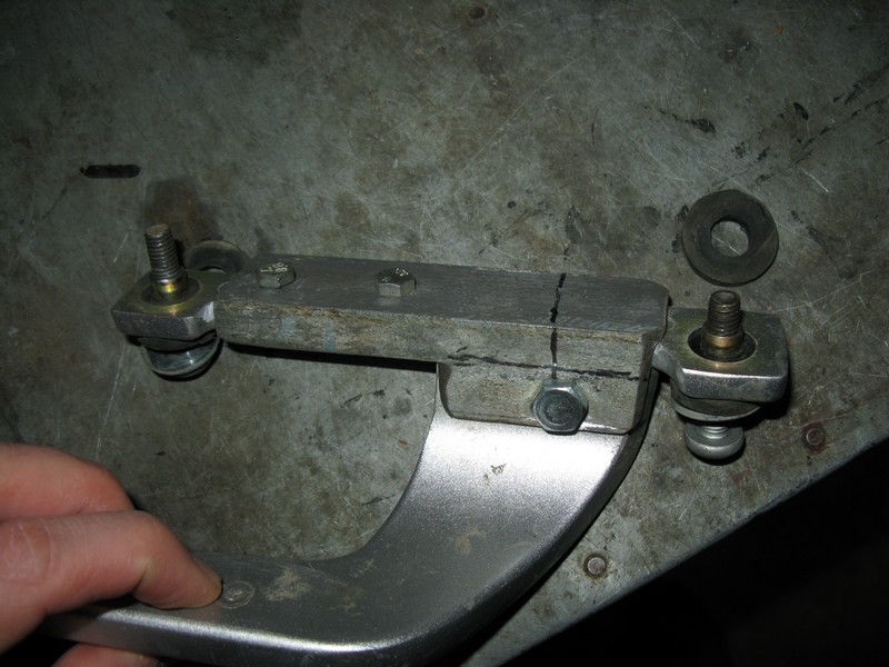

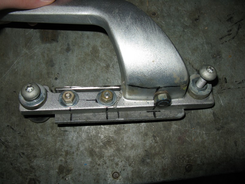

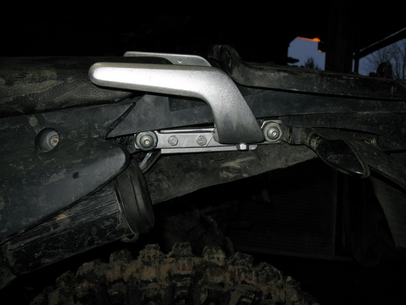

Vladikas Опубликовано 3 января, 2014 Жалоба Опубликовано 3 января, 2014 Починил ручку. Не знаю как прочность, сильно ли пострадала, внешний вид нормально. Железный уголок, три болта, серебрянка. 1 Цитата
ars523 Опубликовано 3 января, 2014 Жалоба Опубликовано 3 января, 2014 а ты зачем их в обратную сторону поставил? Цитата
Vladikas Опубликовано 3 января, 2014 Жалоба Опубликовано 3 января, 2014 Там кофр летом стоит, ручки мешают. Цитата
ars523 Опубликовано 3 января, 2014 Жалоба Опубликовано 3 января, 2014 ах вон оно что!спасибо! учту! Цитата

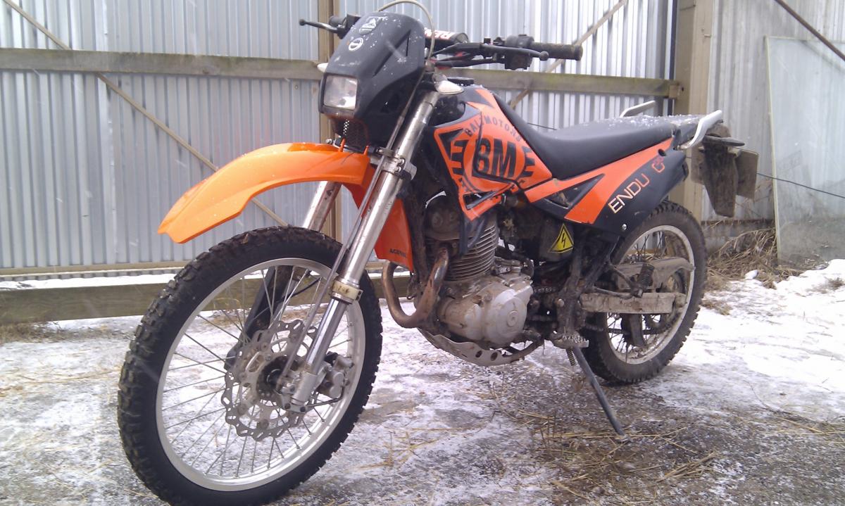

mva994 Опубликовано 3 января, 2014 Жалоба Опубликовано 3 января, 2014 Тут вечерком посмотрел на свой эндур... Лучше б не смотрел, в общем, у всех такая фигня с подножкой, или я один везунчик??? 1) не полностью опирается на поверхность 2) пластина идет с изгибом И еще рама... Как бы объяснить, трубки к хвосту идут не прямой линией, а с изломом. Мне кажется что так не должно быть. Цитата
Vladikas Опубликовано 3 января, 2014 Жалоба Опубликовано 3 января, 2014 Если приварено крепко - а не пофиг ли?.. Вот по поводу лапки вспомнил - на мотарде понятно, она маленькая для асфальта, на эндуро же должна быть побольше. Я когда по полям катался запарился искать какую-нибудь фигню под лапку, а то мот так и норовил упасть (лапка в земле тонет). Один раз с собой возил расплющенную пластиковую бутылку, другой раз толстую ветку (подкладывал под лапку). Да и коротковата ножка для энурячих колёс на мотарде... Цитата

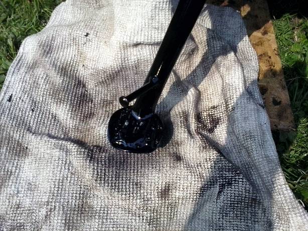

DARKMAN Опубликовано 4 января, 2014 Жалоба Опубликовано 4 января, 2014 когда мне надоело упавший мот поднимать я вот чё сделал теперь не падает Цитата
Vladikas Опубликовано 4 января, 2014 Жалоба Опубликовано 4 января, 2014 Не совсем понял что на фотке... Лапка длиннее и больше? Цитата
DARKMAN Опубликовано 4 января, 2014 Жалоба Опубликовано 4 января, 2014 Не совсем понял что на фотке... Лапка длиннее и больше? площядка снизу увеличина чтоб в грязюку не проваливалась :rolleyes: Цитата
Vladikas Опубликовано 4 января, 2014 Жалоба Опубликовано 4 января, 2014 По фотке непонятно какого размера площадка. Насколько больше оригинала? У меня всё руки не дойдут так сделать... Хотя думаю сделать съёмный вариант, удлинитель с большой площадкой - по грязи одевать, по асфальту снимать. Цитата
DARKMAN Опубликовано 4 января, 2014 Жалоба Опубликовано 4 января, 2014 По фотке непонятно какого размера площадка. Насколько больше оригинала? У меня всё руки не дойдут так сделать... Хотя думаю сделать съёмный вариант, удлинитель с большой площадкой - по грязи одевать, по асфальту снимать. пятак вырезан коронкой на 56мм из 2мм стали и края с 4 сторон немного подогнуты сначала тоже думал сьёмную сделать но это опять снимать-ставить гдето хранить когда надо потеряется а так приварил по месту и забыл Цитата

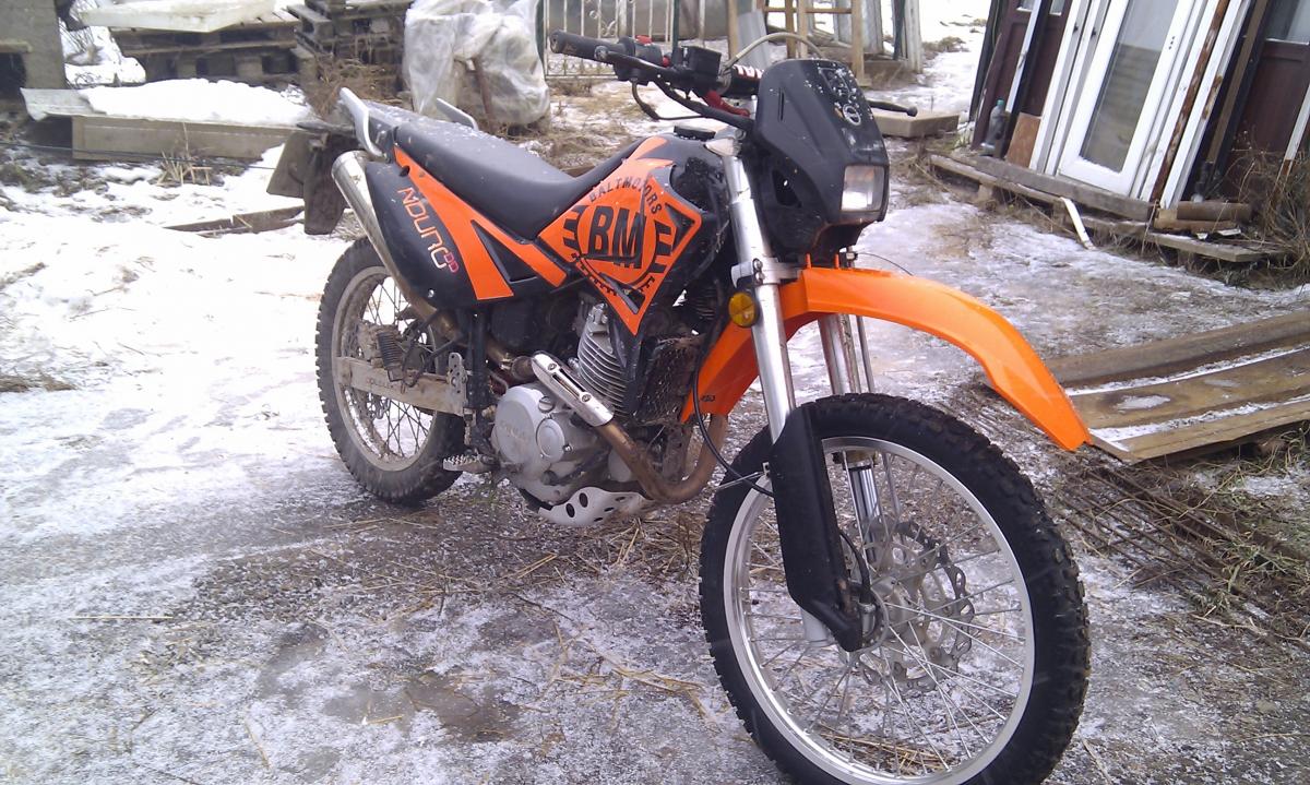

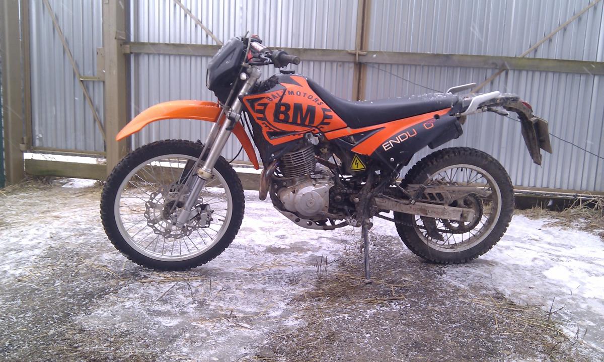

yaschig Опубликовано 4 января, 2014 Жалоба Опубликовано 4 января, 2014 Привет коллеги! Сегодня поставил в замена разломаного переднего крыла новое от КТМ производства Acerbis цена 1080р. БМовско крыло с него слизано только прямее. На новом крыле отверстия почти совпали только 2, и просверлил 2 новых. Так же заменен тросик спидометра (старый порвался в 7 сантиметрах от ступицы), купил в мотомагазине от чего то подходящей длинны за 300 р., рубашка не подошла, поставил в старую. Хотел сегодня покататься. Завел мот в гараже температура гдето +3-5, 5 минут подождал и выкатил на улицу, температура -3, мот минут 5 поработал и заглох. Больше не завелся. Поначалу пердел и пытался схватить, потом ваще без дрыгов. Такая хрень уже случалась. Но тогда проблема решилась благодаря потеплению. Подозреваю что чем то засран карб, т.к неделю назад сменил топливный фильтр по причине полной не проходимости при внешне чистом состоянии. 1 Цитата
Gudhan Опубликовано 4 января, 2014 Жалоба Опубликовано 4 января, 2014 Крыло кстати очень даже хорошо смотрится.Ну по поводу того что глохнет я тоже склоняюсь к карбюратору или крантику бака плюс сам шланг от крантика к карбам. такое ощущение,что топливо не успевает поступать в карбюратор вот он и не заводится,и работал пока бензин весь не вышел . Плюсом еще и бедная смесь.И попробуй завести без топливного фильтра возможна причина в нем. Цитата

tektoziga25 Опубликовано 5 января, 2014 Жалоба Опубликовано 5 января, 2014 Привет коллеги! Сегодня поставил в замена разломаного переднего крыла новое от КТМ производства Acerbis цена 1080р. БМовско крыло с него слизано только прямее. На новом крыле отверстия почти совпали только 2, и просверлил 2 новых. Так же заменен тросик спидометра (старый порвался в 7 сантиметрах от ступицы), купил в мотомагазине от чего то подходящей длинны за 300 р., рубашка не подошла, поставил в старую. Хотел сегодня покататься. Завел мот в гараже температура гдето +3-5, 5 минут подождал и выкатил на улицу, температура -3, мот минут 5 поработал и заглох. Больше не завелся. Поначалу пердел и пытался схватить, потом ваще без дрыгов. Такая хрень уже случалась. Но тогда проблема решилась благодаря потеплению. Подозреваю что чем то засран карб, т.к неделю назад сменил топливный фильтр по причине полной не проходимости при внешне чистом состоянии. отлично смотрится!!! Цитата
