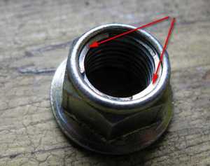

Vladikas Опубликовано 16 марта, 2014 Жалоба Опубликовано 16 марта, 2014 Перебирал заднюю подвеску (межсезонье) пришёл к выводу, о котором нигде и никто не пишет - нужно обязательно перед закручиванием поджимать стопорные пружины на гайках. Я вот так по-пути где-то потерял верхнюю с амортизатора. Гемор найти новую с такой резьбой (М10х1,25), да ещё самоконтрящуюся, поставил две простые. Поджимать пластины можно керном (диаметр больше болта этой гайки) или строительным отвесом. Ставим отвес на гайку, слегка тюкаем молотком. После скручивания с болта гайку почти всегда можно накрутить обратно до упора от руки - так быть не должно. И вапще эту инфу нужно в фак. Цитата

Vladikas Опубликовано 16 марта, 2014 Жалоба Опубликовано 16 марта, 2014 От количества смайлов с закатывающмися глазами легче не становится. В шаговой доступности от моей работы (район пл. Победы) ничего не нашлось. На рынке нашёл сразу в ангаре на Баранова (нашёл не самоконтрящиеся гайки, но купил их и поиски прекратил, там же в подвале этого ангара наверняка есть любые, но у меня уже времени не было). Суть моего поста не в том, что гайки не найти (кстати, на работе не смог найти и дома тоже, это меня расстроило...), а в том, что пружины надо поджимать. Цитата
DARKMAN Опубликовано 16 марта, 2014 Жалоба Опубликовано 16 марта, 2014 самоконтрящиеся гайки вещь одноразовая а от попыток их сделать многоразовыми ухандокивается резьба на ответственных деталях что приводет к более дорогим последствиям :angry: Цитата
Vladikas Опубликовано 16 марта, 2014 Жалоба Опубликовано 16 марта, 2014 (изменено) Ткните меня носом, где это написано, что полностью металлические самоконтрящиеся гайки одноразовые. Про гайки с пластиковыми вставками частично согласен. upd1------------------------------------ Хотя на другом форуме написано, что с нейлоновой вставкой гайку можно "обновить", слегка сплющив её молотком.upd2------------------------------------ И ещё допишу к разговору выше про пропитку воздушного фильтра. Побеседовал с батей, а он всю свою молодость с мотоцикла не слазил (иж, урал, ява, муравей), так вот он говорит, что пропитка нужна по большей части только для очень пыльных "дорог". Если ездить планируется только по асфальту, то это не нужно, да и мыть проще. Раз в месяц под краном постирал с мылом и готово. Я не стал пропитывать, посмотрим. Изменено 16 марта, 2014 пользователем Vladikas Цитата
DARKMAN Опубликовано 16 марта, 2014 Жалоба Опубликовано 16 марта, 2014 если по гайке шарахать молотком то она востановится :o интересная технология B) если чтото многоразовое то и харахать не требуется :rolleyes: воздушный фильтр не только пропитывать ненадо а ваще нужно выкинуть чтоб мощи прибавить :rolleyes: а если серьёзно мот твой тебе и решать как его эксплотировать только потом не кричать что китай говно :rolleyes:для неверующих http://centr-moto.ru/?p=664 хотя уже обсуждалось 1000 раз Цитата
