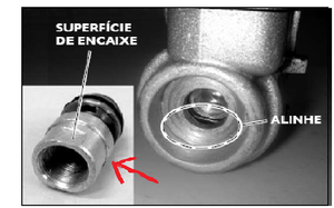

yaschig Опубликовано 22 марта, 2014 Жалоба Опубликовано 22 марта, 2014 Да, чё-та, кто-та, на сборке постоянно с сальниками косячит... Сволочи! На моём теже два сальника были зал..плены: один под ведущей звездой и один в подвеске. Полагаю, что роликовый подшипник можно и нужно реанимировать - прополоскать в уничтожителе ржавчины, потом в воде, потом в керосине... Потом нафигачить самзки побольше и он ещё походит, и даже не один год... В шарнирные набивай графитки - она очень хорошо предохраняет, именно шарнирные, подшипники от воды, ржавчины и общего износа. Шарнирный тот что в линке однозначно надо менять, там композитная набивка высыпалась и люфт в нем около 1 мм.Еще взялся за смену масла в вилке. Снял перо, открутил верхнюю пробку, масла через нее слилось грамм 100 от силы. Попробовал отрубить нижнюю пробку так она сколько то открутилась и стала поворачиваться с чем то внутри. Может не стоит ее пытаться выкрутить, через нее еще масло может вылиться? Цитата
bord-51 Опубликовано 22 марта, 2014 Жалоба Опубликовано 22 марта, 2014 Снизу не болт для слива,а для крепления гидравлического элемента пера. Он внутри входит в паз оконечника и фиксируется болтом. Так что теперь, тебе в любом случае надо разбираться с ним. Сильно открутился-то? Цитата
yaschig Опубликовано 22 марта, 2014 Жалоба Опубликовано 22 марта, 2014 Ну пару оборотов сделал он и стал проворачиваиься, уже разобрал все перо, а этот гидравлический элемент так и не вытаскивается. Цитата

bord-51 Опубликовано 22 марта, 2014 Жалоба Опубликовано 22 марта, 2014 Ну пару оборотов сделал он и стал проворачиваиься, уже разобрал все перо, а этот гидравлический элемент так и не вытаскивается. Значит так: конец элемента представляет из себя круг с двумя лысками. Он вставляется в соответствующее отверстие оконечника. Глубина отверстия около сантиметра. Вариантов у тебя 2: либо сорвались грани в оконечнике, либо ленивый китаец при сборке не вставил до конца элемент и прижал его болтом так. Элемент этот достаточно длинный, попробуй его чем-нибудь зафиксировать и откручивай этот болт. Там не фиг-то и усилие должно быть. Его стронуть тяжело,а дальше он без проблем идёт. У тебя проблема только на одном? Или второе пока не трогаешь? Цитата
yaschig Опубликовано 22 марта, 2014 Жалоба Опубликовано 22 марта, 2014 Значит так: конец элемента представляет из себя круг с двумя лысками. Он вставляется в соответствующее отверстие оконечника. Глубина отверстия около сантиметра. Вариантов у тебя 2: либо сорвались грани в оконечнике, либо ленивый китаец при сборке не вставил до конца элемент и прижал его болтом так. Элемент этот достаточно длинный, попробуй его чем-нибудь зафиксировать и откручивай этот болт. Там не фиг-то и усилие должно быть. Его стронуть тяжело,а дальше он без проблем идёт. У тебя проблема только на одном? Или второе пока не трогае Спасибо, надо будет попробовать чем то надавить на этот гидроэлемент. Я так понял надо чтобы хрень обозначеная стрелкой попала в проточку в пере? Я ж ушлый и конечно открутил на обоих. Цитата
егерь Опубликовано 22 марта, 2014 Жалоба Опубликовано 22 марта, 2014 Спасибо, надо будет попробовать чем то надавить на этот гидроэлемент. Я так понял надо чтобы хрень обозначеная стрелкой попала в проточку в пере? Надо было сначало эти болты открутить, а потом-уж и пробки... Я неоднократно предупреждал, что нужно соблюдать прядок разборки и сборки, в мануале всё это есть. Совершенно верно! Однако если так и не получится открутить их до конца, - закрутить, скроей всего, - удастся. Цитата

bord-51 Опубликовано 22 марта, 2014 Жалоба Опубликовано 22 марта, 2014 Спасибо, надо будет попробовать чем то надавить на этот гидроэлемент. Я так понял надо чтобы хрень обозначеная стрелкой попала в проточку в пере? Я ж ушлый и конечно открутил на обоих. И оба не открутились? Надо было сначало эти болты открутить, а потом-уж и пробки... А что закрученные пробки дадут? Пружина на элемент не давит. Цитата

yaschig Опубликовано 23 марта, 2014 Жалоба Опубликовано 23 марта, 2014 И оба не открутились? А что закрученные пробки дадут? Пружина на элемент не давит. Вот по это обе и открутил, что на первом пере сначала верхнюю пробку открутил потом стал нижнюю, а на втором пере подумал что может надо сначала нижнюю, а потом верхнюю. вообщем из обеих перьев вылилось около 0,5 л масла, не больше. Цитата
