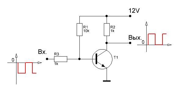

YKhmelevsky Опубликовано 17 апреля, 2014 Жалоба Поделиться Опубликовано 17 апреля, 2014 Выручайте, кто ставил панель приборов от последних qm250gy, где жидкокристаллическая панель спидометра. Вот такую, как на прикреплённой картинке. Поставил себе такую - функционирует правильно (хотя погрешность измерения скорости ещё не мерял) , за исключением тахометра. Подал ему на вход сигнал от датчика зажигания (тот же провод, что шёл на тахометр в старой приборке) - показывает ноль и стрелка не движется. Перед установкой подавал на этот вход положительные прямоугольные импульсы от функционального генератора амплитудой 3 - 5 вольт, частоту тахометр мерял идеально. Склоняюсь к мысли, что нужен инвертор - формирователь импульсов. Но может я чего-то не дотумкал? Подскажите, пожалуйста, откуда вы брали сигнал на тахометр? И какой сигнал приходит с датчика зажигания? Цитата Ссылка на комментарий Поделиться на другие сайты Поделиться
Vladikas Опубликовано 17 апреля, 2014 Жалоба Поделиться Опубликовано 17 апреля, 2014 Я игрался со своей родной приборкой, импульсы на тахометр идут отрицательные. 1 Цитата Ссылка на комментарий Поделиться на другие сайты Поделиться
YKhmelevsky Опубликовано 17 апреля, 2014 Жалоба Поделиться Опубликовано 17 апреля, 2014 Спасибо большое, значит надо инвертор мастрячить. Цитата Ссылка на комментарий Поделиться на другие сайты Поделиться
Vladikas Опубликовано 17 апреля, 2014 Жалоба Поделиться Опубликовано 17 апреля, 2014 Ну как-то так... 2 Цитата Ссылка на комментарий Поделиться на другие сайты Поделиться
YKhmelevsky Опубликовано 17 апреля, 2014 Жалоба Поделиться Опубликовано 17 апреля, 2014 Угу, так и думал. А, может, взять сигнал с первичной обмотки катушки зажигания? Через конденсатор и встречно-параллельно соединённые диоды между сигналом и массой, для защиты по амплитуде? Цитата Ссылка на комментарий Поделиться на другие сайты Поделиться
YKhmelevsky Опубликовано 17 апреля, 2014 Жалоба Поделиться Опубликовано 17 апреля, 2014 Или поставить проходной конденсатор в базовой цепи транзисторного инвертора. Чтобы, если транзистор пробьёт, датчик не садился на массу. Конденсатор поможет, или всё равно движок встанет ? Цитата Ссылка на комментарий Поделиться на другие сайты Поделиться
Vladikas Опубликовано 17 апреля, 2014 Жалоба Поделиться Опубликовано 17 апреля, 2014 (изменено) Датчику пофиг будет масса, а вот зажиганию хз... Проходной кондёр не повредит. ----------- В том смысле, что тахометру пофиг масса на входе... Ну по крайне мере родному :) Можно и на выходе кондёр поставить. Судя по частотам какие там гуляют, будет электролит на пару мкФ -------------- Не то подумал, нужен больше разделительный конденсатор, а не проходной. Изменено 17 апреля, 2014 пользователем Vladikas Цитата Ссылка на комментарий Поделиться на другие сайты Поделиться
YKhmelevsky Опубликовано 17 апреля, 2014 Жалоба Поделиться Опубликовано 17 апреля, 2014 Ну, да. Я и имел в ввиду разделительный конденсатор. Просто, если датчик через пробитый транзистор замкнётся на массу - двигатель встанет. А вот конденсатор последовательно в базовой цепи инвертора, по идее, должен это дело предотвратить. Хотя импульсы с датчика и через конденсатор на массу уйдут, это ж не постоянка. Так что кондёр вряд ли поможет при пробое транзистора. Боюсь импульсных помех, датчик ведь индуктивный. Может вместо разделительного конденсатора в базовую цепь последовательно резистор килоом на 47 включить. И помехи ограничит, и при пробитом транзисторе ограничит ток кз. Цитата Ссылка на комментарий Поделиться на другие сайты Поделиться
Vladikas Опубликовано 17 апреля, 2014 Жалоба Поделиться Опубликовано 17 апреля, 2014 Большой резистор последовательно с базой может не дать закрыть транзистор и на базе будет слишком большое положительное открывающее напряжение. Фиг знает откуда в зажигании этот сигнал берётся, может там уже есть защита :D Цитата Ссылка на комментарий Поделиться на другие сайты Поделиться
YKhmelevsky Опубликовано 17 апреля, 2014 Жалоба Поделиться Опубликовано 17 апреля, 2014 Учту, спасибо. Завтра буду колхозить. Нужно будет осциллограф взять, а то вслепую стрёмно. Цитата Ссылка на комментарий Поделиться на другие сайты Поделиться
motodelo Опубликовано 18 апреля, 2014 Жалоба Поделиться Опубликовано 18 апреля, 2014 Мужики чего-то вы замутили. В цифровой приборке тахометр тоже по отрицательному импульсу работает (разбирал - там тоже диод в обратном включении на входе стоит). При тестах приборки, от генератора импульсов подавал прямоугольный сигнал , только минус генератора подключал на вход для тахометра а плюс на землю приборки. - всё чётко показывал. Я её подключал к штатной схеме мотоцикла - тахометр работает отлично. Может чего не так подключил, посмотри внимательнее. Цитата Ссылка на комментарий Поделиться на другие сайты Поделиться

YKhmelevsky Опубликовано 19 апреля, 2014 Жалоба Поделиться Опубликовано 19 апреля, 2014 (изменено) Motodelo, а не мог бы ты уточнить, подключал тахометр к индуктивному датчику или к низковольтной обмотке катушки зажигания? Снова запитал приборку от функционального генератора меандром отрицательной полярности - прекрасно функционирует. Подаю сигнал, как на старый тахометр, стрелка не реагирует.Посмотрел осциллографом, что идёт с индуктивного датчика - кроме мусора, отрицательные пики с большой скважностью, малой длительности, амплитудой до 160 вольт. Извращался и с резистором 47 ком последовательно, и с диодом (и так, и обратно) и разделительным конденсатором - никакой реакции тахометра. К низковольтной обмотке катушки зажигания пока не подсоединял. Я тут уже доложил об успехе - это друг свою подключал, мы с ним друг - друга не поняли. Это он спидометр с тахометром спутал. Тахометр у него тоже не работает. P.S. В английском мануале на датчике должно быть 4 вольта переменки. Интересно, что я намерял? Мерял запоминающим осциллографом, раньше с такими не работал. Попробую завтра перемерить обычным. Изменено 19 апреля, 2014 пользователем YKhmelevsky Цитата Ссылка на комментарий Поделиться на другие сайты Поделиться
