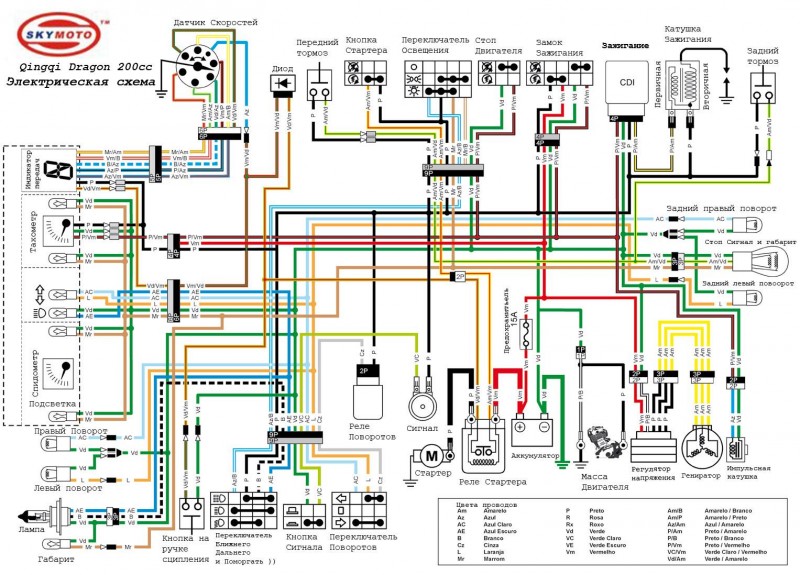

alexskri2009 Опубликовано 19 апреля, 2014 Жалоба Поделиться Опубликовано 19 апреля, 2014 В бесконтактных системах зажигания тахометр подключается к проводу идущему от коммутатора к низковольтной обмоке катушки зажигания. Подключеник к индуктивному датчику никогда не встреча. Тахометр работает по спаду импульса на этом проводе, когда коммутатор по сигналу датчика соединяет катушку с массой. Отрицательной полярности здесь нет, на массе вечный минус, и напряжения ниже 0 просто быть не может. Цитата Ссылка на комментарий Поделиться на другие сайты Поделиться

motodelo Опубликовано 19 апреля, 2014 Жалоба Поделиться Опубликовано 19 апреля, 2014 Motodelo, а не мог бы ты уточнить, подключал тахометр к индуктивному датчику или к низковольтной обмотке катушки зажигания? Снова запитал приборку от функционального генератора меандром отрицательной полярности - прекрасно функционирует. Подаю сигнал, как на старый тахометр, стрелка не реагирует.Посмотрел осциллографом, что идёт с индуктивного датчика - кроме мусора, отрицательные пики с большой скважностью, малой длительности, амплитудой до 160 вольт. Извращался и с резистором 47 ком последовательно, и с диодом (и так, и обратно) и разделительным конденсатором - никакой реакции тахометра. К низковольтной обмотке катушки зажигания пока не подсоединял. Я тут уже доложил об успехе - это друг свою подключал, мы с ним друг - друга не поняли. Это он спидометр с тахометром спутал. Тахометр у него тоже не работает. P.S. В английском мануале на датчике должно быть 4 вольта переменки. Интересно, что я намерял? Мерял запоминающим осциллографом, раньше с такими не работал. Попробую завтра перемерить обычным. Привет! Я подключал тахометр цифровой приборки к датчику (собственно также был подключён и штатный аналоговый тахометр). Схема проводки у меня совпадает со схемой приведённой в португальском мануале на стр. 21-3 (по крайней мере в части цепи датчика). Я даже перед подключением снимал осциллограммы с датчика - импульсы, кстати, идут как положительной, так и отрицательной полярности, т.е. можно использовать тахометры работающие с положительными импульсами. Может быть эта инфа кому пригодится - ниже выкладываю осциллограммы. Амплитуда импульсов как и по мануалу около 4В, и с частотой вращения практически не меняется. У меня 200-й мотард 2013 г.в., может на 250-ке как по другому? Хотя эти приборки ставятся на 250-ки и всё отлично. Посмотри ещё раз всё-ли правильно подключил, проверь осциллограмму - на датчике не должно быть такого высокого напряжения! К катушке не подключай (без проверки уровней напряжений) - можешь сжечь схему приборки! Если у тебя старая приборка работает, а новая работает от функционального генератора, то всё должно работать! :D IMAG025.BMP IMAG026.BMP 2 Цитата Ссылка на комментарий Поделиться на другие сайты Поделиться

YKhmelevsky Опубликовано 21 апреля, 2014 Жалоба Поделиться Опубликовано 21 апреля, 2014 В общем, провод к тахометру в моём мотоцикле (ВМ Motard 250 DD 2012 г. выпуска) идёт от низковольтной обмотки катушки зажигания. Отсюда и амплитуда импульсов до 160 вольт. В замке зажигания нет замкнутой группы контактов, которая садила сигнал индуктивного датчика на массу, при выключении двигателя. В замке, поставленном на мой мотоцикл две группы контактов на замыкание при включении, причём одна группа соединяет + аккумулятора с чёрным проводом +12 V, а вторая группа садит чёрно-белый провод на массу через зелёный провод. Куда идёт чёрно - белый пока не выяснил. Да, я единственный хозяин мотоцикла - все изменения схемы заводские. Может представитель завода ВМ сжалится над потребителями и выложит актуальную электрическую схему мотоцикла, которым торгует за неплохие деньги? Цитата Ссылка на комментарий Поделиться на другие сайты Поделиться

YKhmelevsky Опубликовано 21 апреля, 2014 Жалоба Поделиться Опубликовано 21 апреля, 2014 У нас сегодня снег пошёл, так что бодрее ехать не тянет. Самое время заняться перебиранием мотоциклетных потрошков. :) Я с этого не меньший кайф, чем с покатушек имею! Vladikas, 180 - 160, не суть важно. На датчике должны быть единицы вольт (больше 4). Так, что у тебя проводка, тоже, не соответствует известной схеме. :( Цитата Ссылка на комментарий Поделиться на другие сайты Поделиться
Vladikas Опубликовано 21 апреля, 2014 Жалоба Поделиться Опубликовано 21 апреля, 2014 Вроде бы у меня провод сей идёт прям с коммутатора, не факт, но 90% уверенности. Цветам я не верю, там не все провода разные, а проследить невозможно, ибо жгуты изолентой перетянуты. Цитата Ссылка на комментарий Поделиться на другие сайты Поделиться
