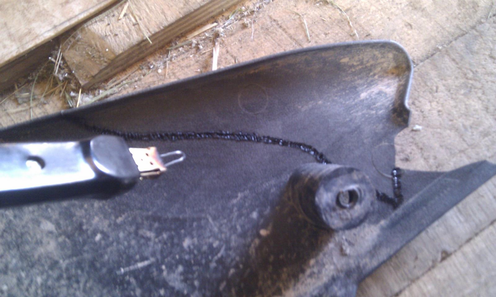

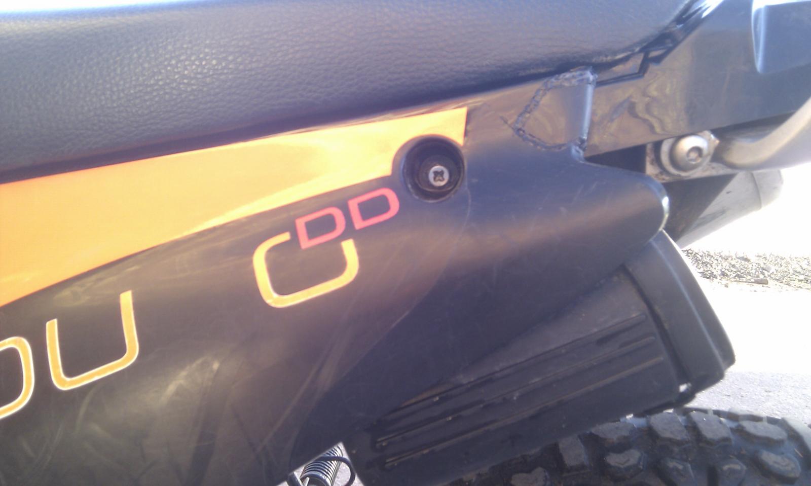

yaschig Опубликовано 12 мая, 2014 Жалоба Поделиться Опубликовано 12 мая, 2014 Всем привет! Недавно при падение ботом зацепился за край бокового пластика, итог отломанный кусок который я подобрал, а маленький кусочек не заметил. Вот как я его ремонтировал. Инструмент выжигатель советский паяльник советский Материал для армирования - сетка металлическая плетеная Пропаял шов выжигателем Паяльником вплавил сетку Далее заряд на телефоне кончился и снимать было не на что. Был вырезан по форме недостающего куска пластика имплантант из сломанного в прошлом году переднего крыла и впаян с помощью выжигателя. Настругал пластиковой стружки из того же крыла и с помощью паяльника разогревая ее наплавил на сетку сверху и на все швы. Вот результат На вид выглядит как глубокая царапина. 2 Цитата Ссылка на комментарий Поделиться на другие сайты Поделиться

Vladimir78 Опубликовано 12 мая, 2014 Жалоба Поделиться Опубликовано 12 мая, 2014 Всем привет! Недавно при падение ботом зацепился за край бокового пластика, итог отломанный кусок Самый простой способ - растворить в ацетоне нарезанные-накусанные-наломанные куски пластика ABS (корпуса оргтехники, внутренняя часть холодильников, ну и конечно остатки пласт деталей мотоциклов - все, что имеет обозначение ABS).Затем на след день кашей замазываем любые щели (склеиваем любые детали). Обычно с внутренней стороны на "кашу" прикладываю те же самые откусанные фрагменты пластика АБС. Из кусков оргтехники можно выкусывать уже готовые фрагменты, напр. отломанных "ушей" пластика или усиливать пластик жесткими (с многочисленными ребрами) фрагметами оргтехники. Если на детали просто трещина, то желательно засверлить ее конец (чтобы не пошла дальше), после этого можно с внутренней стороны зафигачить степлером скобы (подобрав усилие - чтобы не прошивать пластик насквозь, где это принципиально). Затем все замазать парой слоев "каши", дав подсохнуть каждому слою около суток. Естественно, прежде чем наносить "кашу" все нужно зачистить от краски и обезжирить (прогрунтовать) ацетоном. Зачищается, в отличие от металла, очень легко- любым сапожным ножом, широкой стоместкой и т.д. Хранится "каша" в полиэтиленовой посуденке. Для ее повторной готовности достаточно за день добавить немного ацетона. 3 Цитата Ссылка на комментарий Поделиться на другие сайты Поделиться

YKhmelevsky Опубликовано 13 мая, 2014 Жалоба Поделиться Опубликовано 13 мая, 2014 А я запаиваю трещины на пластике феном от паяльной станции. Сначала разделываю трещину острым ножом с изнанки, что бы она в поперечном срезе имела треугольную форму, потом вырезаю ножницами из обломка облицовки (родной) пруток длиной 10 - 15 см., надеваю на фен подходящую насадку и вплавляю этот пруток при температуре 350 градусов. Если выставить температуру больше 380 градусов, то пластмасса начинает разрушаться и шов становится непрочным. После остывания шов можно зачистить и закрасить.Но я ленюсь, и так аккуратно получается. Прочность шва - как у нового пластика, даже без дополнительного армирования. Удалось даже восстановить наплавлением пластмассы утерянный фрагмент крепления нижнего болта боковой панели. С пластиком эндуро не работал, там может всё быть по другому. 1 Цитата Ссылка на комментарий Поделиться на другие сайты Поделиться
