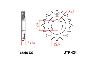

yaschig Опубликовано 30 мая, 2014 Жалоба Поделиться Опубликовано 30 мая, 2014 Друзья подскажите. Хочу переднюю звезду с большим кол-вом зубьев, 16 или 17. вопрос раз: можно ли менять только переднюю звезду (имею ввиду сочитаемость по количеству зубьев с задней и количеством звеньев цепи) вопрос два: может кто подскажет номер звезды на 16 или 17 зубов. 1 Цитата Ссылка на комментарий Поделиться на другие сайты Поделиться
tektoziga25 Опубликовано 30 мая, 2014 Жалоба Поделиться Опубликовано 30 мая, 2014 Друзья подскажите. Хочу переднюю звезду с большим кол-вом зубьев, 16 или 17. вопрос раз: можно ли менять только переднюю звезду (имею ввиду сочитаемость по количеству зубьев с задней и количеством звеньев цепи) вопрос два: может кто подскажет номер звезды на 16 или 17 зубов. менять можно спокойно на 1 больше/меньше только я уже всё облазил, не могу найти, мне кажется проще ведомую на два меньше найти Цитата Ссылка на комментарий Поделиться на другие сайты Поделиться
yaschig Опубликовано 30 мая, 2014 Жалоба Поделиться Опубликовано 30 мая, 2014 менять можно спокойно на 1 больше/меньше только я уже всё облазил, не могу найти, мне кажется проще ведомую на два меньше найти Дак это и я облазил, поэтому и спросил может кто опыт имеет. Меняя заднюю звезду нужно колесо снимать и цепь подтягивать. Переднюю быстрее менять. _______________ Вот мне отец сейчас подсказал, что во времена счастливого советского прошлого, когда ни хрена не было, переднюю звезду варили из двух т.е. брали старую изношенную, с нее срезали старые зубы и еще миллиметров 7, и брали другую какая есть но по шлицам не подходила. С новой вырезали кольцо с зубами и сваривали две вместе заготовки. И все работала на ура. А вот эти резинки которые наплавлены на нашей звезде обязательны, на новой звезде им тоже надо быть? Цитата Ссылка на комментарий Поделиться на другие сайты Поделиться
nomad7 Опубликовано 30 мая, 2014 Жалоба Поделиться Опубликовано 30 мая, 2014 на 17 не бывает на 16 редкая и устаревшая http://www.jtsprockets.com/catalogue/sprocket/JTF434-16 мот будет ватным и не будет нормально ехать штатное соотношение 15 на 44(43) - оптимальное, для говен можно и 14 поставить, НО мот не годится для сильной грязи. резинки не нужны. моя версия - они нужны для сборки узла двигателя со звездой на заводе. 1 Цитата Ссылка на комментарий Поделиться на другие сайты Поделиться
