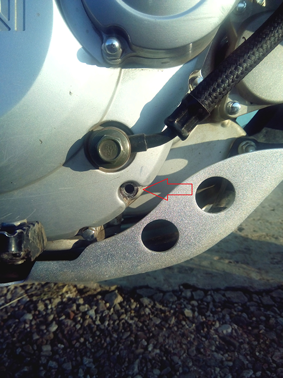

anri1983 Опубликовано 2 августа, 2014 Жалоба Опубликовано 2 августа, 2014 Друзья сегодня побежало масло из под прокладки двигателя та что со стороны масленного фильтра. Сначала пробовал подтянуть болты, но это не помогло. Решил снять крышку и посмотреть что с прокладкой. Само самой прокладка прилипла и повредилась при снятии. Делать нечего посадил ее на герметик Но вот незадача затягивая крышку сорвал один болт, тот что длинный. Прошу совета где взять новую прокладку, может кто знает номерок католажный. И как восстановить запоротую резьбу. З.Ы. На фото видно где выдавило прокладку, там и бежало маслоУ меня с этого же места бежало масло, но прокладка целая осталась, её просто выдавилов в масленный канал, так что я её выпрямил и поставил на мето Прокладку вырезать из поронита 0.5 мм вроде, а можно и 1 мм, ну а шпильку вывернуть это просто, законрогаить две гайки на шпильке и выкрутить. Цитата
Axly Опубликовано 3 августа, 2014 Жалоба Опубликовано 3 августа, 2014 а шпильку вывернуть это просто, законрогаить две гайки на шпильке и выкрутить. Там не шпилька, там обыкновенный болт. А резьбу у меня сорвало на самом блоке. Скоро сделаю мини FAQ как этого избежать. Цитата

anri1983 Опубликовано 3 августа, 2014 Жалоба Опубликовано 3 августа, 2014 Там не шпилька, там обыкновенный болт. А резьбу у меня сорвало на самом блоке. Скоро сделаю мини FAQ как этого избежать Странно обычно крышки крепятся на шпильки потомучто материал корпуса мягче шпильки и от регулярного перетягивания резьбы конечно сотрётся. На 200-ках стоят шпильки. Цитата

Axly Опубликовано 5 августа, 2014 Жалоба Опубликовано 5 августа, 2014 Все наверное читали мой пост http://www.china-moto.ru/forum/topic/3149-bm-enduromotard-250/?p=103668 по поводу сорванной резьбы. Так вот мой совет что бы избежать такой же проблемы. Родной болт длиной всего 45 мм, то есть он цепляет резьбу в блоке всего тремя витками. В то же время длина самого углубления под болт равна 51 мм. Я же вместо того что бы нарезать в блоке новую резьбу, решил заменить родной болт более длинным 49 мм. И даже с моей сорванной резьбой он нормально затянулся. Так что при снятии крышки блока, советую сразу заменить болт на более длинный. Смотрите фото там указано проблемное место. З. Ы. Хотя возможно с резьбой только мне так повезло и в других мотоциклов она другая. В любом случаи. Предупрежден, значит вооружен. 6 Цитата
