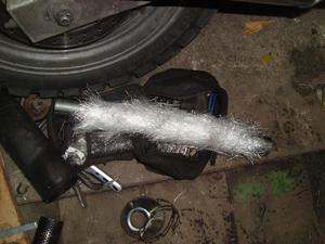

Стас_ЧПУ Опубликовано 4 октября, 2012 Жалоба Опубликовано 4 октября, 2012 а 1я у него короткая сам мотор как-то вяло реагирует на резкое открытие газа сегодня переставил иглу на самую богатую смесь чуть чуть помогло завтра глушитель буду портить .потом отпишусь. ОК, с глушителя и надо начинать... Но одну перегородку советовал бы оставить, а за ней уже в глубине "друшлаг" дырявый. И как не едет? По сравнению с 2Т конечно не то... С 4Т WR тоже. Но там же просто "в море может унести"... Это же девайс своей ниши. Если вяло реагирует на резкий газ - значит где-то глюк. А то что короткая первая, так на 2Т (и многих прочих) они еще короче. Длинная первая на XRах, но там другая техника. И за такую цену они уже ушатаны в хлам. Цитата

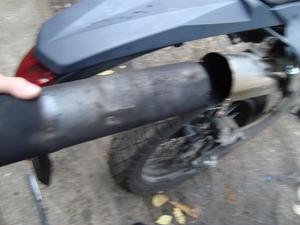

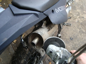

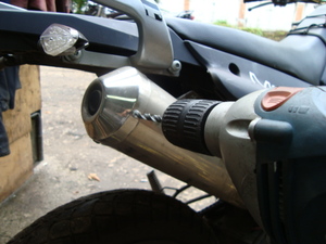

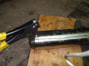

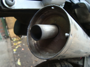

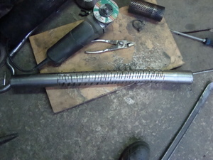

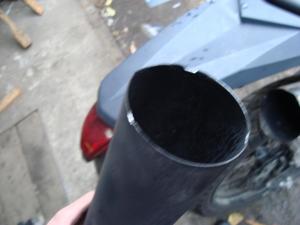

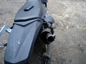

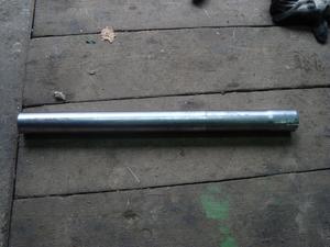

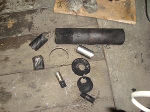

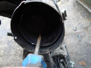

traiviz Опубликовано 5 октября, 2012 Жалоба Опубликовано 5 октября, 2012 как и обещал . отчёт о проделанной работе всё на фото . основная сложность была с вытаскиванием кишок пришлось долго бить и раскачивать как больной зуб держался на 3х точках . купил на южке переходную трубу глушителя(ЗА 400 РУБЛЕЙ!!!!!!)-внутренний D 44мм подошла идеально отпилил лишнее, сделал перфорацию ,обернул стеклотканью(что было под рукой в идеале надо было что -то другое забыл как называется) поставил ,подогнул по месту . и приклепал крышку и всЁ! завёл ! звук заметно улучшился но прибавки к тяге не наблюдаетя! или есть но учень маленькая ! Цитата
