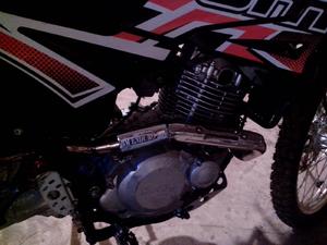

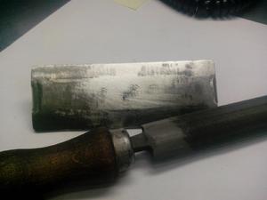

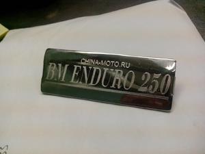

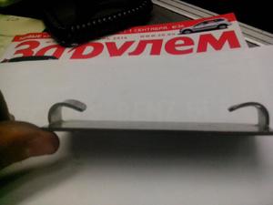

Micron4ik_33rus Опубликовано 4 октября, 2014 Жалоба Опубликовано 4 октября, 2014 Прикрыл я раскаленную трубу глушителя которой прожег штаны. Мне кажется, что так нужно было сделать с завода. Отрезал полоску 110х40, с ушами, из нержавейки толщиной 2 мм Согнул пластину по трубе и уши у пластины Отшлифовал, т.к. забил молотком когда гнул Полирнул и кое-что написал, как же без нашего форума :) Примерил и закрепил червячными хомутами на выпускную трубу. 6 Цитата
Vladikas Опубликовано 4 октября, 2014 Жалоба Опубликовано 4 октября, 2014 Чем гравировка сделана? Красиво. Цитата
Micron4ik_33rus Опубликовано 4 октября, 2014 Жалоба Опубликовано 4 октября, 2014 Чем гравировка сделана? Красиво. На ЧПУ, алмазным инструментом. Цитата
Vladikas Опубликовано 4 октября, 2014 Жалоба Опубликовано 4 октября, 2014 Ясно. Лазерным так красиво не сделать... Цитата

akustov Опубликовано 6 октября, 2014 Жалоба Опубликовано 6 октября, 2014 Прикрыл я раскаленную трубу глушителя которой прожег штаны. Мне кажется, что так нужно было сделать с завода. Отрезал полоску 110х40, с ушами, из нержавейки толщиной 2 мм Согнул пластину по трубе и уши у пластины Отшлифовал, т.к. забил молотком когда гнул Полирнул и кое-что написал, как же без нашего форума :) Примерил и закрепил червячными хомутами на выпускную трубу. Можно пескоструйным аппаратом, через трафарет. Аппарат простейший в магазине 600р. и трафарет 50р. у рекламщиков. Правда на нерже не пробовал, но на полированной поверхности все равно рисунок должен отпечататься. Цитата

Micron4ik_33rus Опубликовано 6 октября, 2014 Жалоба Опубликовано 6 октября, 2014 Можно пескоструйным аппаратом, через трафарет. Аппарат простейший в магазине 600р. и трафарет 50р. у рекламщиков. Правда на нерже не пробовал, но на полированной поверхности все равно рисунок должен отпечататься. Да, но глубина букв будет мала, затрется быстро Цитата
